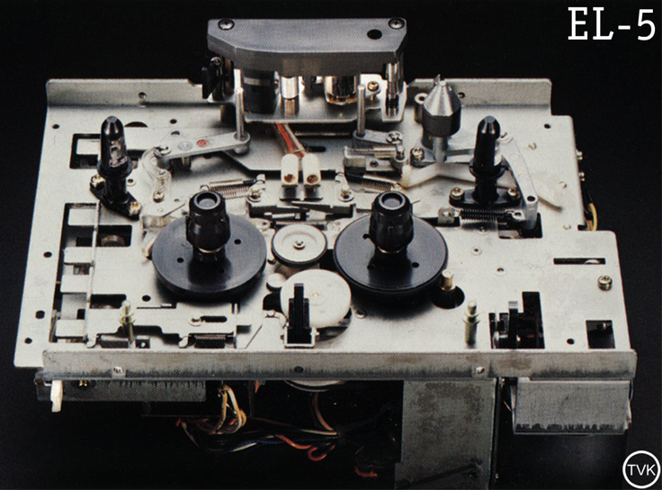

    А слабо сделать как в видаке - вытянуть ленту наружу и навтыкать там головок сколько хош и каких хош? )))))))
    Делали уже лет 40 назад - называлось Elcaset.
    Кассета, правда, была чуть побольше:

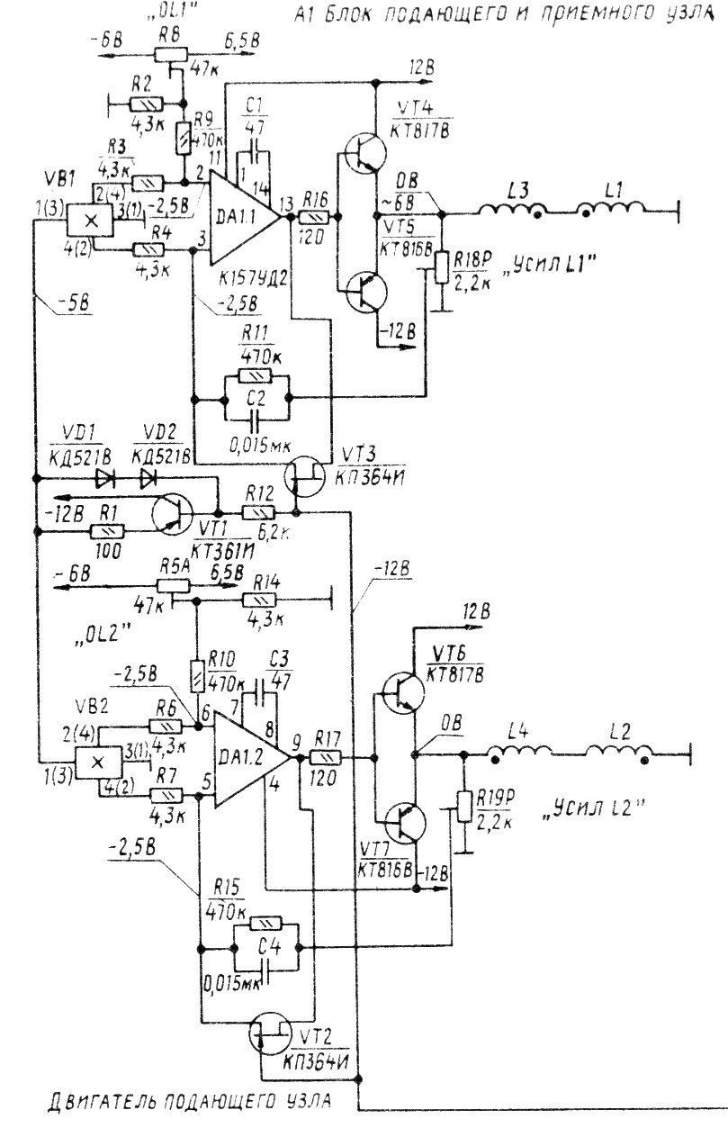

    Это в Веге-122-й?? Тогда для чего там двигатель на подтормаживание сделан? У меня в Сони-666-й(которая и была источником вдохновения для 120\122) первым делом сделана регулировка подтормаживания подающим двигателем. Другой дело, что это легче, чем делать то же самое на 122-й. Хотя в свое время я и на 120-й сделал подтормаживание электронное-т.е. движком.
  14. #273
    Аватар для waso
    28.04.2008
    Новокузнецк
    2,430
    По умолчанию Re: ВЕГА МП122. С нуля.
    Давайте-ка разберёмся, как он работает. Имеем принципиальную схему подающего узла (аттач). Что мы видим: оба канала ОУ во всё время, кроме перемотки назад, переводятся в режим неинв.повторителя через полевые транзисторы. При этом пропускание тока через датчики Холла прекращается, а поскольку выходной каскад на транзисторах работает без источника смещения, то напряжение ЭДС, возникающее в обмотках при вращении подающего узла, прикладывается через переходы Б-Э выходных транзисторов и резисторы R16, R17 к выходам ОУ, потенциал которых, в свою очередь, близок к нулю. Упрощённо можно представить это как соединение обмоток с землёй через цепочку встречно-параллельно включенных диодов и резистора в 120Ом.
    Всё это было бы хорошо, если бы не механический узел в подающем узле, расцепляющий его с валом двигателя при поднятии блока головок вверх. Но даже там существует фрикцион, который силой трения частично передаёт усилие от протягиваемой ленты к двигателю.
    Таким образом, наблюдаем несколько моментов, сильно влияющих на усилие натяжения.
    1) в двигателе выходные повторители не охвачены ООС через ОУ в режиме "стоп". В принципе, на перемотке оно не влияет, но в остановленном режиме эффективность падает. Возможное решение: переключение стоков VT2, VT3 на левые по схеме выводы катушек L4, L3 соответственно. При этом катушки двигателя в режиме "стоп" окажутся практически соединены с землёй через низкое выходное сопротивление электронной части.
    2) Регулировка подающего узла, пружины в нём и пружины, осуществляющей расцепление подающего узла и вала двигателя. Пружина в узле со временем ослабляется. Но если перестараться, то может начать рвать ленту на поиске по паузам. Устранять расцепление удалением фигурной пружины тоже нельзя. Хотя...команда "стоп" поступает на оба узла, подающий и приёмный, синхронно...
    Если я неправ в своих выводах, поправьте.

    В штатном варианте никак не работает. Потому что был
    Т.е. самое первое, что я делал, это удалял
    Пружину в узле
    Получалось подтормаживание было уже не верхней частью узла-а весь вес ротора участвовал.
    Далее я просто смотрел на величину Кд при воспроизведении.
    Да, сколько я помню, там есть т.н. "торможение движками". А подтормаживание движком я сделал потом-т.е. при воспроизведении подающий двигатель имел небольшой момент вращения в противоположную сторону. Усилие регулировал потенциометром. На Сони 666-й, кстати, точно также теперь сделано.
