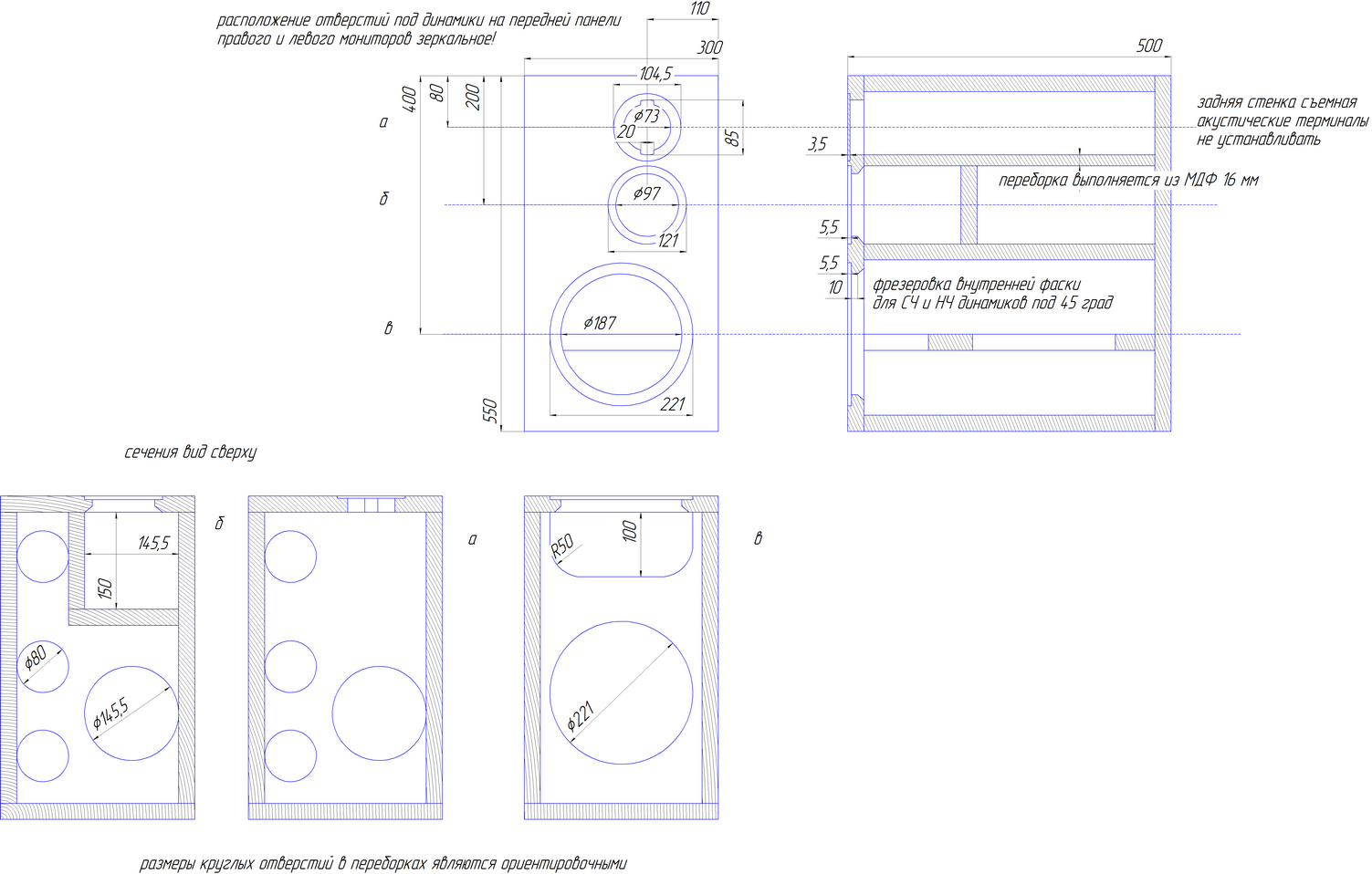

    Собрал я 3WC в ЗЯ, и перед финальной герметизацией всего и вся у меня остался профилированный поролон (egg crate foam). Примерно 1 кв.м.
    Вот и думаю, куда и как его лучше затолкать. Пока что основная концепция такая: при внутренней глубине 45 см и ширине 25 см у меня получается как раз по два сложенных пополам куска 85х25 см на колонку - в нижние два отсека непосредственно за басовиком. Верхний "полноразмерный" отсек занят фильтрами. И оставшиеся полоски высотой 15 см я намерен заложить в СЧ-бокс.
    Чертежи корпуса приложены ниже, чтобы было понятно, какие секции я имею в виду.

    Не надо - съест объем. Такой поролон можно использовать в СЧ боксе - наклеить на заднюю стенку, на НЧ бесполезен. В центр НЧ объема лучше распушенную шерсть или синтепон.
