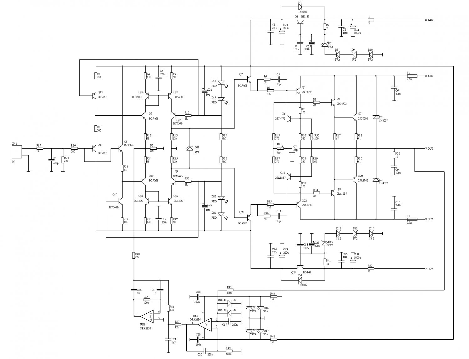

    Линкс без ТОС, взято отсюда http://www.diyaudio.com/forums/solid...l-nfb-amp.html
    ОООС нет, но есть ОС охватывающая выходную тройку...
    Причём положительная. При положительной полуволне верхнее плечо ещё более приоткрывается, а нижнее закрывается...
  15. #274
    23.06.2008
    1,791
    По умолчанию Re: Без ОООС
    Это хорошо, об этом еще Хаксфорд писал, это ведь он предложил?

    ....Получился бы лучший эффект, если бы при любой полуволне симметрично приоткрывались бы оба плеча...

    Этот усилитель не на секретных транзисторах можно послушать.
    Только сейчас заметил, что у этого усила низкое входное сопротивление, как-же его стыковать со стандартным выходом?
    Андрей Константинович
  18. #277
    14.05.2006
    70
    6,544
    У него можно на вход поставить любой резистор, например, 22 - 33кОм и регулятор громкости перед ним 10 или даже 50кОм и все будет нормально. Если их куча играет, то как-то это получается...
    Это вместо 2 ком, или поставить 10 ком.
  20. #279
    14.05.2006
    70
    6,544
    Ну да, в оригинальной схеме они 2к.
