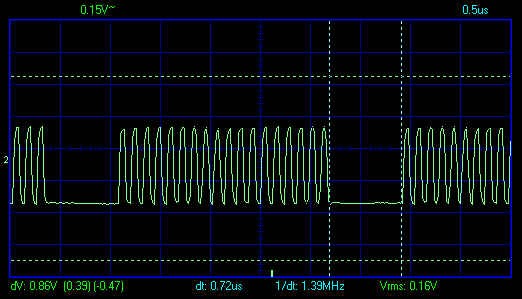

    Выглядит BCK так:

    Добавлено через 6 минут
    Не знаю. Откуда эта цифра и зачем она?
    Выглядит BCK так:
    Если, все это не военная тайна, тогда диаграмму целиком пожалуйста. Зарание спасибо.
    Последний раз редактировалось corvin; 13.09.2009 в 15:29. Причина: Добавлено сообщение
  21. #280
    13.08.2006
    Омск
    6,500
    По умолчанию Re: ЦАП своими руками (четвертая ветка)
    Не очень понял - ЦЕЛИКОМ, это как?
