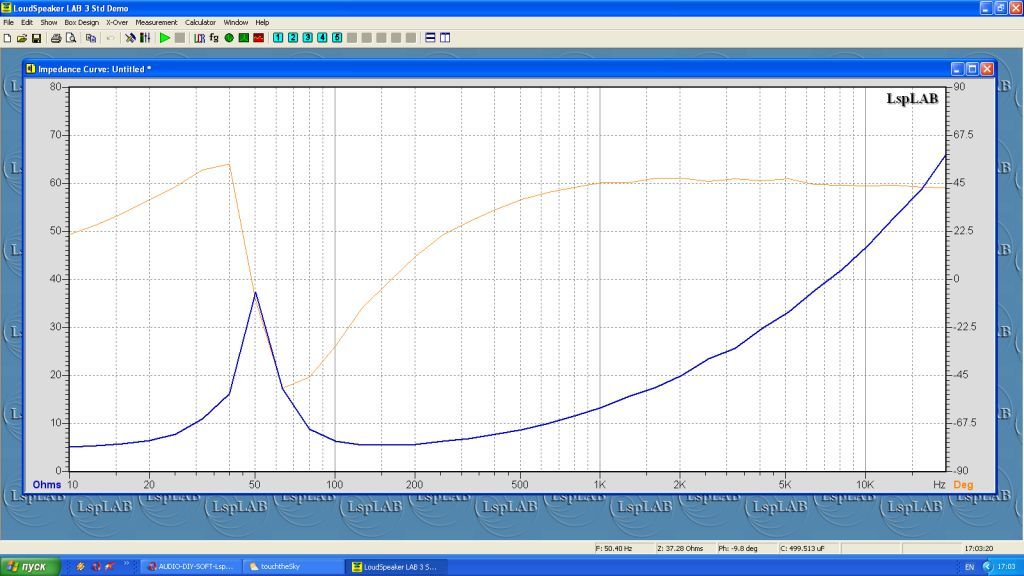

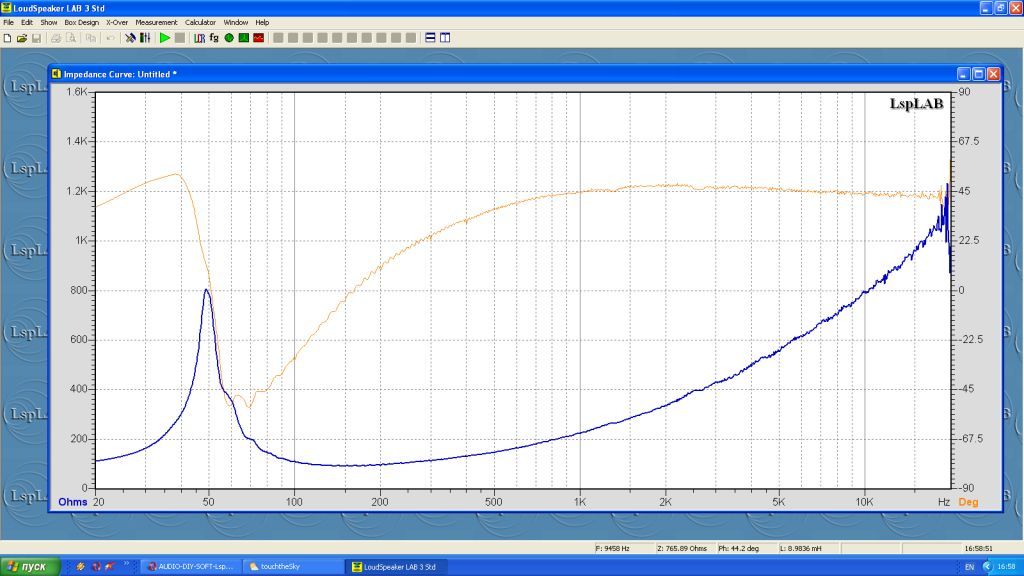

ID:	59814   Нажмите на изображение для увеличения.
  10. #269
    Сказочник Аватар для Yauhen
    23.02.2005
    Беларусь
    1,606
    По умолчанию Re: Как пользоваться LspLab 3
    Второй вариант сильно сглажен.
  11. #270
    11.07.2009
    Пермь
    718
    В установках не получается задать бОльшие цифры.
    Внизу 3 масимум,а должно 96.
  12. #271
    Завсегдатай Аватар для UFHBY
    20.05.2008
    Ханты
    1,360
    А в демо варианте она больше и не даст разрешение
  13. #272
    11.07.2009
    Пермь
    718
    Значит проблема в последовательности установки,буду искать инфу.
