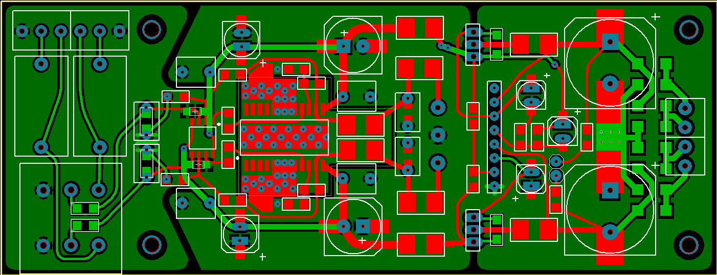

    последний вариант, теплоотводный полигон и конденсаторы керамику на подводы к 823:

    sergeynim,
    Теперь бы еще туда добавить зашиту наушников из HA40 и коммутатор входа на наушники - линейный выход

    sergeynim, Угловатые линии вам скруглить не помешало бы.

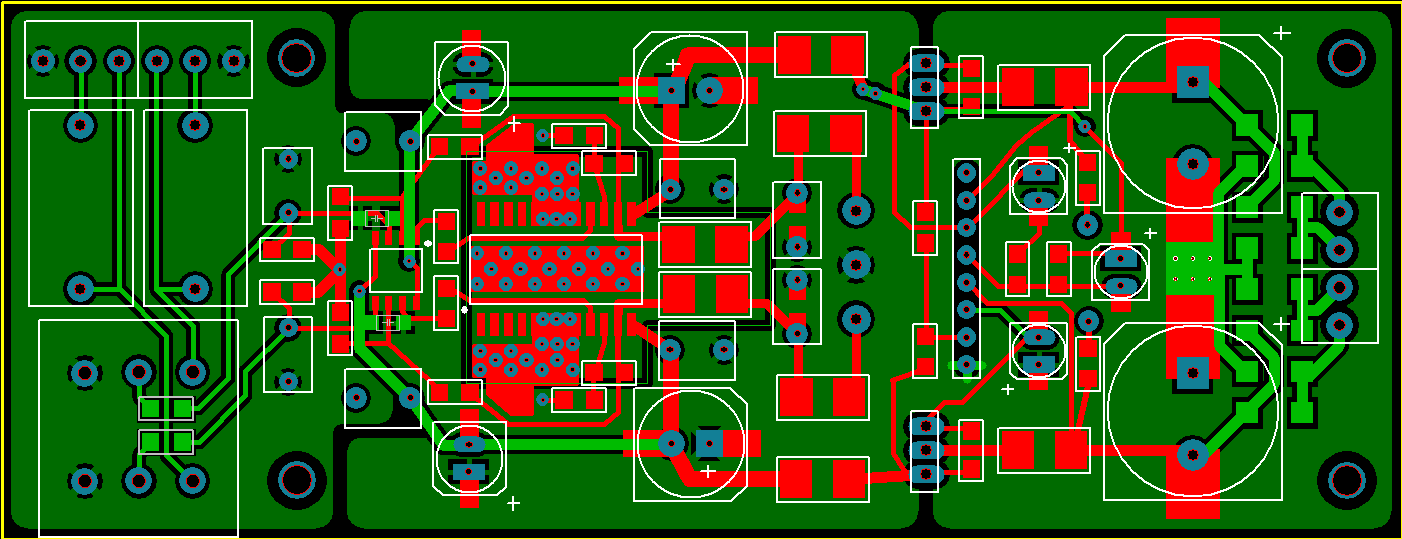

    поправил ещё
    светодиод с разъёмом сделал, резисторы и конденсаторы на входе, друг над другом, с разных сторон платы...

    Позволю себе небольшие комментарии - на Вашей плате имеются SMD компоненты, между выводами которых проходят дорожки. Это некрасиво. при весьма небольшой перекомпоновке данного досадного момента можно избежать.

    Дмитрий, спасибо за критическое замечание, поправлю. Себе я буду делать без регулятора громкости на плате и добавлю Вашу защиту от НА40.

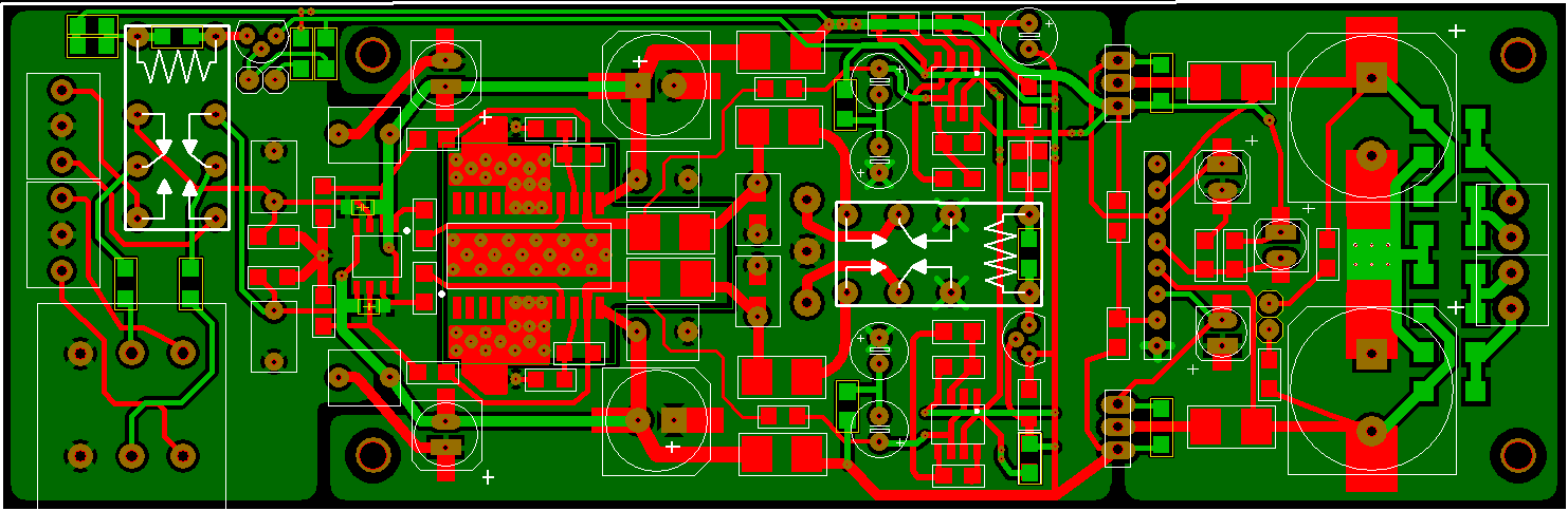

    Вот, добавил коммутатор входа -> наушники/лин.выход и защиту как в Lynx НА40

    А шунты первого ОУ всё так же на "аналоговой", а не "силовой" земле

    aal, Ты про виму? Спс, поправил

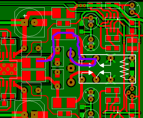

    А по картинке не скажешь. Опять петли на выходе...
    Теперь нормально
    Не понял, что ты имеешь ввиду?

    Сейчас чуть подправил вимы, дорабатывать не могу в доме капремонт, остекление балкона меняют, разгребаю завалы Дорабатывайте.
    Теперь нормально
    Вот это -

    фигня это, а не петли - забей. На этих частотах и в этом месте пофиг, а вот в питании надо продумывать... Как сделаешь питание, так и запоёт. Можно даже в аналоге чем-то жертвовать, но питание максимально прямое и сильное сделать....
