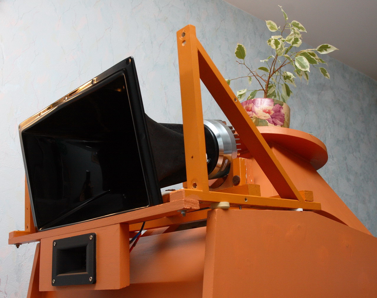

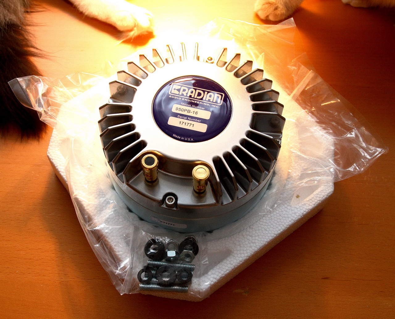

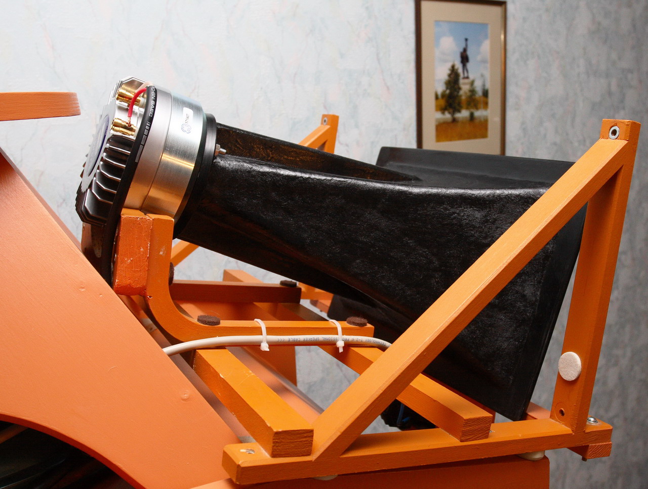

    По умолчанию Re: Могут ли рупорные драйверы хорошо звучать???
    - Могут!!!!!!
    Radian 950PB + JBL 2386 (спасибо Дмитрию ТДА)
    http://www.radianaudio.com/component...les/950-pb.pdf
    http://www.jblpro.com/pub/components/2386.pdf

  18. #277
    аудиобалбес Аватар для Flaesh
    14.02.2006
    Eburg
    7,637
    о! пришли? поздравляю!
    хвастайся уже подробнее! как порезал? как 40х20 град.? на фотке вроде наклонно? сравнение с 2451 у ББ?

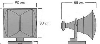

  19. #278
    29.11.2006
    Москва, Южное Бутово
    419
    Да пока еще никак не резали.
    Просто заменил Альтек на Радиан на старом кроссе.
    Безусловно разница в лучшую сторону слышна.
    Вообще, по звуковым ощущениям Радиан - конкурент Альтека 288С, звучит ИМХО чище утонченней и ясней.
    Планируется большая дудка - вариации JBL 2360. См.

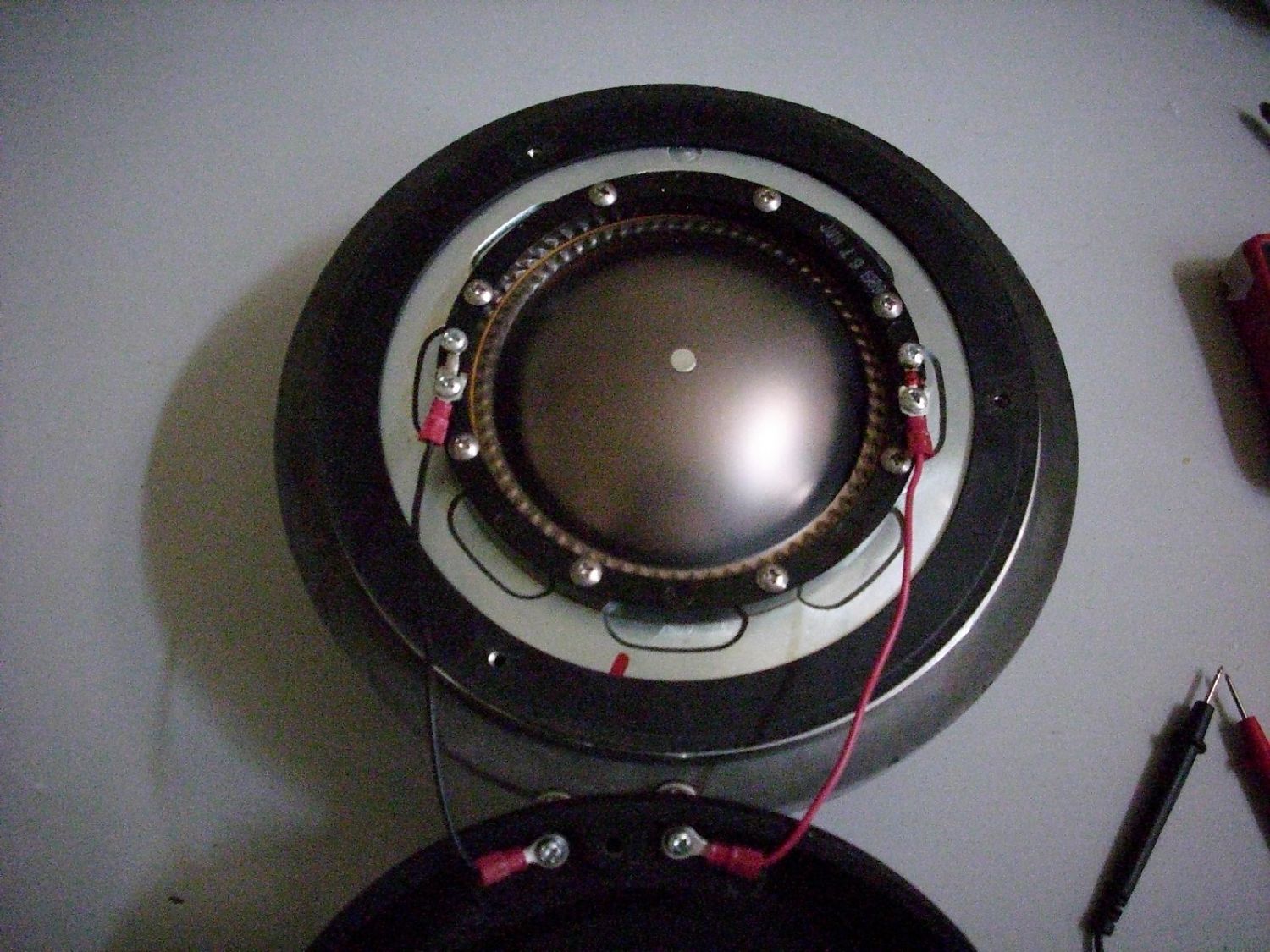

  20. #279
    Завсегдатай Аватар для TDA-Audio
    16.01.2005
    Omsk. (55 reg)
    1,672
    забрал себе для работы у Гайдаровских товарищей беймы cp850ti
    жостик... мембран мало того что лечены (но нормально что б получить представление об драйвере) но самое главное - неотцентрованы!!!..
    одна на синусе шеркает другая вообще подклинина..
    как вы могли по ним вообще какието выводы про звучание зделать...
    заменил мембраны на новые (благо у Новикова все что были завбрал) - отцентровал .. и все ок...
    Гайдару спасибо -сильно выручил -для работы нужны -а у Новикова нет, я все забрал..
    п.с. -Гайдар - нефига ты непотестил эти 4" ки... жаль -тебе для реформаторского мнения непомешалобы..
