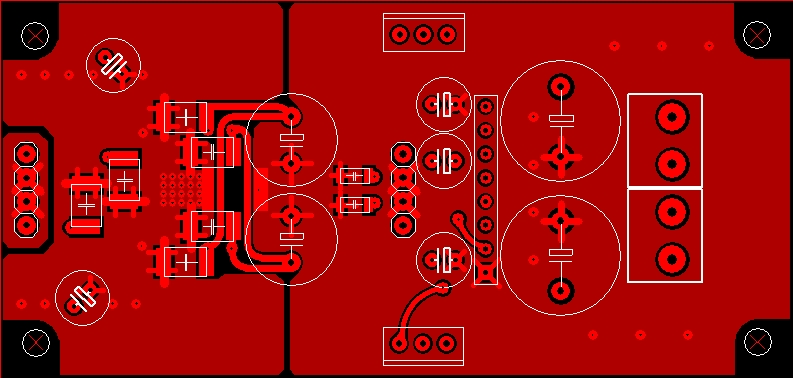

    Откровенного криминала нет. Единственное что, не видно отдельной сигнальной земли.
    Я дмал, что достаточно будет двух сплошных полигонов. По всем земляным ногам оба полигона будут соеденены.
    Сергей.
  10. #269
    18.07.2005
    4,004
    По умолчанию Re: лучший сдвоенный операционник для выхода на наушники ?
    Это "метод грубой силы" - земля общая, но довольно низкоомная. Примерно -90 по искажениям должно получиться.
    Я такой и есть, грубый и неженственный! А если серьезно, то все, что я делал последнее время я так и заливал: думать не надо, хлорное экономится, все становится проще. Может быть стоит выделить на отдельный полигон стабы, и этим ограничиться?
    Сергей.
  12. #271
    18.07.2005
    4,004
    Можно, чтобы следы фона убрать.

    Обвеску ОУ я не вижу (она внизу) но есть следующая ошибка: емкости блокировки по "+" и по "-" брошены на земляной слой далеко друг от друга, то есть по земляному слою течет контурный ток потребления ОУ. Эти емкости надо располагать так, чтобы расстояние между точками их присоединения к земляному слою было минимальным, кстати, под корпус DIP-8 SMD конденсаторы легко влезают. У TPA электролиты (если это они) размещены правильно - вплотную, но керамика - уже хуже, по земляному слою будут гулять импульсы тока переключения плеч.
    ну и хитрован же вы Сергей..
    Где же вы были c такими камментами .когда мы обсуждали трассировку печатки сверхлинейного на 3886,вашего друга-Nickа??
    Контурный ток между земляными ногами элитов не так страшен,важно что бы он не создавал колебаний опорного потенциала для схемы на сигнальной земле..

    Я вот смотрю ПП Дмитрия под 815 композитом
    https://forum.vegalab.ru/attachment....5&d=1237108433
    Так у него литы тоже на разные концы ПП раскиданы относительно продольной оси... Ну, понятно земляной слой. Но ведь и на моём последнем рисунке ПП под ТХС тоже.
    И керамикой он походу "брезгует" , в блокировке только плёнка.
    Растянул малость, (литы первого ОУ "не в счет" ОК?) очевидно ТАК получше????
    Да, это лучше. Расстановка ВЧ блокировок под первым ОУ - правильная.

    Добрый день. Ткните пожалуйста лицом в то место на сайте ТІ где пример "референсной" разводки для ne5534.
    EDDiE вел речь о THS6012. Ущучил?
    Добавлено через 6 минут
    Надо ли это понимать так, что расстановка ВЧ блокировок под ТХС по прежнему Вами как правильная не воспринимается ибо не является таковой? Есть ли смысл в разрезах при такой практически сплошной земле?
    Особенно в выделении сигнальной земли.
