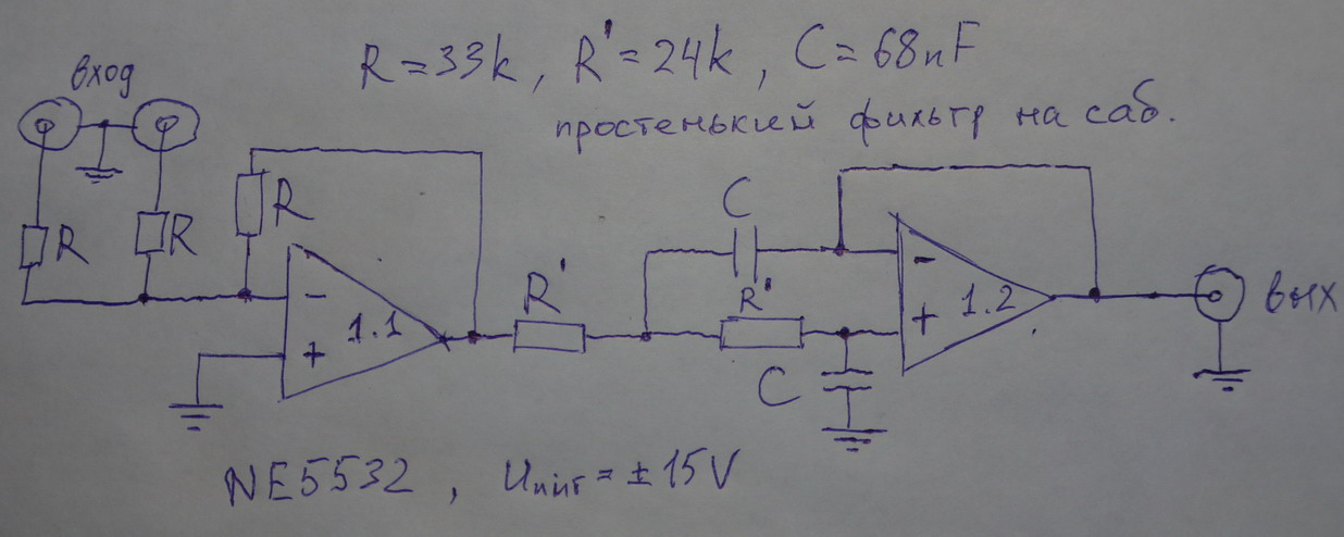

    Задача: обрезать на простенький сабик всё, что ниже 100Гц.
    Накарябал простенький сумматор + фильтр для саба.
    Скажите чайнику, будет ли это дело работать? И как оно будет работать..
    После фильтра будет ТДА7294 по даташитовской схеме без заморочек. Надо ли еще что-то, шоб оно всё работало?...
    Буду очень признателен
    п.с.: фаза, я так понимаю, будет изменена на 180гр, но ведь можно поменять + и - у дина на выходе?... Или нет?..

  19. #278
    Частый гость Аватар для SemiLex
    10.01.2009
    Краснодарский край
    294
    По умолчанию Re: Предварительный усилитель для саба
    можно и усложнить - сделать сумматор на ЛМ318, а на НЕ5532 последовательно то, что выше на второй половинке... 24дб/окт буит и 360гр фаза..
    Алексей.
    Больно уж простовато, можно немного и сложнее сделать.
    Да надо пристроить куда-нить пассивный сабик от системы дом. кино, сделав его активным... От него хорошего ждать нечего, так что и фильтрик простенький хочу - главное, чтобы не пускал выше 100Гц, да и всё. Сабсоник, фазовращатель - нафик.
    Скажите лучше, работоспособно ли то, что я накорябал?
