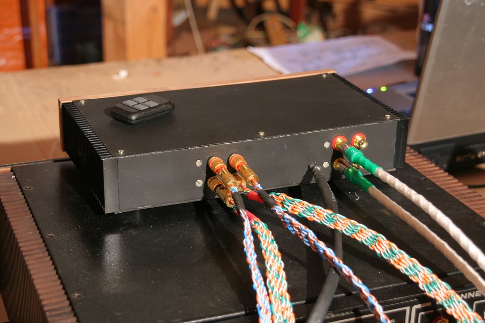

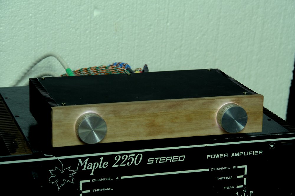

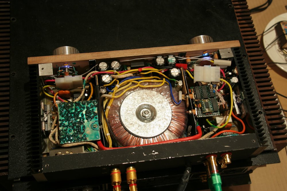

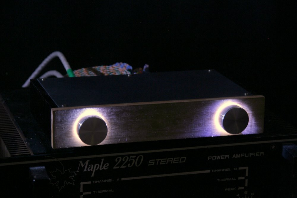

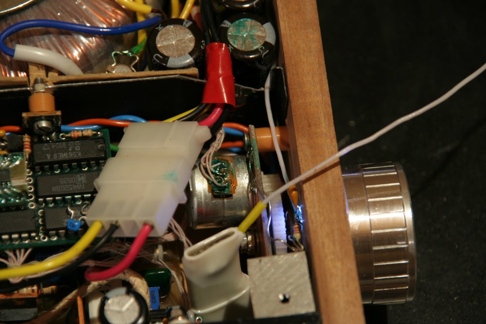

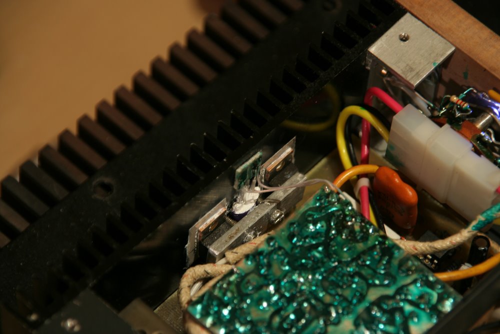

    Закончил вчера усь с модифицированным выходом. За основу взял плату от комрада ULISа (спасибо большое!) https://forum.vegalab.ru/showpost.ph...postcount=1124, сблизил выходные транзисторы, Q9 между ними, добавил irf9610 в драйвер. Применена защита от Алекса Никитина (отличнейшая вещь!) Есть дистанционная регулировка громкости по радиоканалу 433,92 МГц. Кому интересно смотрите что вышло
    Есть печати всех плат в спринте кроме драйвера шагового движка (на макетке оставил)

    Знатно и почетно! Респект.
    ЗЫ: Шнурки колоночные самодельные?

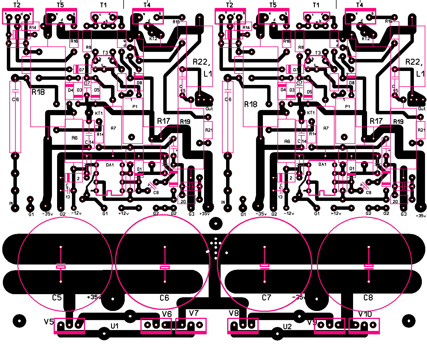

    Для нового варианта схемы "достаточно" может оказаться даже 35 мА (такой ток покоя у 4330мк2). Переход в класс А очень заманчив, поскольк возможно получить отличную линейность даже без общей ООС, оставляя свободу выбора для УН и делая усилитель стабильным практически на любую нагрузку. Я сейчас начал работу над законченной конструкцией усилителя, включая печатные платы, специально для повторения. Через некоторое время первая информация появится на моём сайте под общим названием "KORA Project" . Предположительно это будет 20 Вт в классе А или 40 в классе АВ на 8 Ом, с возможностью различных вариантов подключения УН и ООС.
    Но при переходе в класс А надо по-другому настраивать усилитель и по-другому организовывать питание.
    Алексей

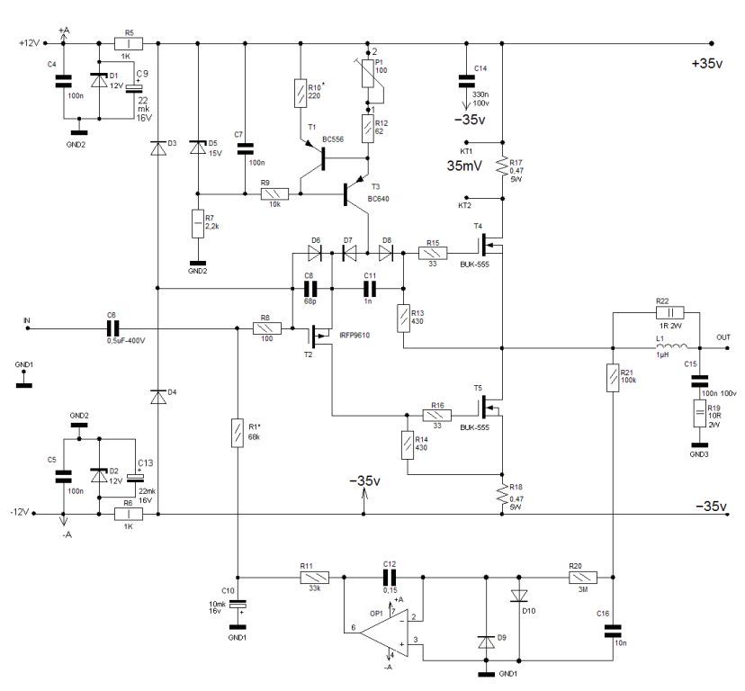

    Добрый день Алексей!
    Давно хочу повторить гибридник на: 6Н3П + приведенный здесь оконечный каскад (ОК), разработал печатную плату ОК (приложил), но прочитав это сообщение задумался над применением ОК в классе А. Приложенная схема без посл изм, а печ плата уже изменена (формат .lay не вставляется).
    Понимаю, что это будет модифицированная схема как оконечного каскада, так и БП к нему, поэтому хотел узнать как продвигается у Вас "KORA Project" и если можете привести схему ОК для класса А и БП к нему, а печ плату попытаюсь модифицировать сам.
    Уважаемые мэтры ламповики говорят, что гибриды звучат хуже, чем усилители только на лампах, поэтому хочеться повторить гибрид с новой схемой ОК в классе А и сравнить ее звучание с высококачественным триодным (пентодным) SE-ламповиком .
    С ув., Георгий.
