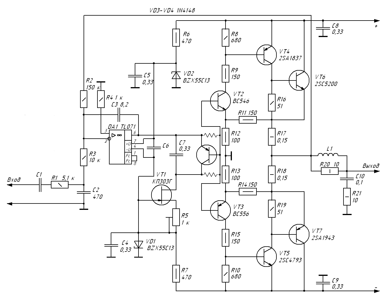

    Ааа! после обрубания дорожки между 1 и 5 ногой - ток покоя сдвинулся с мертвой точки(30мА). Подстроечным резистором его установил порядка 110мА. После выключение усилитель - ток покоя медленно снизился к нулю. До этого - сразу после выключения сбрасывался на нуль.
    Всё, на выходе постоянки ноль. Переменки - 2мВ

    Здравствуйте, собрал усилитель Арасланова на импорте кроме опера и полевого транзистора.
    Опер оставил КР544УД2А, долго не мог настроить ток покоя(но даже в режиме В усилитель работает без искажений четко и прозрачно), после замены диодов VD3,VD4 на Д223А все заработало, настроил ток покоя 100мА и начались проблемы с возбудом, только поставлю щупы мультиметра на измерение напряжений на эмиттирах выходных VT8,VT9 сразу возбуд(стрелка Цешки валит до 3А.включено в разрыв коллектора VT8), как мне его побороть?Нужно подобрать емкость конденсатора между Б-К предвыходных транзисторов?
    какая должна быть емкость 20-100пф или как?

    С3 увеличь .А перемычка между выводами 1-8ОУ есть?
    С уважением Максим.
  20. #409
    06.04.2006
    Украина Каменец-Подольский
    122
    По умолчанию Re: УМЗЧ Арасланова
    Да перемычка есть, я так подумал этот возбуд может из -за импортных транзисторов у них частота до 300Мгц а у совковых окло 10Мгц
    С3 до 10пф или больше?

    В ВК параллельно резисторам R15R16 по кондеру на 47-100пф .
    С уважением Максим.
  22. #411
    06.04.2006
    122
    Параллельно виду тему на паяльнике скинул фото усила.
    http://forum.cxem.net/index.php?showtopic=75718&st=20
    Еще один момент в С3 попробую 10пф, а потом уже параллельно резисторам R15R16, или вмести ?

    А эмиттерные резисторы у мощных транзисторов часом не 0,33ома? От их номинала ток покоя зависит.Тут ведь электронная стабилизация тока покоя,за счет местной ООС и подогнана под 0,15ом.
    С уважением Максим.
  28. #417
    06.04.2006
    122
    Да нет, написано 5WR15J правильно

    Нет, для данной схемы они не пригодны (усилитель будет неустойчив). Что касается возбуждения, о котором вы пишете здесь и на cxem.net, то лучше всего сначало попробывать конденсаторы по паре нанофарад параллельно R15 и R16 (по вашей схеме на форуме на cxem.net), а если не поможет, то RС цепочки (последовательно резистор от пары сот ом до нескольких килоом и конденсатор на пару десятков пикофарад) параллельно переходам К-Б транзисторов VT2 и VT3 ( но не VT6 и VT7).

    Здравствуйте спецы еще раз, в общем так, сначала я менял кондер С3 от 10пф до 60пф, возбуд продолжался но ток упал с 3А до 2А.
    Потом по вашем советам параллельно R15 и R16 подключил 68пф и все ВОЗБУД победил!!! Усилитель работает нормально, мне интересно возбуждение было из-за чего объясните мне? (Хочу учится).

    Ну слава Богу. ВК шустрый был . Немного затормозить надо было. С3 можно попробовать заменить цепочкой С3-12пф-15пф плюс резистор на 2,2ком
