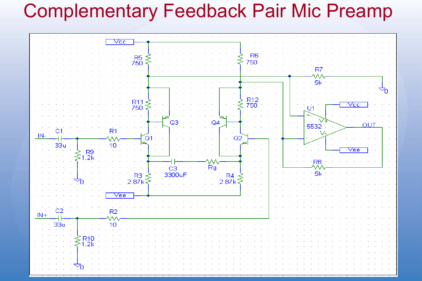

  4. #2743
    03.12.2009
    786
    По умолчанию Re: Доработка бюджетного студийного конденсаторного микрофона или нестандартное схемное решение для стандарта фантома 48V, 6.8 кОм/6.8 кОм.
    Цитата Сообщение от Павлунчик Посмотреть сообщение
    Мост-тандем Шиклаи, а более предметно покажет вскрытие. Шиклаи и в FIN используется. По сему эта сладкая парочка (FIN-tascam) уложит на обе лопатки буквально всё широкодоступное на сегодняшний день
    На входе дискретные элементы. Они резко снижают требование к качеству последующего ОУ. Судя по звучанию перед ацп тоже оптимальный узел.
    В tascam HR, судя по рекламе, пред отработан точнее предшественника - КНИ около 0.001%. Если сравнивать на синусе 1000 Гц с E-MU то последняя конечно круче но кому нужно это жуткое мыло которое с искажениями хоть до 0.1% звучит точно так же похабно, как и со своими 0.0003%
    Когда-то была у меня E-MU 1616 - муть (деньги ушли не по адресу). Сейчас на столе 0404 - муть. Включаю tascam, микрофон (с любым нормальным капсюлем), с FIN естественно, надеваю наушники, завожу трек с минусовкой и улетаю в космос. Забываешь про всё вокруг. Такой "отрыв" не купить ни за какие гроши.
    Судя по тем поверхностным обзорам, которые бродят по сети там на входе действительно что-то подобное. Вторая половинка ОУ скорее всего использована в качестве фазовращателя для инвертирующего входа кодека интерфейса.
    Кстати, если этот входной каскад с усилением 25-30 дБ (4 транзистора без ОУ) подключить на вход ЭМУ - звук становится значительно лучше - муть существенно рассеивается. Для своей 0204, не имеющей внутреннего фантомного питания я собрал внешний блок, в который в том числе пристроил и этот каскад (без операционника).

  6. #2745
    03.12.2009
    786
    Об улучшении звучания E-mu я задумывался действительно давно. Напомню уже упоминавшуюся тему 18 года https://rmmedia.ru/threads/133231/#post-2266690. В схеме из 25 сообщения уберите хвост диф. усилителя, и на базы первых транзисторов Q2, Q6 Шиклаи подайте входной сигнал - ничего не напоминает?
    Кстати, если
    этот "tascamовский" преамп"
    собран по приведенной в неоднократно упоминаемом документе
    AES129_Designing_Mic_Preamps.pdf схеме, то что же тогда маркетологи таскама рекламируют как фирменную находку?
    Цитата Сообщение от razorgolf Посмотреть сообщение
    В обсуждаемой схеме преда из поста 2743 последовательно с регулятором гейна стоит конденсатор 3300мкф. Там действительно разная постоянка настолько, что без него никак?
    Она разная, но не на столько. Но при усилении под 60 дБ на выходе получим уже существенную величину (динамический диапазон тоже снижается), которую придется отсекать от выхода конденсатором, или ставить интегратор.
  10. #2749
    13.02.2009
    г. Ижевск
    3,396
    Схема, скорее всего, известная - Шиклаи-подобный дискретный диф. усилитель, затем инструментальный ОУ, а фирменной находкой являются компоненты, режимы, качественное питание, защита от помех.
  11. #2750
    Частый гость Аватар для razorgolf
    28.01.2007
    351
    Понятно.
    Может быть связано с термостабильностью, варианты без конденсатора обычно не содержат дискретных транзисторов, когда всё на одном кристалле, наверное проще обеспечить одинаковость потенциалов. А если потенциалы разные - постоянное напряжение на потенциометре обычно и приводит к шорохам.
    Осталось как-нить при случае(сейчас он собран и лежит в шкафу, практически не пользуюсь) выяснить, почему же шуршит пульт.
    Кстати рассматривая схемы тех же старших E-MU был удивлён в своё время сложностью того, что стоит перед ацп. Посимил и выяснил одну забавную вещь - у них вход универсальный. Т к на ацп надо подавать 2 противофзных сигнала, желательно как можно более одинаковых, то всё это нагромождение служит этой цели. Т е их балансный вход можно использовать как небалансный, при этом на ацп сигнал будет полностью балансным. Или скажем сигнал "+" в 1.5 раза больше сигнала "-"(попался как-то такой пред). Всё равно на ацп будут поданы 2 одинаковых сигнала в противофазе. Без всяких переключения и настроек, автоматом.
    Но за универсальность надо платить, в данном случае кучей ОУ на входе. Что скорее всего звук не улучшает.
    Например пред Digilab, воткнутый в задний вход 1616М, звучит лучше родного.

    известная - Шиклаи
    Так Шиклаи или не Шиклаи?
    https://europe.yamaha.com/en/product.../features.html
    """...Схема основана на дискретной инвертированной паре Дарлингтона, которая обеспечивает чистое и точное усиление с неизменно низким уровнем шума и искажений на всех уровнях сигнала. В то время как некоторые микрофонные предусилители созданы специально для того, чтобы придать им уникальный характер, предусилитель D-PRE был тщательно разработан с плоской, широкой частотной характеристикой, которая сохраняет тон и нюансы оригинального звука, так что суть исполнительского искусства захватывается целым""".

    Насколько я понял, там идея в том, что фантомное питание подаётся через генератор тока и, таким образом, входное сопротивление получается высоким и искажения снижаются. С английским проблем нет, но знаний электроники недостаточно. А схема микрофона там для иллюстрации "типичного микрофона".
    На этом форуме есть спецы, которые ВСЕ схемы, где второй транзистор с противоположной первому проводимостью базой связан с коллектором первого, а коллектором с эмиттером первого, называют Шиклаи.
    Я ж назвал
    Шиклаи-подобный
    т.к. там ещё и резисторы стоят. На самом деле, думаю, что терминология не имеет принципиального значения. Главное в приведённой Вами схемах, на мой взгляд, - линеаризация характеристики усиления за счет того, что коллектор первого транзистора нагружен на источник тока (резистор параллельно переходу БЭ), и ООС с коллектора второго транзистора в эмиттер первого.
    Шиклаи . Возможно неточность перевода. Логичнее здесь было бы:
    "...Схема основана на дискретной, комплементарной паре Дарлингтона, схеме Шиклаи..."
    Увы таких не было ещё.
    Подкупает недалёких красивой симметричной картинкой. Давно её забраковал на фоне двухтакта от ноймана и т.п.включая FIN.
    На записанном негромком голосе разницу конечно не слышно. На самоконтроле не даёт голосу свободы, нет ощущения пространства впереди. Отсюда результат негожий. Поющим "механически" всё равно. Несколько подлая штуковина. Но если правильно подобрать элементы и режимы (простой любитель не сможет в полной мере) - конечно сгодится для каких-то не особых задач.
    ---------- Сообщение добавлено 16:00 ---------- Предыдущее сообщение было 15:28 ----------
    Меня дико бесит такое пренебрежительное отношение к Шиклаи. Как-будто Дарлингтон имел какое-то отношение к составному транзистору PNP/NPN.
    Ну не имел же. Он его проглядел.
