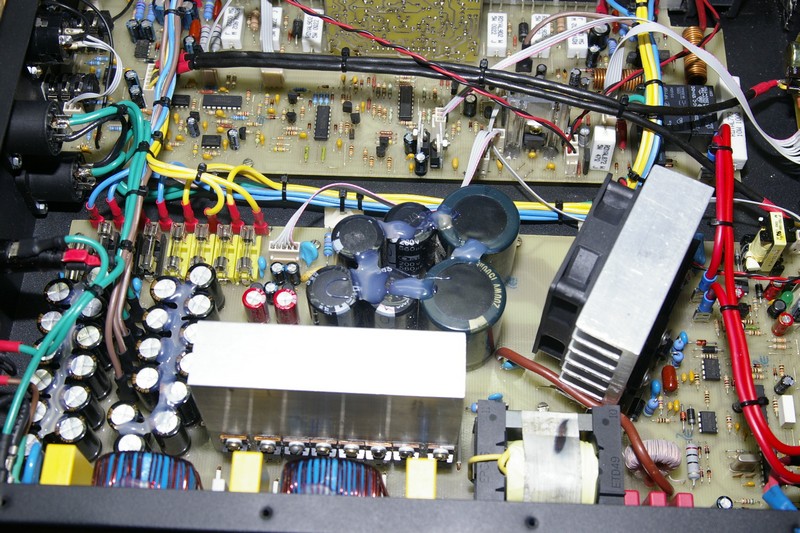

    Цитата Сообщение от mitya_stb Посмотреть сообщение
    Вот очередной усилитель.
    По мотивам усилителей фирмы DYNACORD.
    Питание +-48 +-96. ИБП тоже по мотивам блока питания усилителей DYNACORD.
    Выходная мощность 2*850Вт
    Вложение 116738Вложение 116739Вложение 116740Вложение 116741Вложение 116742Вложение 116743Вложение 116744Вложение 116745

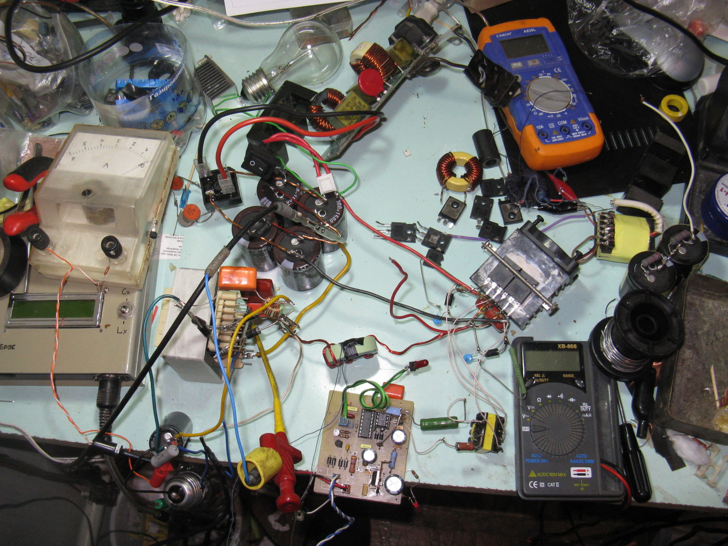

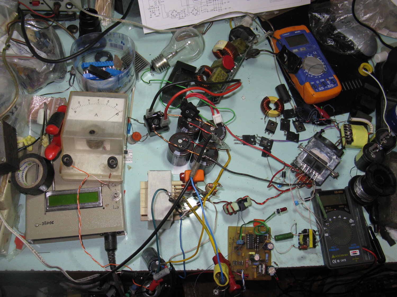

    Где вы находите время для ваших усилителей,или у вас это основная работа?Красиво зделано,на такой монтаж уходит много времени.К тому же время для испытаний,устойчивости в разных условиях,ведь они у вас каждый раз разные,вы настоящий фанат!Только надо поработать как здесь заметили над охлаждением питательной части вых диодов.
    Я тут уже месяц на испытание теряю никак не могу свой ИИП довести до конца, феерверки каждый вечер.,десяток транзисторов спалил,и продолжаю,потому что нравится.,не феерверки конечно а занятие.

    По умолчанию Re: Усилители высокой мощности.
    При таком монтаже феерверк просто обязан появлятся.
    нифига себе ты отважный у меня только одна пара ключей сгорела на ИБП...сейчас сдеал на 3525+2110 и забыл про все проблемы!
    Импульсная техника не допускает таких соплей. Отсюда и постоянные фейерверки.
    На ir2110 не хочу,хотя не пробовал, полная развязка
    по управлению мне небходима.
    HCPL3120 например тебе помогут, но если монтаж будет таким же как и сейчас - фейерверк все равно будет

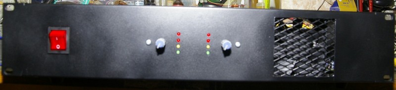

    Не судите,вы же знаете что все эксперименты навесным монтажем выполняются,просто ошибок схема не прощяет,я имею ввиду случайное закорачивание щупов,..и.т.д
    Weekey,заметили на третей фотке схему
    которая исполльзуется в ваших усилителях с поста 2742.?
    Да,не только на третьей.Если есть проблемы,пишите.Так же могу выслать разводку платы.Правда она у меня в двухстороннем исполнении.

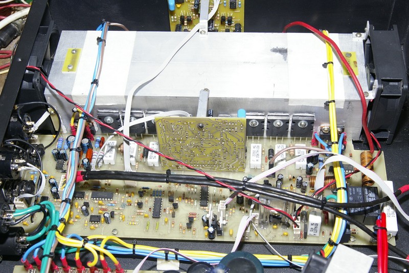

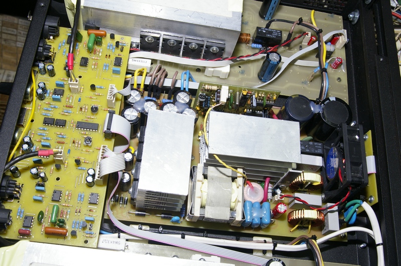

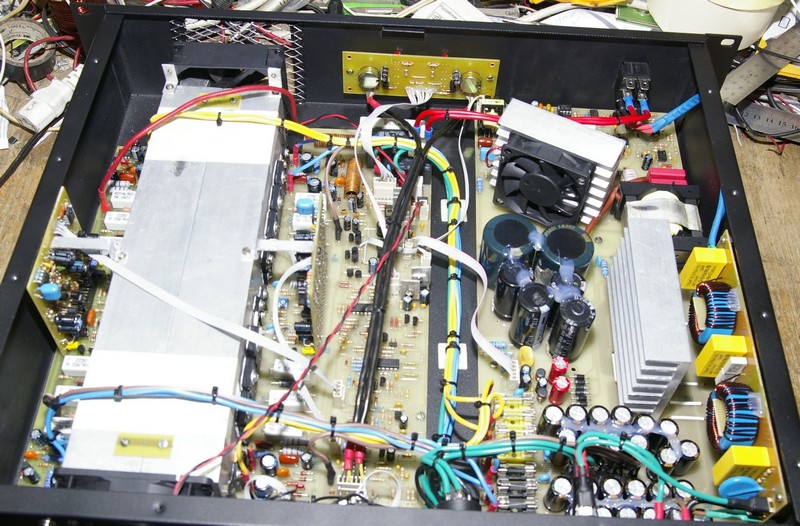

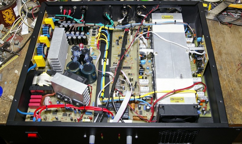

    Вот еще один усил.
    Опять по мотивам Динакорда. Такой я уже показывал, но этот с импульсным блоком питания.

  21. #2760
    20.04.2008
    Украина. Одесса.
    2,096
    Давай его сюда на прослушку (тестирование в боевых условиях) Кстати первый прослушку прошел успешно. Слов нет, очень профессиональный девайс...
