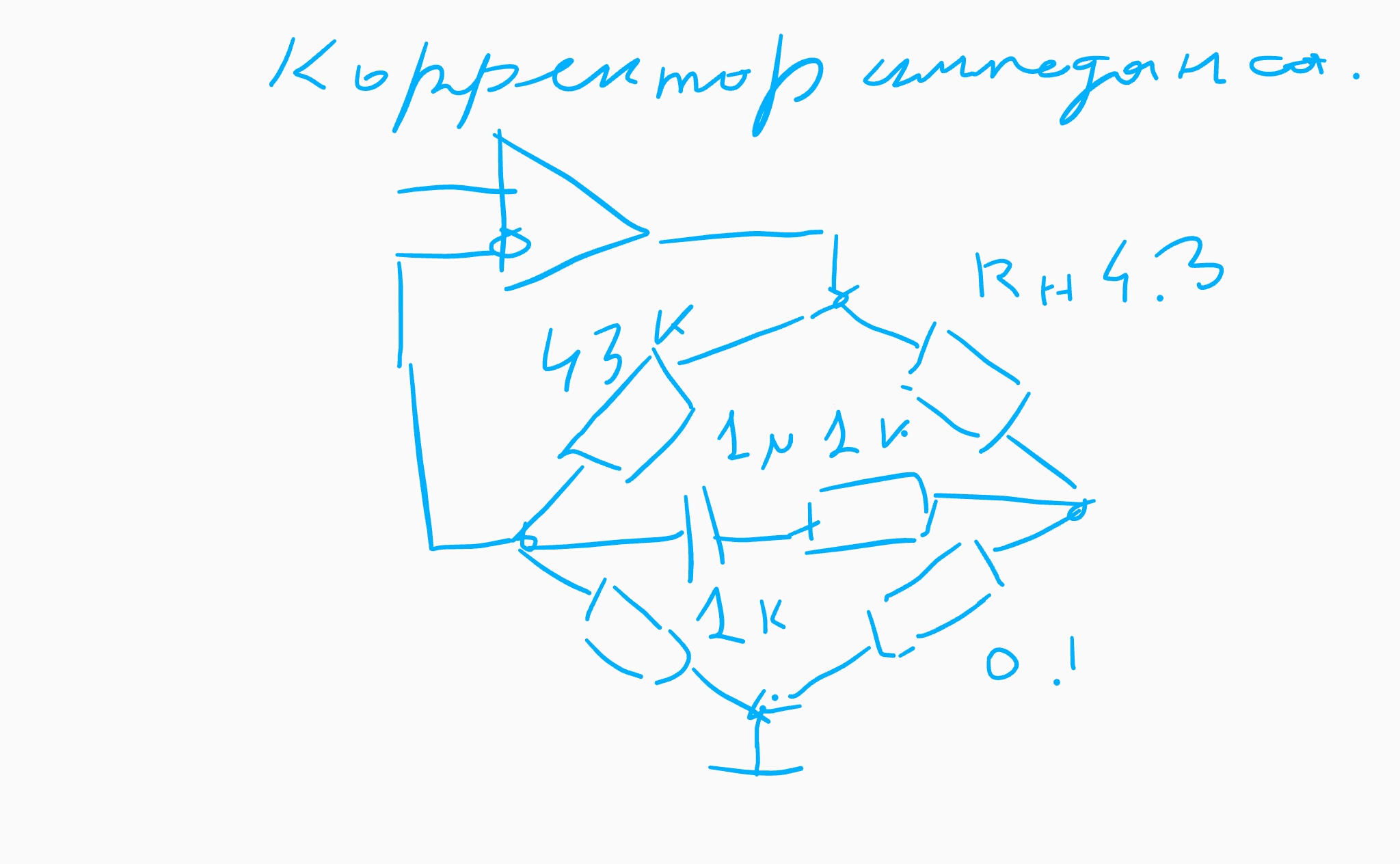

    Не видел той схемы, но мой корректор выходного импеданса проще некуда. Нажмите на изображение для увеличения.
    Если я правильно понял
    1. Ваша схема работает при усилении без ОС больше единицы
    2. Выходной импеданс изменяется только за счет его реактивной составляющей.
  13. #2752
    Завсегдатай Аватар для Rova
    05.01.2012
    1,265
    По умолчанию Re: PVF refined sound system (ПОС в референсной звуковой системе)
    Работает для любого неинвертирующего осного усилителя при добавлении датчика тока и в данном случае rc цепи обратной связи по току.
    Не только за счет реактивной. Если закоротить конденсатор импеданс будет константно высоким. Тут выходной импеданс частотнозависимый. На низах стремится к нулю, выше в данном случае около 80 герц по уровню минус три к нескольким омам.
    Суть в том, чтобы демпфировать резонанс низким выходным, при этом не сильно ухудшать линейность тока на нелинейной нагрузке выше резонанса.
    По хорошему там желательно r-rlc на резонанс динамика (где rlc - пробка), а не r-c, но так универсальнее.
    Последний раз редактировалось Rova; 02.02.2016 в 13:48.

  15. #2754
    Завсегдатай Аватар для Валет
    23.11.2009
    1,559
    Да, просто я не обратил внимание на то, что нагрузка является одним из плеч моста.
    По постоянному току большой коэффициент деления, что "не очень хорошо".

    Цитата Сообщение от ankus Посмотреть сообщение
    Механический. В эквиваленте - параллельный
    Дык параллельный не подсаживает выходное напряжение, а наоборот.
  20. #2759
