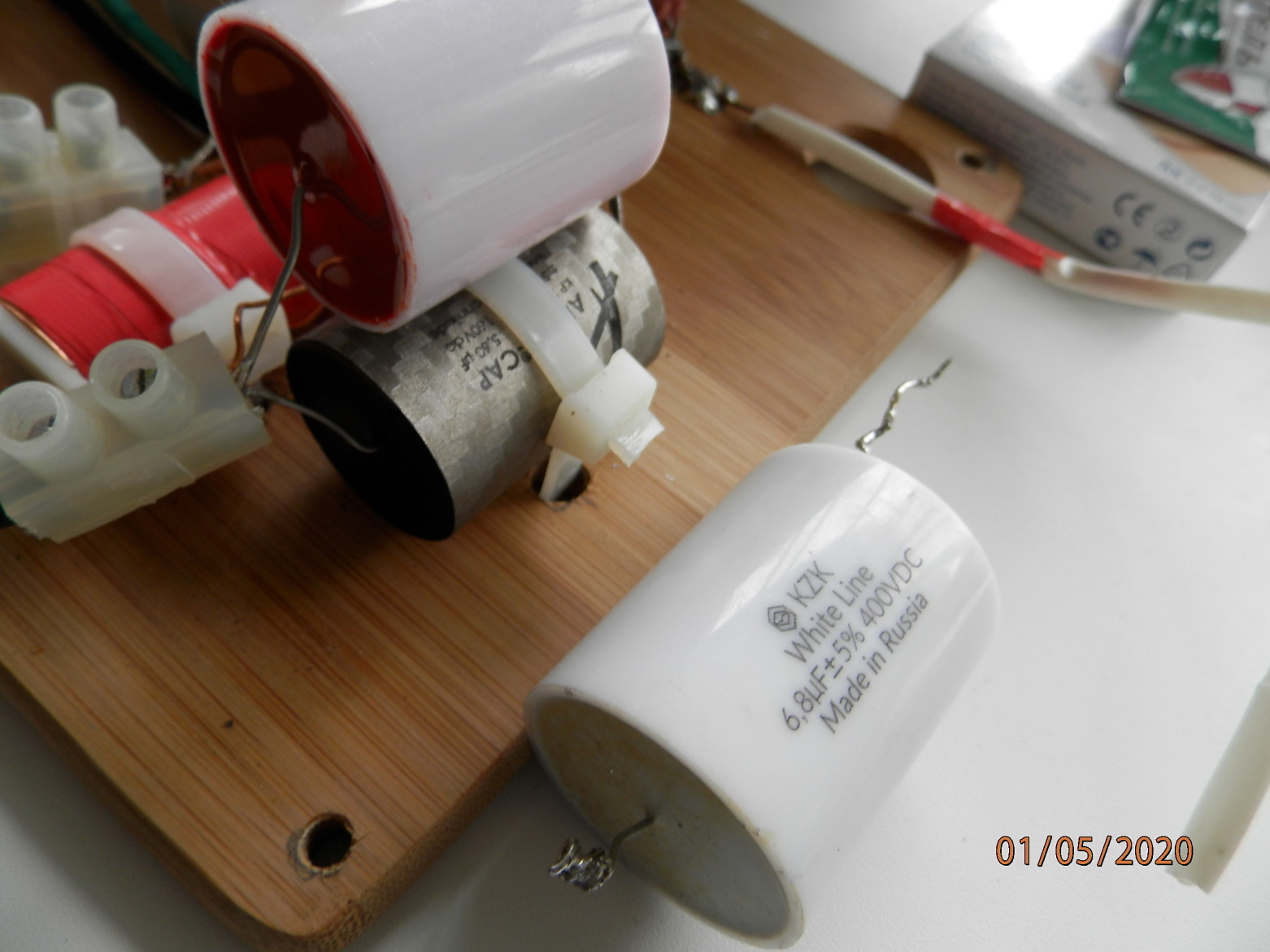

    30.08.2008
    РФ Саратов
    4,273
    По умолчанию Re: Конденсаторы для фильтров
    У всех индивидуальное восприятие конденсаторов.
    Вижу упускается один важный момент, конденсаторы и фильтры в целом нужно изолировать от вибрации создаваемой динамиком. Можно устроить для фильтра отдельный отсек в АС или накрыть элементы фильтра герметичным кожухом. Это даст эффект сравнимый с заменой конденсаторов, причём не только в ВЧ области.
  16. #2755
    07.01.2010
    г.Кемерово
    2,740
    У меня оранж KZK 0,1 мкф шунт на ВЧ и набранная емкость +2 мкф на правом СЧ.
    Хотел бы сравнить с Alumen Z от янтзен, да цена эксперимента для ВЧ 200 евро.
    Есть похожие скорей всего перемаркировка.Только сравнивать не хочется-когда все устраивает.

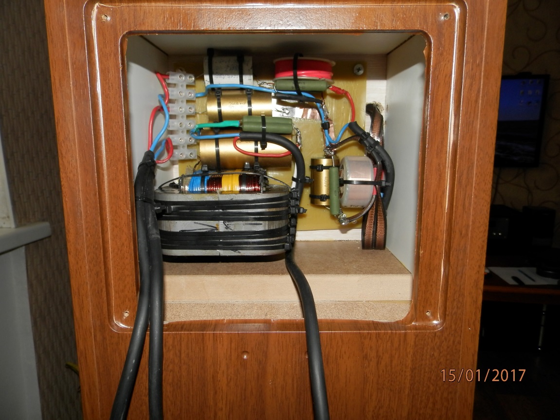

  18. #2757
    07.01.2010
    г.Кемерово
    2,740
    Не всеми. Повторял акустику Алексея Коваленко все там продумано.
  19. #2758
    Завсегдатай Аватар для uriy61
    02.07.2013
    2,203
    А в чем продуманность виброзащиты кроссовера на фото выражается?
    ИМХО - вообще не гуд (точнее - кое-как) сделано.
    Я платы из 8мм фанеры делаю, со шпильками из толстой медной проволоки, детальки на термоклей, герметик или иной неусыхающий клей, та же 3М липкая резиновая лента - отлично держит, от фанеры отдирается с волокнами.
    Катушки ориентированы плохо.
    Про искажения катушек Зеро-Ом с "почти" замкнутым сердечником - уже писАлось, разомкнутый I или I+Disks сердечники меньше искажений дают.
  20. #2759
    07.01.2010
    г.Кемерово
    2,740
    Вам про Фому Вы про Ерему. В корпусах Алексея сделан отдельный отсек не связанный с общим объемом корпуса. Ставьте какие хотите туда платы фильтров(как хотите дополнительно развязывайте,демпируйте). Ну и для любителей перетыков КZK на другую хрень очень удобно.Не нужно постоянно разбирать корпусы снимать динамики и лесть в фильтра с паялом.Ну и про катушки если не знаешь замкнуты или есть зазор так лучше вообще промолчать и не стараться казаться слишком "умным"...
