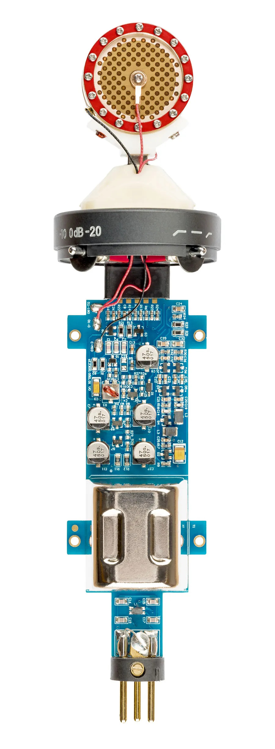

    Анализ вторичного рынка показал что NT1 является ценной моделью, в отличии от его младшего коллеги NT1-A ;) Впрочем, когда-нибудь обязательно может попадётся, но вы же понимаете что ради линейного отклика можно купить и новый!
    Мой пресловутый многонаправленный микрофон - sE2300, старший брат уже однажды опробованного вами sE2200. Как вы оцениваете потенциал замены сдвоенного капсюля на одиночный? Смотрели ли вы плату sE2200? Там пространство для модов бесперспективно?
    se2300
    Я кажется встречал на просторах инета схему одного из этих двух собратьев...
    p.s.
    В любом случае, многим людям плевать на такие тонкости, поэтому купят такой микрофон быстро, и за хорошую цену

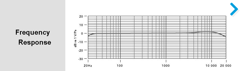

    Так и написал - "возможно".
    В nt1 (чёрном) море косяков уродующих звучание почти идеального (в среднем) капсюля.
    У меня он под рукой, в оригинальном корпусе без всяких переделок, а через 10 мин уже в другом корпусе со всеми исправлениями.
    Со всеми своими косяками он звучит весьма интересно - представьте результат после исправлений.
    АЧХ была несуразно задрана на ВЧ (недавно показывал на графиках относительно эталонного микрофона) - теперь почти линия с широким лёгким плавным подъёмом в районе 7-13 кГц, красота.
    Сетка отражала заметно - теперь не заметно.
    Переоражения от нижней кромки корзины ломали хаотично АЧХ на ВЧ до 3 дБ, придавали ВЧ неустойчивость и свистоподобность - теперь чисто.
    Усилитель был без эффективной компенсации паразитной ёмкости входа - теперь слышно только капсюль без фантазий усилителя.
    Капсюль с чрезмерной чувствительностью (с завышенным напряжением поляризации) на ВЧ звучал "стеклом" - теперь ласкающий бархатный верх.
    Если назвать "бомбой" то скорее атомной
    ---------- Сообщение добавлено 20:44 ---------- Предыдущее сообщение было 20:29 ----------
    Никакого "линейного отклика" у NT1 (чёрный) БЛИЗКО НЕТ без доработки.
    Вот это из его паспорта -
    Просто ложь.
    Относительно образцового микрофона с линейной АЧХ свистопляска на ВЧ несусветная.

    Снова здравствуйте! В одной звукарской беседе случайно вышел на пресловутого "спеца по платам" (в кавычках поскольку в виду отсутствия образования мои оценки стоят ровным счетом ничего), который кстати светился и в этой теме (привет, Aikman!), поэтому надежды завладеть FIN-микрофоном растут.
    В связи с чем возникает вопрос - заведётся ли микрофон с данной карточкой? Там все измерения, на 3.30 ненадолго светят внутрянку, или всё же нужна схема карты что бы определить наличие треклятых трансформаторов??
    Поскольку я скорее всего буду продавать свой sE2300, запрашиваю у Вас инструкцию по доработке NT1...
    Листание groupdiy натолкнуло меня на жалобы людей, дескать решётка сужается к основанию (прецедент см. на форуме на указанный страние нумер 8 или 7) что немножко искажает звук в районе 7кгц.
    Напишите в поисковой строке название карты со словом "трансформатор". На английском естественно.
    Как правило появляются ссылки на описания где можно увидеть присутствие или отсутствие соответствующего слова.
    В той карте что на видео нет трансформаторов на входах. Трансформаторов нет в 99.9% рынка звуковых карт. Среди популярных их нет вообще.
    Их в топ иногда суют, "ловят остатки старой рыбы". Этот контингент побогаче + живёт по накатанной (разум застыл в одной позе, что естественно).
    SE пока оставьте, для сравнения в лоб. Звучание HF6 может застать Вас врасплох после многолетнего прослушивания двухмембранников.
    Он звучит бодрее, мажорнее двухмембранников ценовой категории свыше 3000 уе. При этом ВЧ могут быть выровнены почти в линию.
    Дорабатывать тоже ничего не надо. Достаточно выправить ВЧ эквалайзером после записи согласно графикам что я выше настрочил.
