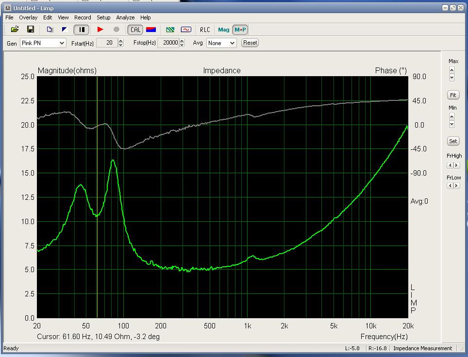

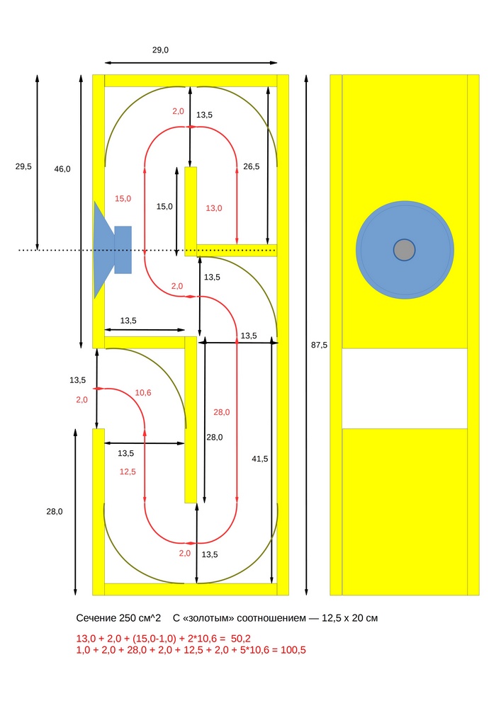

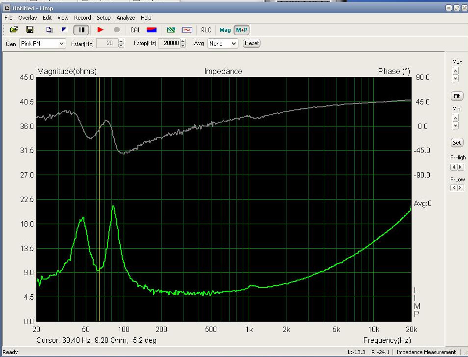

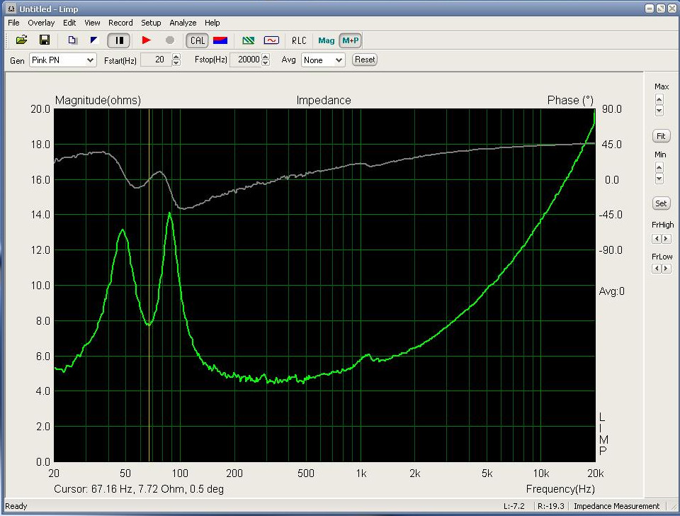

    По умолчанию Опять про Морели

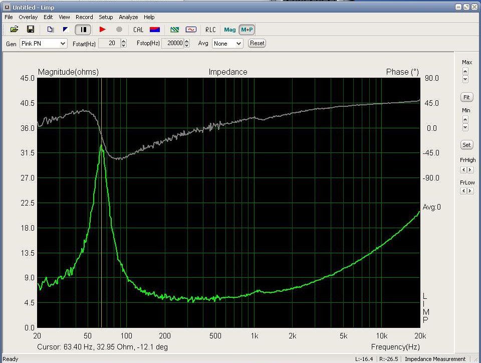

    Еще раз про Морель Темпо 6.
    Собрал коробку по схеме ниже. Длина по центральной линии (со скруглениями и всей фигней) 150 см, частота настройки 57 Гц.
    Динамик примерно в таком состоянии (Fs - ~63 Гц)
    Ставим его в голый короб без скруглений и оклейки (не знаю, зачем я это мерил, но пусть будет):
    Делаем скругления из ЭППС, ставим динамик, меряем... Получаем частоту настройки 67 Гц (!).
    Оклеиваем войлоком, ставим динамик, меряем... Частота настройки (как и должно быть) сползла, но только до 62 Гц.
    Ну и где мои 57 Гц ?
    И как это у всех получается "герц в герц".... А если серьёзно - что я не так посчитал или померял ?
    PS Перепроверил все расчёты - вроде нигде не ошибся. Но разница смущает. Морели, конечно, могут быть и поддельными, но законов физики они нарушать не должны
    PPS Бас, кстати, появился. Диван, конечно, не шатается, но ожидать этого от 6-дюймовых динамиков с ходом в 3 мм было бы наивно...
    Последний раз редактировалось McSeem; 09.03.2016 в 01:11.

    Мне кажется, контролировать надо резонансы (максимумы), а не "яму" между ними.
    60 или 57 разницы вряд ли кто услышит.
    ps: я не про чистый тон - я про настройку чвр.
    Последний раз редактировалось mAxSpace; 11.03.2016 в 18:19.
  11. #2710
    06.04.2015
    87
    По умолчанию Re: Опять про Морели
    Речь не про то, как это звучит, а про то, как это посчитать. Не про аудиофилию, а про математику
    В сообщении № 21 этой темы некто А. Рогожин написал: - при использовании скруглений поворотов частота настройки попадает в расчетную чуть-ли не герц в герц. Т.е. опускания частоты, описанного выше в предыдущих моих экспериментах уже не происходит
    Исходя из этого расчетная частота моего "лабиринта" должна определяться третьей картинкой (скругления есть, оклейки нет) и составлять 67 Герц ! Т.е. разница с моим чертежом в 10 герц или 22 см длины канала (частоте 67 герц соответствует труба 1,28 м). Длину канала на чертеже выше я высчитывал по оси со всеми скруглениями до миллиметра При сборке и скруглениях что-то могло съехать на несколько миллиметров, ну на несколько десятков миллиметров... Но не на двадцать сантиметров. Замер, по идее, врать не должен. При замерах колонка стояла вертикально, перед ней было метра 2-2,5 свободного пространства. Косвенно в пользу правильности замеров говорит и то, что в пустом ящике без скруглений частота настройки была ниже, чем со скруглениями. Рогожин об этом тоже писал в самом начале этой темы.
    Напрашивается простой вывод: я не правильно посчитал длину "трубы". Но, убиться мне об стену, я не могу понять в чём ошибка...

    McSeem, имхо вы нарасно так глубоко копаете. Кстати, на настройку порта влияет добротность динамика - при завышенной добротности настройка чвр поползёт вверх.

    McSeem, померьте свипом НЧ динамик в ближнем поле. Будет точно видна настройка трубы. Примерно как здесь https://forum.vegalab.ru/showthread....04&page=11#204

    Попробуйте вкрутить динамик магнитом наружу.
