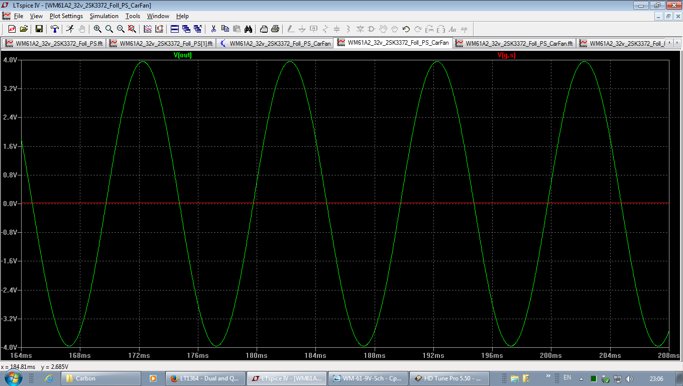

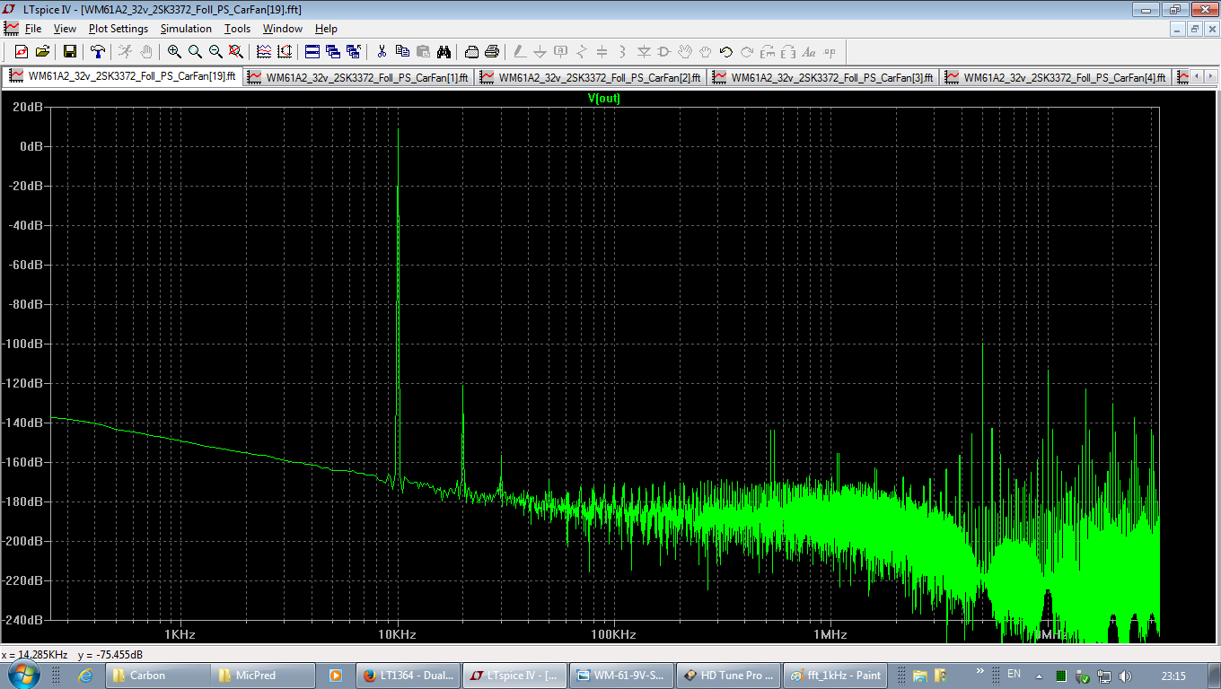

    По умолчанию Re: Выбираем измерительный микрофон...
    Вах, шайтаны... )) Зачот обоим... ))
    Alickkk, тебе тоже зачот! Оказывается, эта схема может даже разные симуляторы подружить.
    Отличный результат! Схема подкупает однополярным питанием, только нужно все переходные режими промоделировать, а то стрёмно как-то питать капсюль от 27 Вольт, когда у него максимальное рабочее 10В. Как бы чего не вышло. Обязательно добавить каскад дискретной регулировки усиления - не может же входной АЦП выдать малые нелинейные при малом уровне входного сигнала, а работать, в основном, придётся с уровнями до 100мВ.
    Да, все там нормально(сходится), просто тупят некоторые... ))
    Уверен, что и обычный ИП будет сильно похож в разных симах... модели то одинаковые...
    8,2в максимум, при включении...
