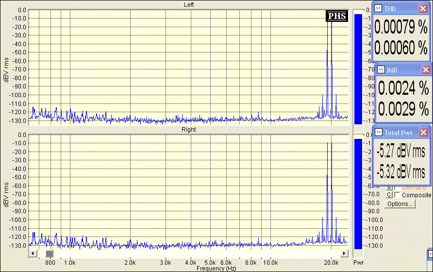

    Для каких измерений?
    Гармоник, spektraplus на 1кгц
    Андрей Константинович

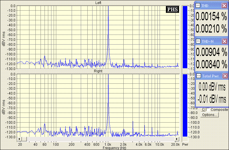

    77
    12,195
    Дифф. подключение. На входе делитель1:2
    При подключении нагрузки появляются гармоники на входе.
    Вход - верхняя
Название:	1КГЦ 15В хх.GIF
ID:	33465   Нажмите на изображение для увеличения.
Название:	1КГЦ 15В 6ом.GIF

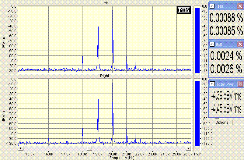

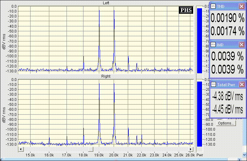

    А IMD зависит от наличия выходного фильтра: наверно надо экранировать.
Название:	IMD 19+20 без фильтра.GIF
ID:	33476   Нажмите на изображение для увеличения.

    Вход - верхняя
    Почему такой высокий уровень шума?
    Вы измеряли после фильтра? Тогда это не

    Измеряю до фильтра
    Это сама карта так работает: и шумы и гармоники самой карты.

    С чего начать: колоночные провода поменять?
    Посмотрим, есть в этом резон.
Название:	IMD 19+20 c фильтром R=6om.GIF
