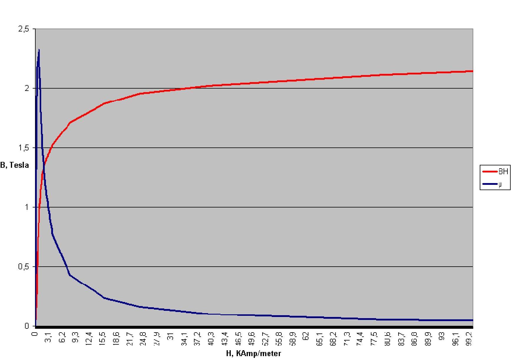

    Большая индукция - большие гистерейзисные искажения на сигнале. Даже пермендюр на таких индукциях, при добавлении поля катушки, будет вылетать в нелинейную область. А если динамик классический, без пермендюровых наконечников, то выше 1,2 Т давать не стоит. Многослойные катушки сами по себе не несут проблемы, важно соотношение индуктивности и сопротивления. Просто мифы, распространяемые в аудиофильской среде множатся, дополняются при передачи из уста в уста и превращаются в черт знает что.
    вот график ВН для мягкомагнитной стали 1010 (красным) и наложенный на него график магнитной проницаемости µ (синий) для тех же значений Н. Шкала делений по оси Y для графика µ не нормирована. Масштаб графика µ выбран для наглядности. Теперь и вы и любой другой может самостоятельно решить при каком В магнитопровод ведет себя более линейно, а также определить более линейный участок магнитной проницаемости для соответствуюших В и Н. Потом можно будет обсудить и т.н. мифы.
    Бессмысленно использование стали в зоне насыщения. Магнитное поле уже выжато из зазора и его форма сильно колеблется от добавка поля катушкой. Чем выше мю, тем стабильнее поле в зазоре и меньше влияние возмущающих факторов. По графику видно, что максимум мю находится в зоне 0,8-1,2 Тл.
    Чтобы не быть голословным, я увеличил масштаб графика и сделал их два штуки с одинаковой протяженностью по оси Х. На первом графике я выбрал рабочую точку в 1.09 Т а на втором в 2.18 Т. В обоих случаях катушка помещенная в зазор при протекании тока с разной полярностью вызывает изменение поля Н на 0.3 КА/м. В случае рабочей точки в 1.09 Т изменения в В составляют 0.12Т, а при рабочей точке 2.18 Т .... я даже линии не чертил, т.к. они накладываются одна на другую и сливаются с синим графиком. Там изменения 0.00... Это к вопросу о более линейном поле при максимальном µ. А еще при максимальном µ будет и максимальная индуктивность ЗК. Да еще и очень сильно меняющаяся от направления тока. Как она будет менятся при 2.18Т видно из второго графика.

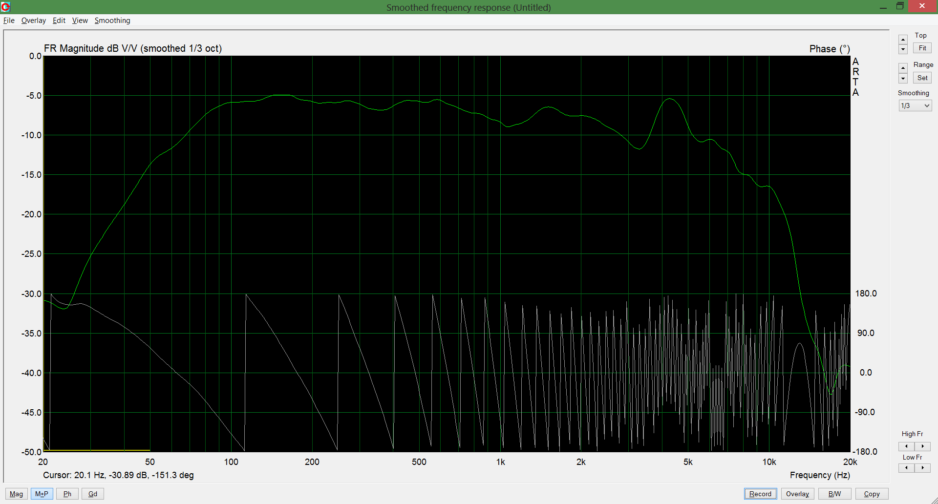

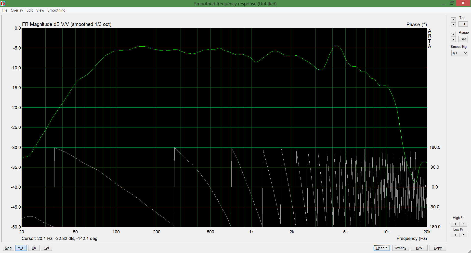

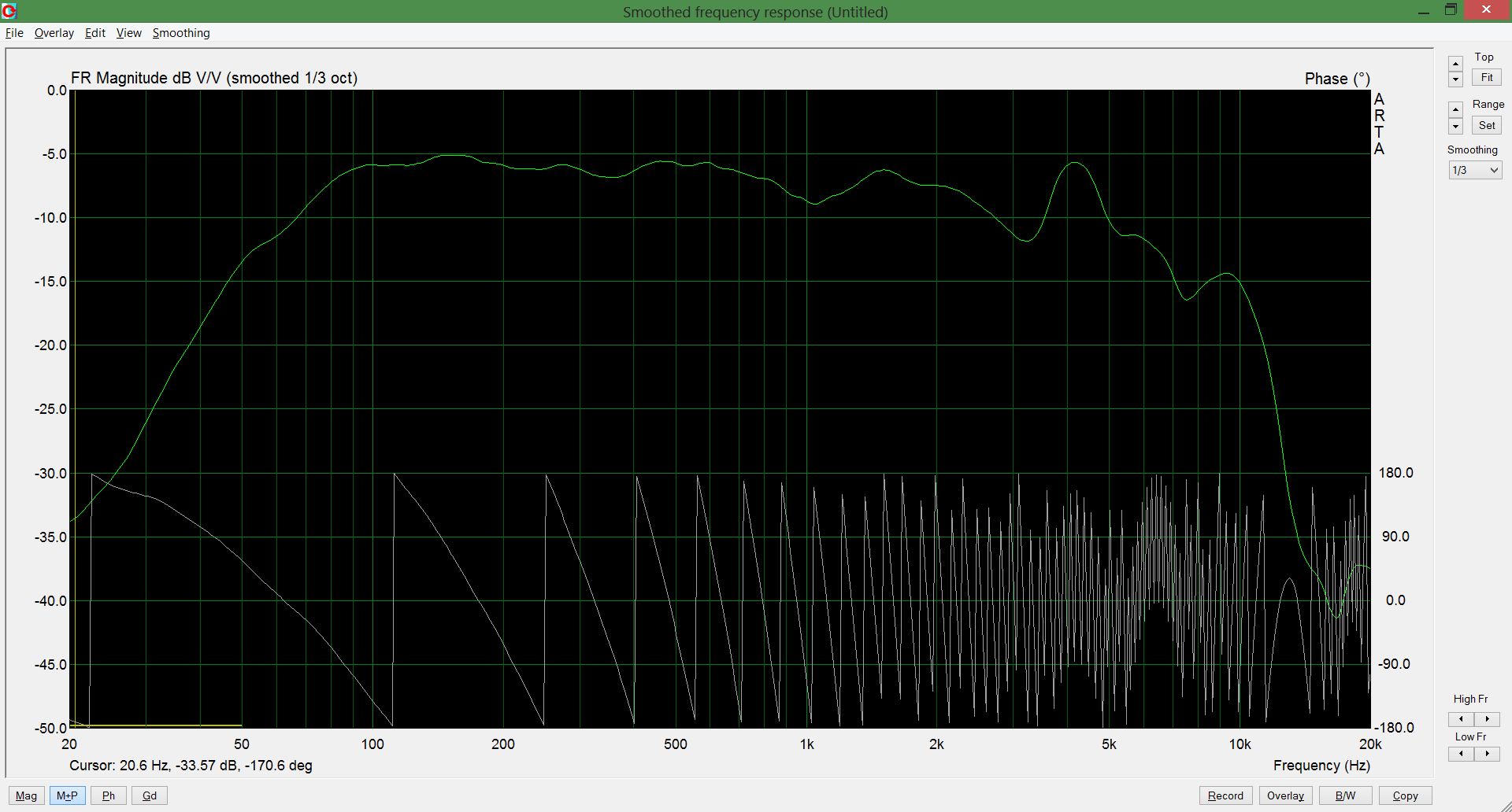

    Вообщем заказывал я два динамика АСА МВ1602.4
    при получении оказалось что один динамик на приличной амплитуде затирает катушкой об керн (на амплитуде где трения не слышно, очень заметно на слух разницу в звучании). о чем написал фирме. и мне был выслан без всяких дополнительных взносов третий динамик.
    Вообщем лежали они у меня лежали до сегодняшнего дня. и где нормальный динамик с первого заказа а где досланный уже не скажу. перепутались они у меня.
    Ну вообщем промаркировал я их 1,2,3. 2-который затирал.
    При измерении микрофоном оказалось что фазы у динамиков разные
    проверил полярности клемм.
    плюс и минус у всех динамиков одинаковы с одних и тех же сторон, промаркированы маркером.
    Взял севшую крону. (я так понимаю если плюс батареи прислонить к плюсу динамика диффузор должен выдвинуться вперед)
    получилось что динамик 2 и 3 втягиваются внутрь, с 1 динамиком все окей.
    потом прогнал все три динамика на АЧХ и фЧХ с учетом уже исправленных полярностей клемм
    В порядке очереди (ЗЯ 10 литров, 10 см от передней панели)
Название:	1 АЧХ СЧ 10литров, 10см от динамика (1 фаза 180).png
ID:	214898 Нажмите на изображение для увеличения.
Название:	2 АЧХ СЧ 10литров, 10см от динамика.png
ID:	214899 Нажмите на изображение для увеличения.
Название:	3 АЧХ СЧ 10литров, 10см от динамика.png

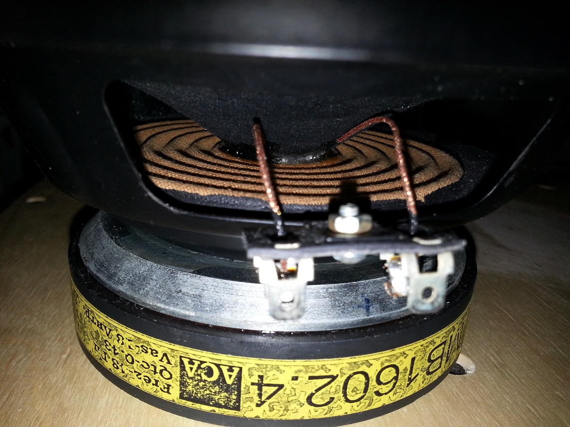

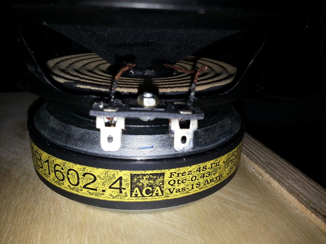

    Чувствительность второго динамика незначительно больше. так же кинулась в глаза более темная и более жесткая центрирующая шайба по сравнению с остальными
    на динамике 1 оспользуются не похожие на остальные, подводящие (косички)
    на динамике 3 видно следы ремонта, может просто сборка осуществлялась другим человеком по другой технологии с использованием другого клея.
    Ну и опять в порядке очереди фото шайб подводящих и их пайки
ID:	214901 Нажмите на изображение для увеличения.
ID:	214902 Нажмите на изображение для увеличения.
    Вообщем будьте аккуратнее при заказах. и сразу выставляйте все требования продавцу.
  21. #2680
    Завсегдатай Аватар для ExiD
    24.01.2013
    Йошкар-Ола
    35
    1,228
    Не вижу на графиках ФЧХ.
