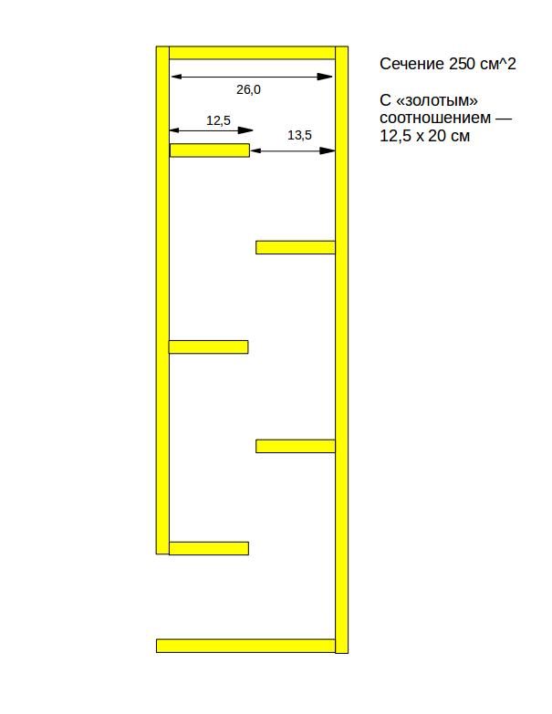

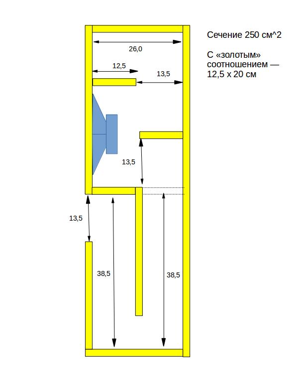

    Но тут нарисовался еще один вопрос: стал рисовать чертеж лабиринта под морель с сечением 250 кв. см. С "золотым" соотношением сторон порта получается 12,5 х 20 см. При "глубине" 25 см (26 с поправкой на оклейку) перегородка получается 12,5 см и они не перекрываются. Картинка 1. Будет такой "лабиринт" работать ?
    Собственно, можно отказаться от "золотого" соотношения, но (по-моему в начале этой темы или в теме про морели это обсуждалось) есть риск возникновения вредных "стояков". Или можно на это "забить" ?

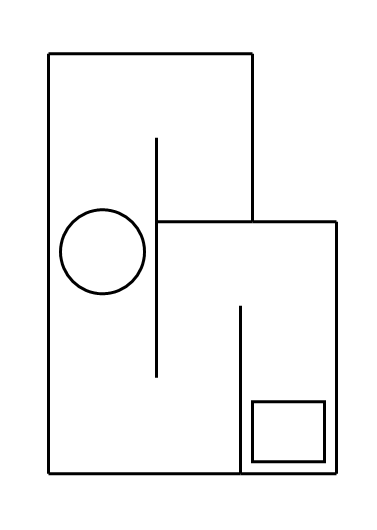

    Можно свернуть трубу иначе (картинка 2), где-то здесь видел похожий вариант. Только не совсем понятно, как считать его длину. Три колена по 25 см наверху (75 см) и два по 37,5 см внизу (еще 75 см). Так правильно будет ? И насколько плохо, что динамик и "выхлоп" расположены так близко ?

  8. #2667

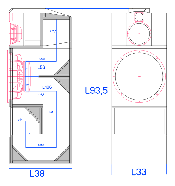

    я не очень понимаю как посчитать четверть-волновик с карлсоном (если выбирать это решение) под этот динамик
    Площадь 1000кв.см., длина 150 см, экспоненциальный вырез от 1/2 до 2/3 длины канала.
    У меня похожий. Считал прямыми отрезками.
