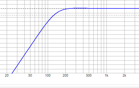

    Фланец пищалки должен быть на 34мм глубже баффла, если средники не заподлицо. Если заподлицо, то глубина увеличивается соответственно. Если быть точным, то глубина посадки пищалки — в зависимости от фильтра, это и так ясно. Иметь свободу небольшую желательно, чтобы не быть прибитым к фильтру.
    Это я так нарисовал одно уже другого, на самом деле баффл средникам можно делать любой разумной ширины. Его также можно изогнуть слегка, но необязательно, так же, как необязательно пищалкам делать блюдце.
    У меня идея, нужно сказать, изворотливая и любопытная, под стать инструментарию, что в наличии. Она заключается в том, что на сторону нужно взять по 1 метру профильной трубы 100*100мм. Заглушить и заварить торцы (если ЧВ не делать), а снизу из профиля 40*20 соорудить широкую платформу с периметром для устойчивости. Метр высоты — это чтобы 100*100 был в пол. Так проще и делать, и смотреть на конструкцию. Кстати, её можно наклонить, чтобы верх был несколько дальше.
    Сами динамики диаметром 122мм, поэтому на трубу 100*100 баффл в виде доски с любой нужной шириной. Труба закатывается в антигравий, а доска — в лак.
    Каждому динамику хватает и литра (график ниже):
    У меня сейчас примерно так обрезано ёмкостью. Сам по себе динамик уверенно копает ниже 100 и звучит убедительно полновесно. Вернее, 4 динамика на сторону. Один — настольно.
    А вот что будет с катушками в железной трубе?

    Если Qts 0,251, то через резистор, подтянуть до 0,5 или 0,7 за одно THD меньше.
    Чем трубы от сантехники не угодили? Еще хороший вариант - жесткие бумажные трубы, которые сердечники для намотки разных пленок, поспрашивать в строительных/хозтоваров магазинах - все равно выбрасывает.
