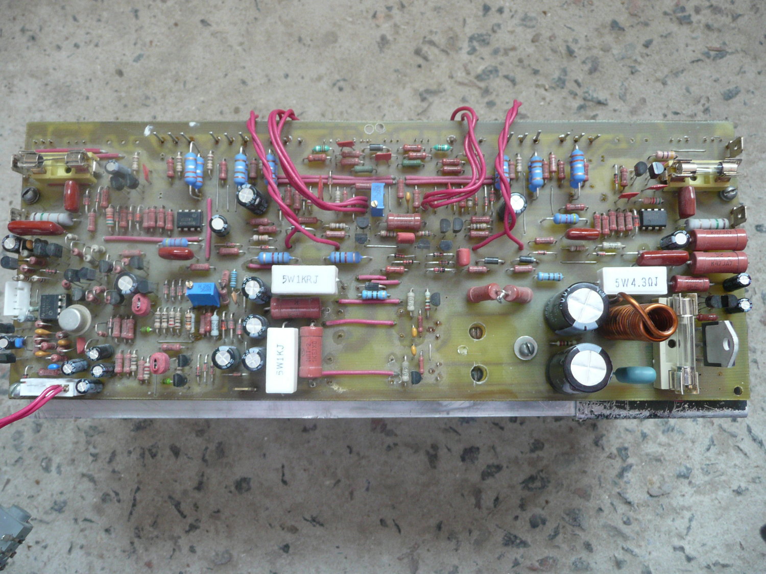

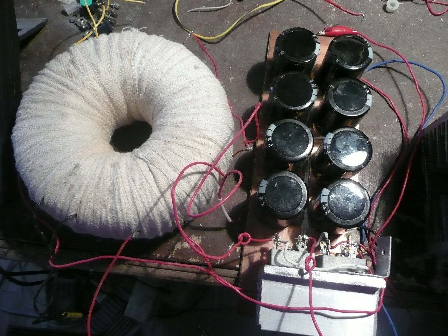

    Привет всем. Выставляю на строгий суд свою конструкцию НФ-481го. Агрегат полностью рабочий, настроенный и проверенный при полной нагрузке. Закончил только один канал, так как много времени ушло на преодоление некоторых подводных камней, появившихся при запуске и наладке усила. Второй канал естественно выскочит быстро так как опыт кое какой появился. При питании 47, 94V (двуполярном ессно) плата отдает без нагрузки 62v, под нагрузкой 56v чистой синусоиды на частоте 1кгЦ. Мощность посчитать не трудно. Хочу выразить огромную благодарность своему корефану Диме Гоженко (Митя_стб) за помощь и консультации. Аппарат суперовый, как и все творения уважаемого ВП. Конечно надо поиграться с монтажем( много деталей), но оно этого стоит. Советую. Следующим этапом моим будет тот же НФ, но питание будет чуть повыше...Будут вопросы, отвечу с удовольствием...Всем удачи...Нажмите на изображение для увеличения.
    В смысле? Амплитудного или действующего?

    2,002
    По умолчанию Re: Усилители высокой мощности.
    94V
    Конечно действующего, иначе чем хвалиться то?
    Сергей
    Снятся людям иногда
    Дорогие провода...
    Измеренного цыфровым приборчиком. Ну ты же в этом понимаешь не хуже меня и такие блин вопросы
    Мне кажется, что не сильно я так и выхвалялся. Просто показал то, что получилось. Многие так поступают...

    Vodoley, принимай поздравления уже еду слушать
    Неужели R31-34 так сильно грелись, что появилась необходимость их зацепить на радиатор ?
    Да, греются они сильно. Я решил таким образом. Кстати: гасящие в УНе запитаны от первого этажа. Таким образом значительно снизился их нагрев.
