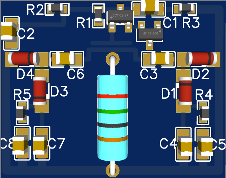

    Цитата Сообщение от Aikman Посмотреть сообщение
    файлы без проблем отправляются на JLCPCB
    И на smd транзисторах (от схемы на предыдущей странице https://forum.vegalab.ru/showthread....=1#post3044238) -
    Размеры 26.5X21 мм.
    Платы отличаются зондом обратной связи. По желанию.
Название:	разв smd 1.png
    Попробуйте в качестве Q1 - FJX992, усиление у него 200-700, напряжение до 120V.
    А в качестве Q2 - smd 847(В,С).

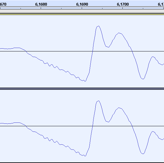

    сравнительные

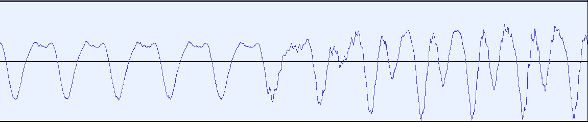

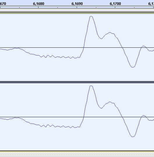

    Ниже две осциллограммы из треков предыдущего поста.
    Первая t
    Вторая f
    Как видите АЧХ t искажена на НЧ (чрезмерный завал) плюс уровень записи по мощности у t до двух раз выше на частотах от СЧ и выше.
    Так называемые некоторыми "микротембры" у t становятся более слышимыми из-за потери амплитуды на НЧ. Известная "акустическая маскировка" сигналом гораздо большей нарастающей амплитуды которой у t нет.
    Это может лихо сбить с толку неосведомлённых. Типа - "Ах как "микротембры" прослушиваются"
    Последний раз редактировалось Павлунчик; 07.07.2022 в 03:43.

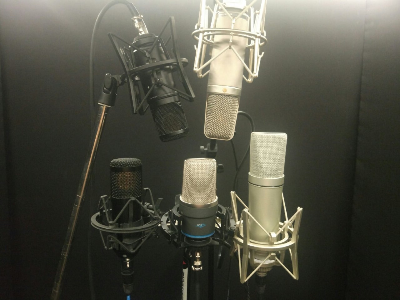

    Цитата Сообщение от Павлунчик Посмотреть сообщение
    Но не здесь пожалуйста.
    Я привел эти два микрофона только потому, что у них были одинаковые капсюли.
    Но народ просит ламповые микрофоны.
    А за народ пожалуйста не говорите.
    Сегодня приезжал молодой человек, с порога сказал, что ламповыми не интересуется. Ему понравился "U87Ai"(яркий мод,к87) и FINc12.
    https://cloud.mail.ru/public/xDfK/pCtLQYC5w
    1 - Rode NT
    2 - китаец на схеме MXL-67
    3 - китаец на схеме TLM 103
    4 - "U87Ai"
    5 - FINc12

    Синхронная запись. Ниже вырезка осциллограммы голоса -
    TLM-103 -
    ELA 251 -
    Формы сигналов на НЧ практически совпадают. На ВЧ незначительная разница. Хотя капсюли "не из одной партии"
    Ниже аналогичное сравнение осциллограмм.
    Микрофон трек f -
    Микрофон трек t -
    Почему клон 251 столь сильно искажает форму сигнала?

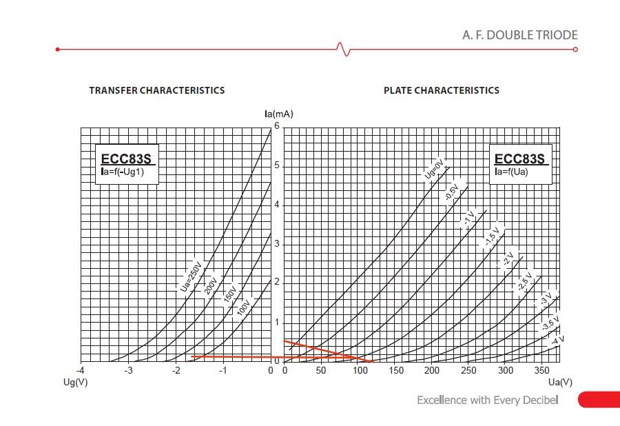

    Обнаружил, что смещение катода крайне мало: +0.3В, вместо нужных +1.5В. Крайне неприличный ток анода: 0.4мА. Лампа не в режиме. Пошел покупать потенциометры.
  13. #2632
    Частый гость Аватар для Aikman
    21.03.2021
    Подольск
    490
    По умолчанию Re: Доработка бюджетного студийного конденсаторного микрофона или нестандартное схемное решение для стандарта фантома 48V, 6.8 кОм/6.8 кОм.
    Много думал.
    Пришли к мнению, что для 12AX7 в микрофонах мало 120 Вольт. Убрал стабилитроны из БП, получил почти 200 В. Удалось ввести лампу в режим. Тестирую.

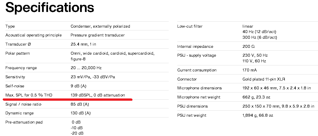

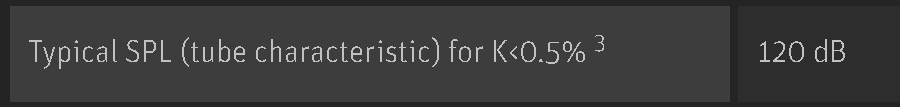

    там расчётные КНИ 5-10% в норме
    Лгите В СВОЕЙ ТЕМЕ. Сколько раз можно просить???
    149ый ламповый нойман, бестрансформаторный.
    Транс несколько добавит искажения на НЧ, в зависимости от применяемого транса. Но все ведущие фирмы ВСЕГДА стремились передать звучание капсюля ТОЧНО.
    Lewitt, лампатранс на 12AX7B.

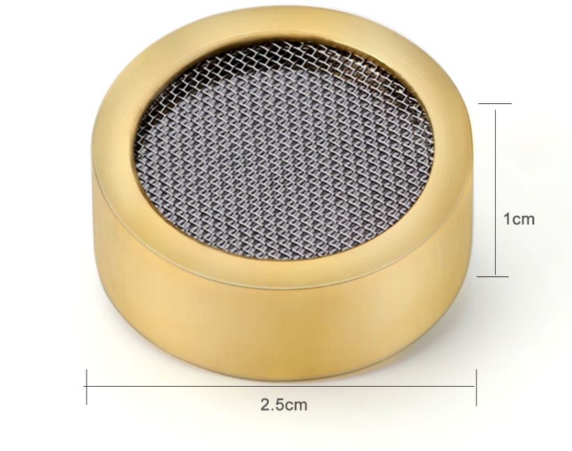

    Лежала у меня самая первая плата по схеме FIN без умножителя.
    Попробовал с ней такой вот электретный капсюль 1 дюйм - штатно подключил работает, а также подключил центральный вывод напрямую к затвору полевого транзистора - не отключая цепи поляризации - тоже работает. Капсюль совсем не дорогой советую попробовать его может и пригодится для корпусов микрофонов, куда 34 мм капсюль не влазит по геометрическим размерам.
Название:	1 дюймовый электретный Комби-3Т 12.JPG
Название:	1 дюймовый электретный Комби-3Т 13.JPG
    Он как раз по размеру подходит в держатель капсюля от BN-800 , если из круглого держателя выкусить всё лишнее.
    Этот капсюль в сравнении с капсюлем 16 мм.
Название:	Однодюймовый и 16 мм электретные капсюли.JPG
    Работает. По звуку очень близко к звуку 34 мм с блоком поляризации, а шумов меньше.
