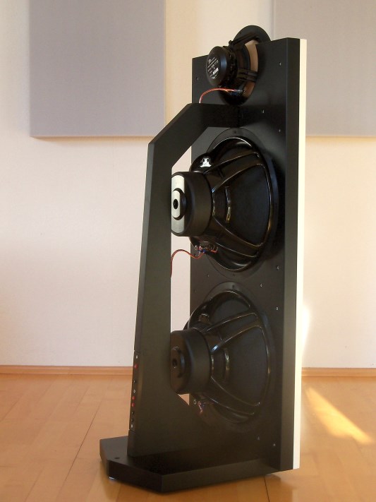

    всё поменял.....будем описывать проблемы построения акустического оформления открытый ящик или щит.
    Было приобретено четыре динамика 15" (меньше я не признаю, соседи тоже).
    http://www.eminence.com/speakers/spe...odel=Alpha_15A
    Сделано два щита, один с одним басовым динамиком, второй с двумя басовиками по типу JAMO R909. Доска - пока кусок ДСП 1,1м х 53см.
    Значит конструкция была немного изменена. На СЧ звене стоит Бейма 605Nd, пропитанная пропиткой Воробьёва, за что огромный респект, не верил что станет лучше. На верхах стоит Бейма СР21. Нч соединены паралельно, соответственно сопротивление 4 Ом. Фильтра первого порядка. НЧ - катушка 3.9 мГн Монакор, СЧ - конденсатор 60 мкФ и резистор 14 Ом, ВЧ - 1мкф и резистор 13 Ом. Выкладываю суммарные графики АЧХ и АЧХ Альфы в ближнем поле. Очень громкий звук достигается при амплитуде сигнала 9 Вольт. (Это уже дребезг дверей, и как бы уже хватит в любом состоянии).
    Первый график - АЧХ Альфы в ближнем поле без фильтра, второй - АЧХ одной АС примерно в метре - полтора от АС. Влюбляйтесь!
    Вот решил попробовать такой недомассив на 6 шт 5 ГДШ4-4, и 6 шт пищалок. Пока ещё всё сыро, но надеюсь довести до ума. Сори за фотку, рабочий процесс.

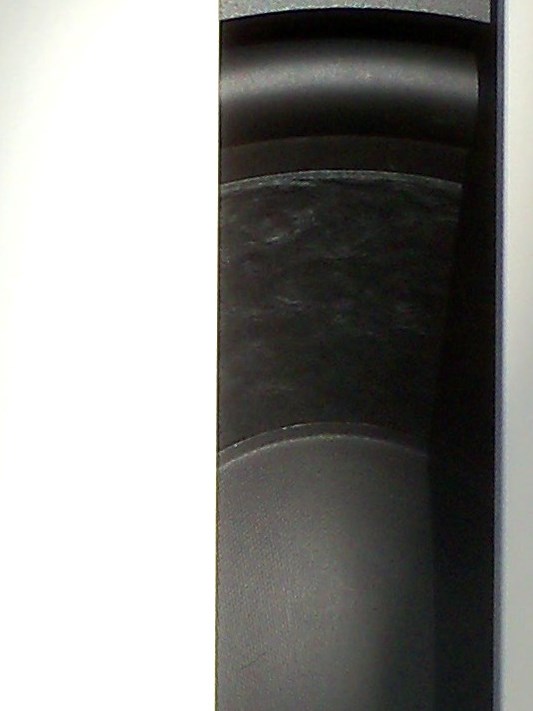

    Цитата Сообщение от BoVY Посмотреть сообщение
    Немного теории (что удалось нарыть за ночь).
    Суть в следующем. Если площадь отверстия перед излучающей поверхностью меньше площади этой поверхности, то скорость воздуха, проходящего через отверстие, увеличится. При неизменной массе воздуха это означает увеличение излучаемой энергии. Поскольку энергия пропорциональна квадрату скорости, то при уменьшении отверстия (увеличении скорости) например в 3 раза, энергия увеличивается в 9 раз. Это означает увеличение чувствительности, снижение искажений итп... Называется такой эффект Air Motion Transformer (или AMT, что-то типа "трансформатор воздушного потока"). Подробнее здесь и здесь. Это изобретение и патент Оскара Хейла. На этом эффекте построены излучатели Хейла. По этому принципу работают ВЧ-драйверы Mundorf, Adam, Beyma, ...
    Принцип АМТ пытались применить не только в ВЧ и СЧ излучателях, но и в НЧ тоже. Но реализация "в лоб" оказалась слишком сложной и в серию такие системы не пошли. Вот описание одного из образцов, сделанного Нельсоном Пассом; рекомендую к прочтению. Он называет эту конструкцию Slot-Loaded Open Baffle (открытый щит, нагруженный на щель). Площадь щели в три раза меньше площади диффузоров шести использованных динамиков. Поскольку щель только спереди конструкции, то увеличение скорости (и энергии) ожидалось только в переднем направлении. Действительно, на макете в ближнем поле наблюдалось превышение давления у щели на 9 Дб по сравнению с излучением сзади. Но с удалением эффект смазывался и в точке прослушивания (3 м) составлял менее 3 Дб. Что тоже неплохо, замечу вам!
    Вернемся к тому что делает Эмеральд в своих АС. ИМХО это тот же АМТ что и у Пасса, но реализованный более просто. Эмеральд точно так же увеличивает скорость потока вперед за счет небольшого отверстия перед НЧ-динамиком. Как я полагаю, в узких щитах это дает двойной эффект (помимо описанных Хейлом увеличения чувствительности и уменьшения искажений):
    1) существенно увеличивает расстояние между передней и задней поверхностями диффузора, отодвигая граничную частоту АКЗ вниз
    2) увеличивает энергию излучения в переднюю полусферу, убивая сразу двух зайцев:
    - помогает передавить более слабое излучение от задней поверхности и опять же уменьшить АКЗ
    - снижает излучение в заднюю полусферу (относительно передней полусферы), уменьшая SBIR-эффект.
    Теперь я не склонен думать, что Уолтер (тот, что на ролике) шарлатан Может быть не зря он почти каждый год получает призы на выставках и в аудиожурналах?
    Но прежде чем вешать эту икону на стену и начинать на нее молиться, все это надо проверить измерениями
    P.S. надо бы запатентовать вертикальную щель, ибо так еще никто не делал. Хорошо бы сделать щель сужающейся от динамика к слушателю, как сопло реактивного двигателя. Меньше отражений/сопротивления потоку. Больше скорость воздуха на выходе. Есть у нас в конференции патентный поверенный?

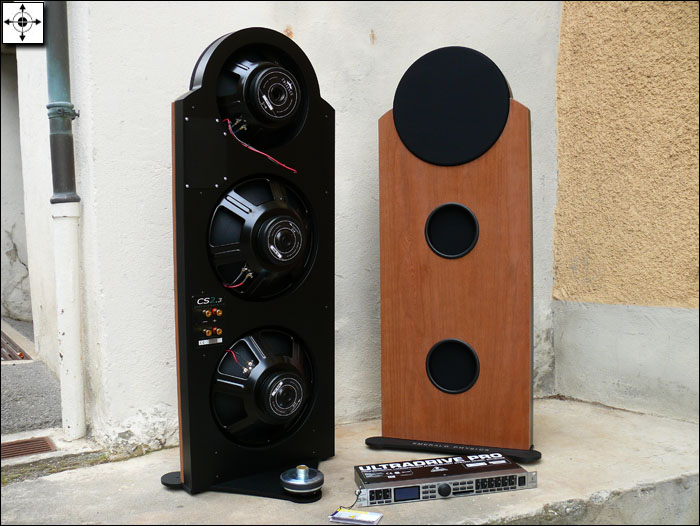

    с отверстиями вроде как эстетичней
    только одно непонятно к чему они именно Альфы пригрузили?
    эта дремучая фишка для низкодобротников
