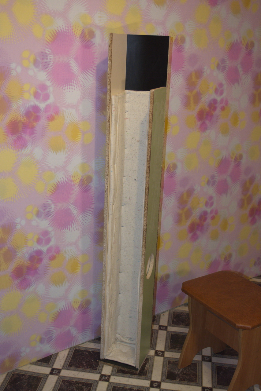

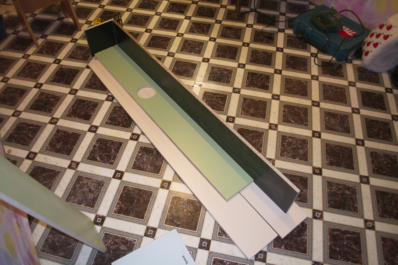

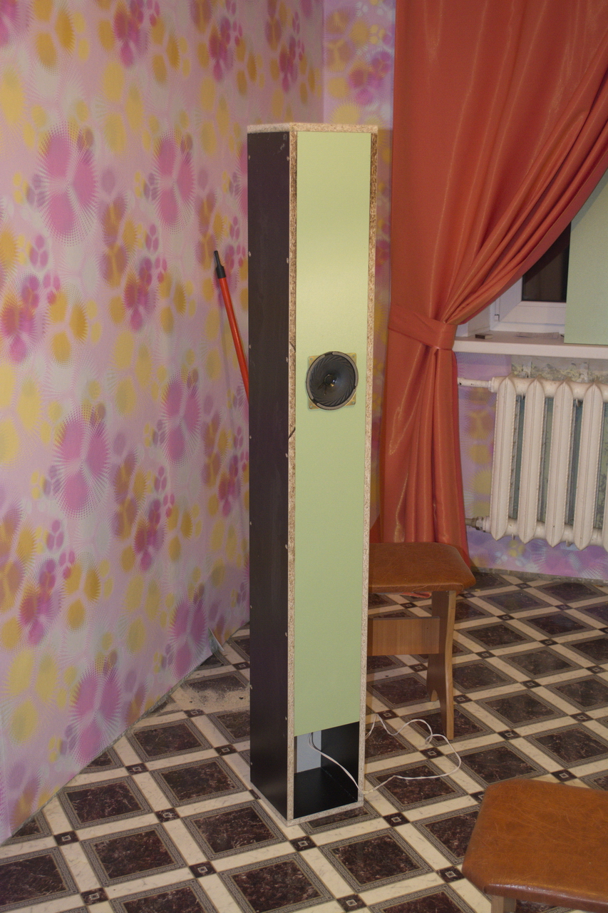

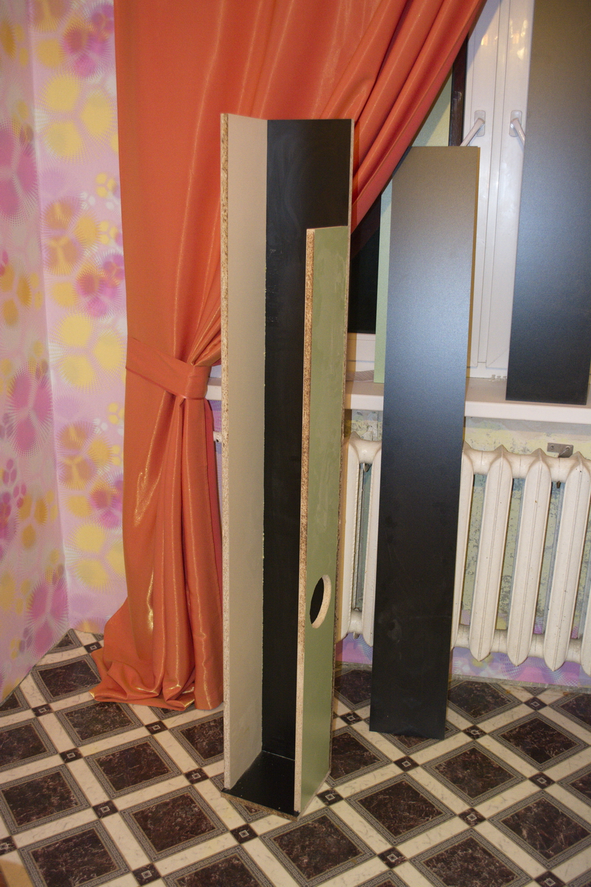

    Уже некоторое время дома нет никаких АС, пришлось взять первый попавшийся под руки абонентский громкоговоритель (радиоточка) Зенит 305
    и прицепить к тому что есть. Спустя некоторое время начал замечать что динамик весьма недурно играет СЧ и ВЧ, но в этой пластмассовой коробушке совершенно не играет НЧ, да и резонанс у него всего 170 гц
    Однако, безо всяких расчётов решил запилить из обрезков ЧВР, настроил на 50 гц (наверно, длинна резонатора 150см, сечение 290см кв)
    С самого начала было понятно что придётся бороться с паразитными 100...300 гц, поэтому оббил ватином в три слоя, после ещё в канал по диагонали прибил "рястяжку" в 4 слоя.
    В общем динамики начали играть 50 гц ))) Гонечно "гундос на 120...180 есть и он всё портит.
    Вот видео
    Тоже самое без всяких расчётов на днях и я пилил, прямой канал равный sd для URAL AS-DB200B портом в пол и коны 45 и 80, попал в 80 Гц, послушал и сделал вывод что разница по давлению не велика в сравнении с ЗЯ, распилил пополам и сделал пару зя с небольшой коррекцией по низу, ход позволяет, мне от 75 Гц надобно было

    18,460
    voldemar72664, незнаю как у тебя, но у меня разница с ЗЯ просто пипец какая. ЗЯ этих 50 аже по уровню -10 не смог бы воспроизвести, а тут с ЧВР ощушение что слушаешь с сабиком.
    Не совсем понял... длина резонатора какая ? Как определил что на 80гц ?

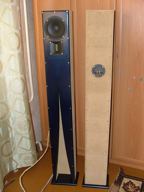

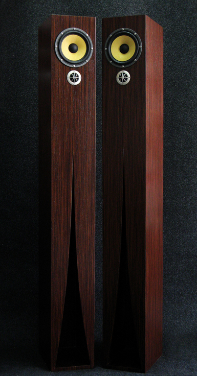

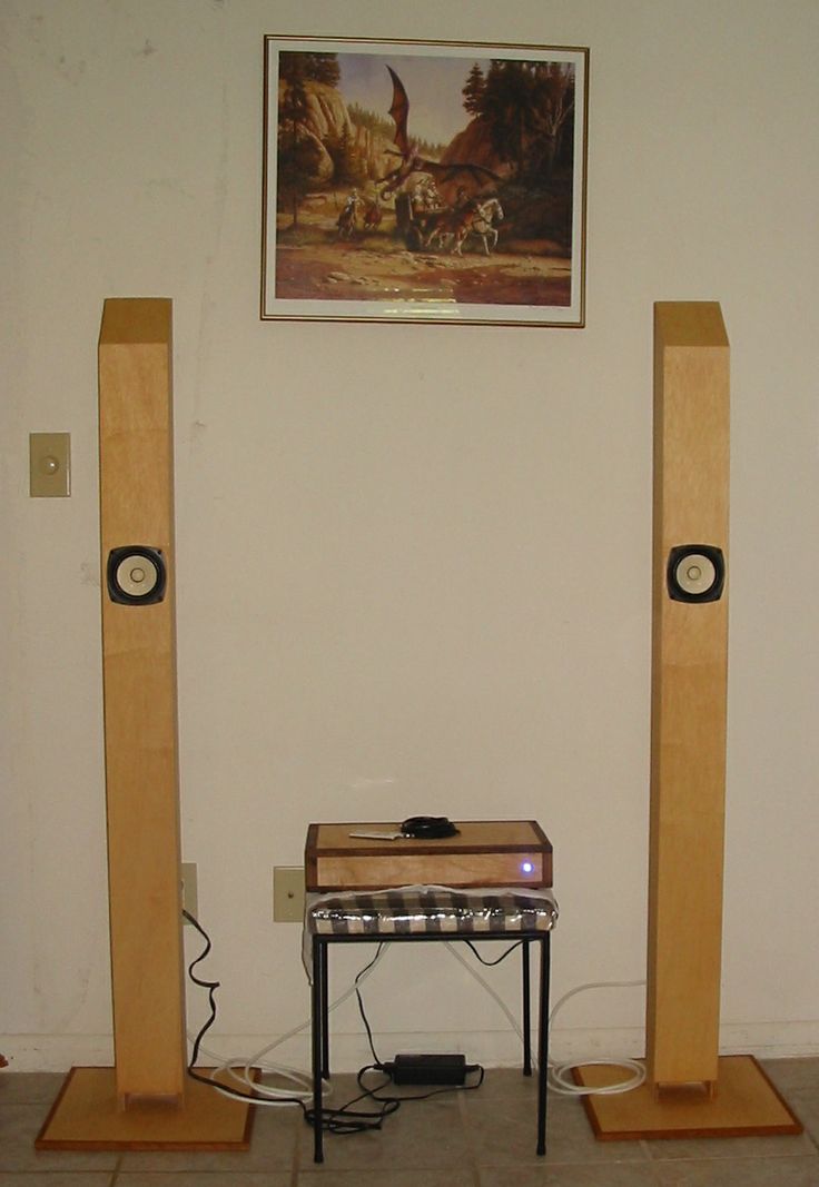

    mAxSpace, вырежи слот Карлссона на морде - будет еще веселее. Не так низко, но гундос скорее всего пропадет и в сумме будет играть как динамик более крупного размера.
ID:	253809   Нажмите на изображение для увеличения.
  8. #2607
    18,460
    rogozhin, саш, они и так сейчас играет словно саб под столом, от контрабаса вообще кончить можно, пипец просто как кайфово подаёт - трёхполоска с 10" нч так не умеет
    Окрас конечно есть, но прошло всего два дня и привык его не замечать, может просто произошёл аудиофильный прогрев ?
    ---------- Сообщение добавлено 21.00 ---------- Предыдущее сообщение было 20.58 ----------
    заинтриговал...
    ...а те что на фото какой высоты ? смещение стоит делать ?

    mAxSpace, смещение не нужно, высоту я делал 1,5м. Вырез высотой 2/3.
  11. #2610
    18,460
    1,5 метра высоковато - нужно будет стоя слушать такие колонки.
  12. #2611
    28.01.2006
    4,886
    mAxSpace, ты попробуй сам принцип. Если понравится можно свернуть вдвое или наклонить динамик маленьким подиумом. Вариантов достаточно при желании.

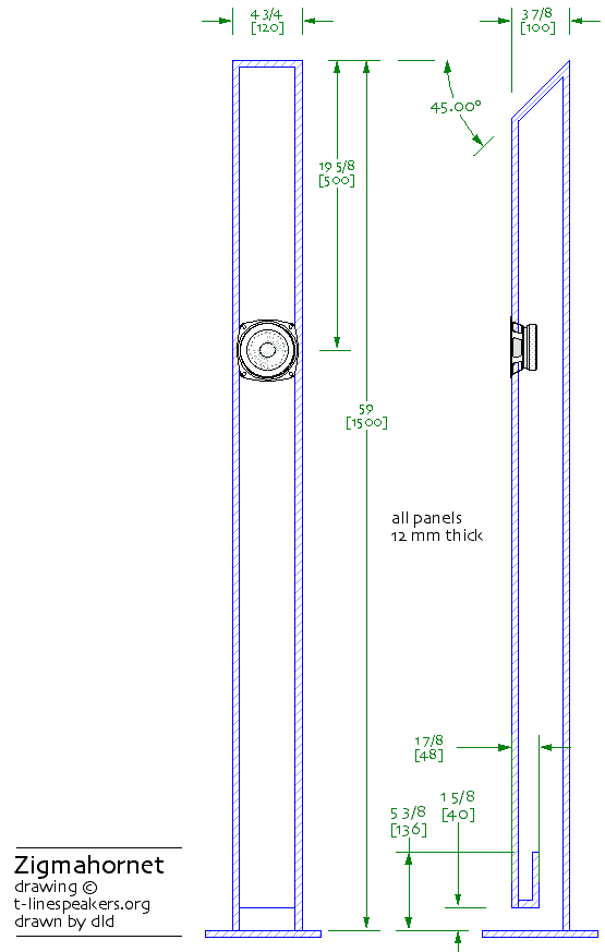

ID:	254492Чертеж для фостекса. Зачем так выполнен порт?
    ---------- Сообщение добавлено 08.36 ---------- Предыдущее сообщение было 08.31 ----------
    Fostex FE103E
    Сужение на выходе порта до пол sd, таким образом выдержали требуемую расчётную скорее всего

    Это "МЛТЛ". Трансмиссия, нагруженная портом ФИ.

    Возможно это резонатор гелмгольца для того что "причесать" ачх в районе 150...300гц
    кстати, там на картинке есть адрес, может ему и написать ?

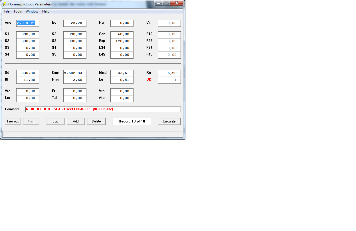

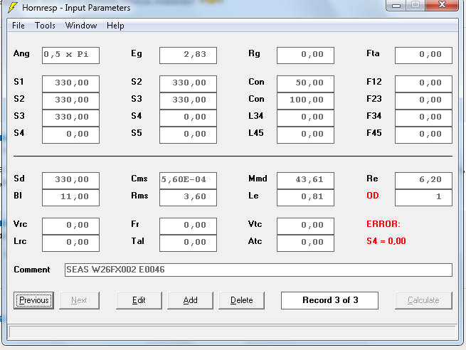

    Здравствуйте. пытаюсь загнать в Hornresp параметры Seas W26FX002. Выскакивает ошибка S4=0. Что я делаю не так (ну кроме того, что у меня 2Piсоскочило обратно на 0,5 Pi)? Нажмите на изображение для увеличения.

    Правильно, площадь последней части (выхода) у вас ноль 0. Очевидно, что там не должно быть ноля.
    Длина отрезка S3-S4 у вас тоже ноль, а там наверняка что-то должно быть. Что вы там строите такое, трех-сегментное .
    Вы по L34 стукните, чтобы тоже con было, и длину этого отрезка впишите. И не забудьте в последнее поле S4 площадь забить.
    Судя по вопросу, вы еще не определились, где у вас площади и где длины сегментов. Перечитайте внимательно "лабиринт Рогожина".
    зы: если это лабиринт "как по статье" двухсегментный, то просто уберите значение с последнего поля S3. Самый нижний S3 сделать 0. И ругаться на S4 не будет.
    Я хочу повторить именно вариант, как в статье "Лабиринт Рогожина"(https://www.vegalab.ru/index.php?opt...sk=view&id=229 ) Как я понимаю - это наиболее беспроблемный вариант: прочность корпуса большая и призвуки на высоких частотах наиболее придушены (в трёхполоске резать буду на 300-500Гц) Т.е. с пятью внутренними "переборками" - шестисегментный?
    Версия Hornresp 39.40 и "идти по букве статьи" не получается - прога, например, при вбитии первого значения сразу запросила доп.таблицей все необходимые параметры.

    Цитата Сообщение от nefmic Посмотреть сообщение
    ошибка S4=0
    s3 ставьте 0
    И будет всё нормально, если t/s вбили правильно конечно
    Типа так
    Вложение 255107
