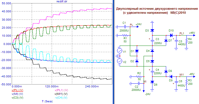

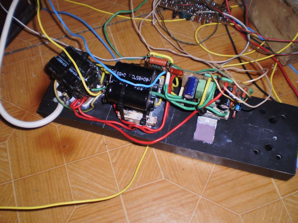

    Решил для своего Блаупункта 12" попробовать усилитель класса G (экономичный, с двухуровневым питанием) на TDA7293 - модифицированный ИТУН, естественно. Исходя из специфики ЭМОС-применения, то есть повторно-кратковременного режима работы во время форсирования сигнала, также решил попробовать ИП с удвоением напряжения. Посмотрим, что из этого получится На макетке такой УМ и ИП работали нормально.

    Делал класс G 6 ступеней для высоковольтного не звукового выхода. Честный КПД 80% получился при полном размахе. Впечатления хорошие, не капризный был.
