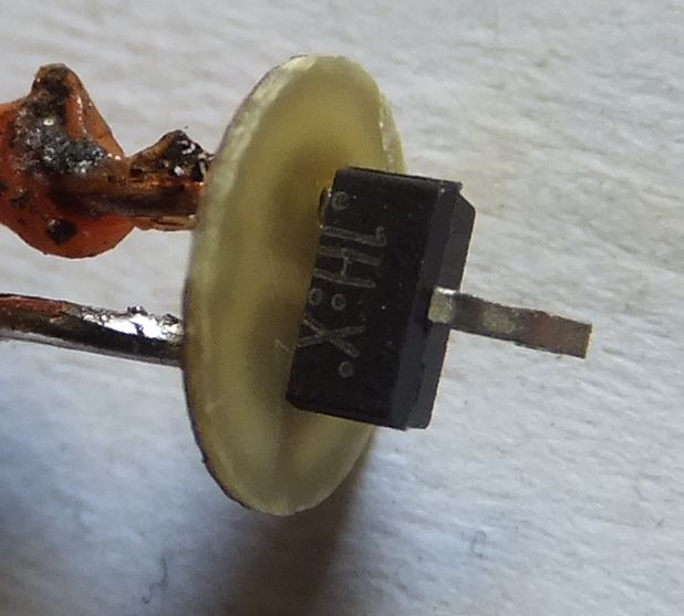

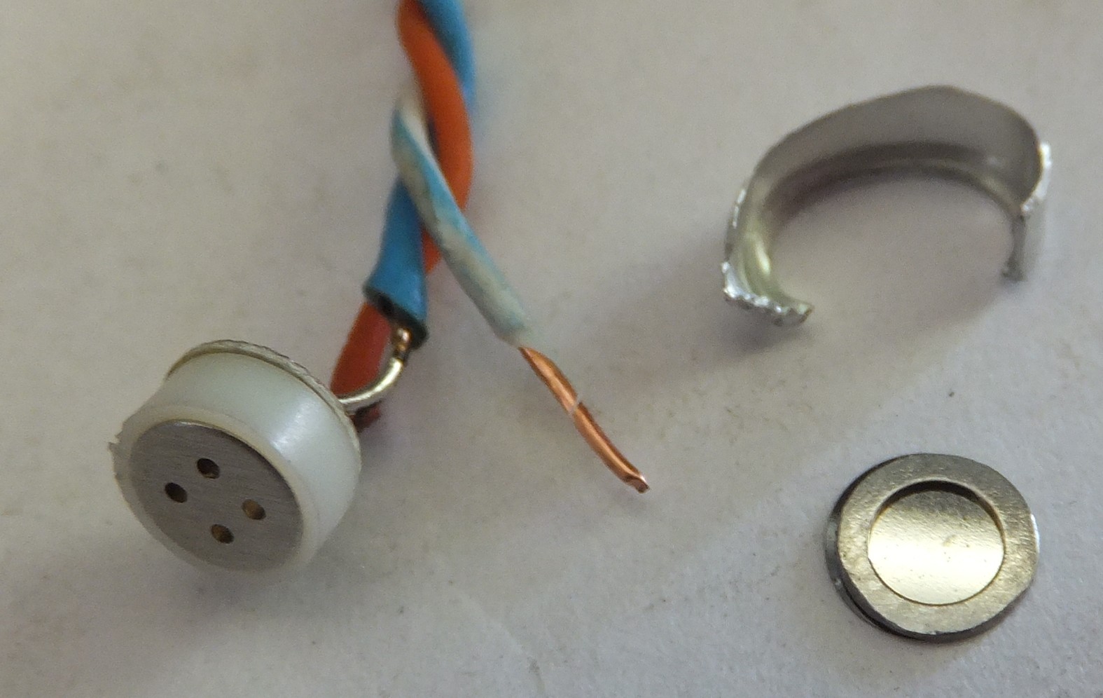

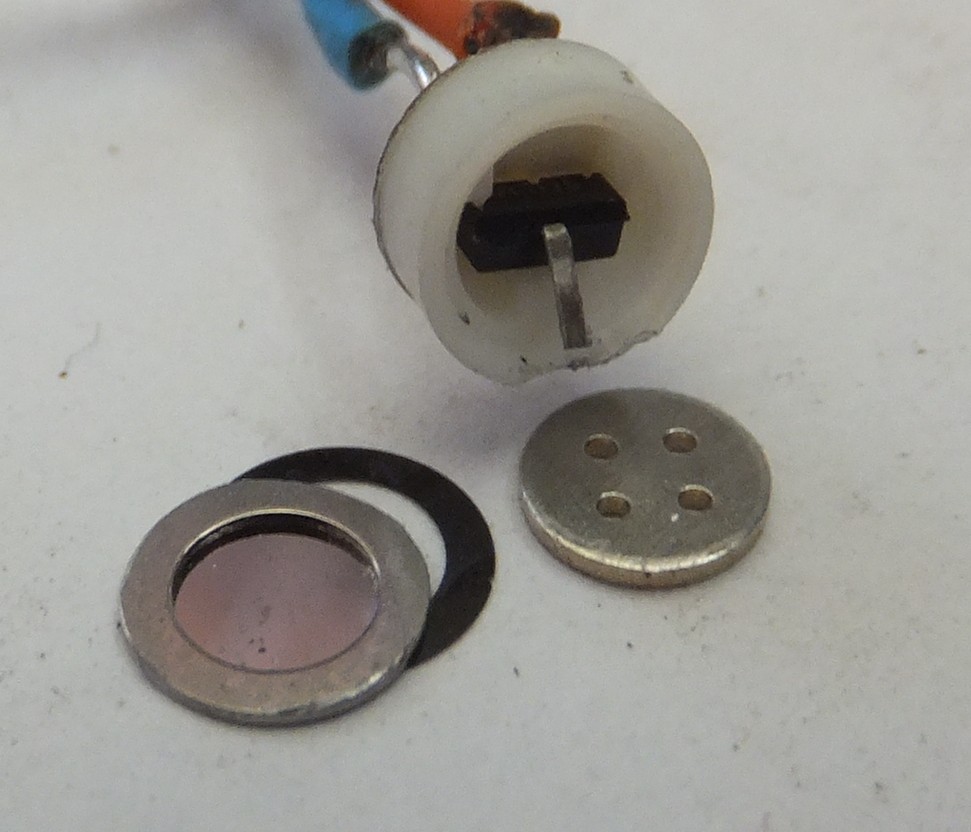

  14. #2593
    16.03.2011
    Spb
    846
    По умолчанию Re: Выбираем измерительный микрофон...
    Цитата Сообщение от olvicgor Посмотреть сообщение
    Как следует из дэйташита на WM-61 это Back Electret Condenser Micr. Это означает, что мембрана у него не электретная. Электрет закреплен на пуговице. В этом случае мембрана скорее всего металлическая, как и пуговица. В разобранном виде такой микрофон есть здесь:

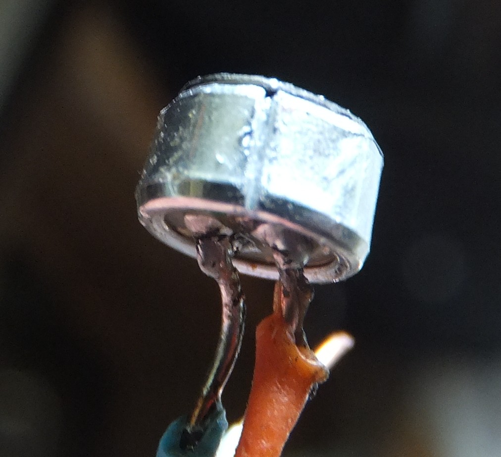

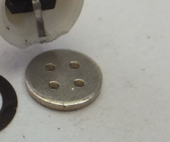

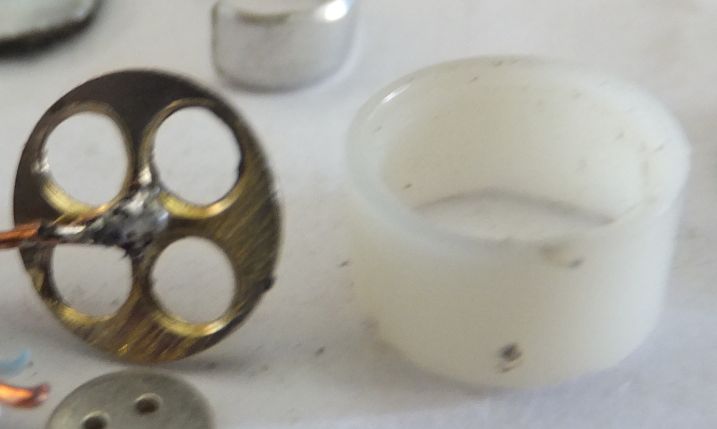

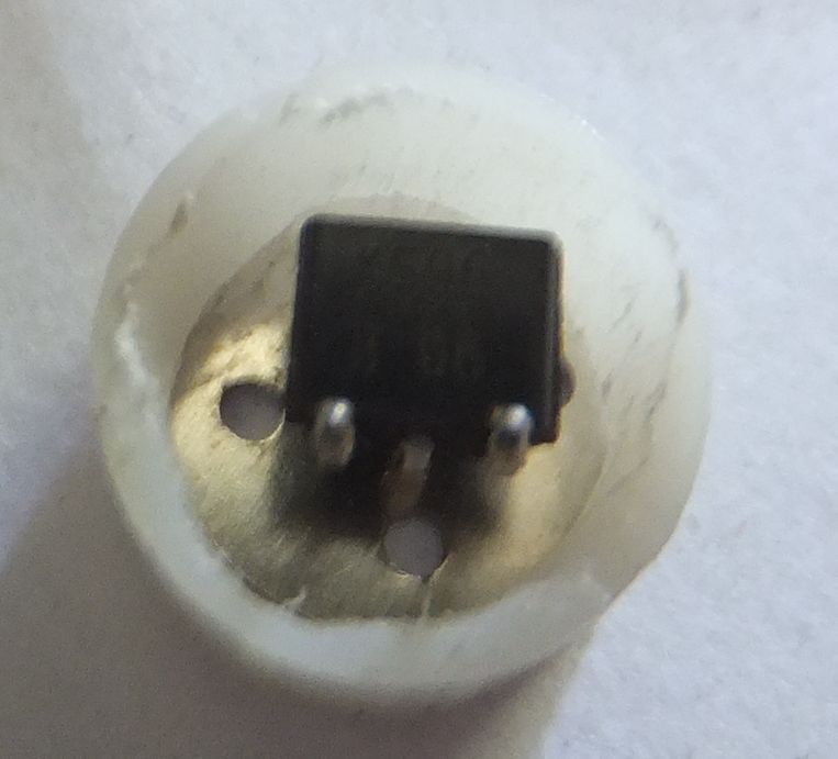

    В разобранном виде он есть и у меня . Ничего, напоминающего электрет на пуговице я не заметил. Железяка-железякой.
    Более того, я переделывал и ВМ-61 и электретный капсюль побольше размером.
    У ВМ-61 снял переднюю крыжку (обточил надфилем наискось и сковырнул, мембрана осталась прижата). При этом микрофон начал ловить наводки ("фонить"), испортилась АЧХ (эт вторично). Если бы мембрана была нормально металлизирована, она бы экранировала так-же, как "дека" . Разобрал дальше, рассверлил отверстия в пуговице. А вот припаяться к "пуговице" не получилось - провода отваливаются . Транзистор к ней кстати тоже прижат, а не приварен как в микрофонах бОльшего размеру.
    А вот с микрофоном бОльшего размера всё получилось. Рассверлил пуговицу, припаял отдельно тр-р, собрал в "открытом оформлении" и РАБОТАЕТ!!!!
    Причем уровень отдачи изменился не катастрофически.
    (Это я применял колоночный опыт к микрофонам, пока мне не пояснили, что нужен высокий резонанс, а я его опустил в звуковую область)Нажмите на изображение для увеличения.

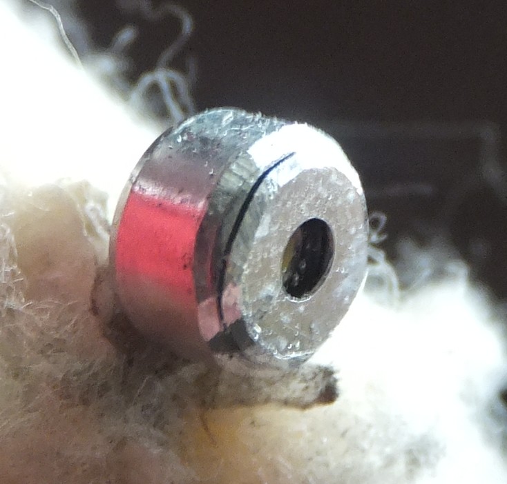

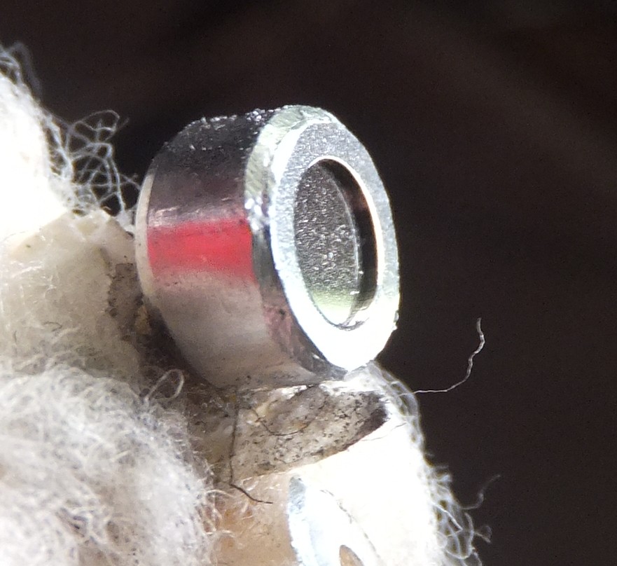

    ---------- Сообщение добавлено 02.04.2014 в 00:05 ---------- Предыдущее сообщение было 01.04.2014 в 23:45 ----------
    А это - отчет о варварских экспериментах с ВМ-61

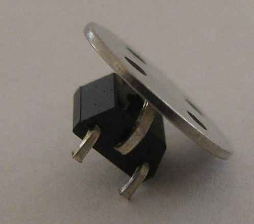

    И тем не менее именно там он есть, или был Ты же не хочешь сказать, что дэйташит врет
    А на этом фото ты его видишь?
    Тем не менее, утверждается, что он и здесь есть:
    The back plate is a thick solid perforated metallic plate. It is coated with a permanently charged electret material to eliminate the need of polarized power supply.
    (http://www.engineersgarage.com/insig...e-works?page=3)
    Так все-таки, мембрана в WM-61 - металлизированный полимер или металл?

    Интересная информация в ссылках, и спасибо за снимки Bobb_ii. Теперь я почти уверен, что мембрана выполнена из электретной пленки, на наружной поверхности которой нанесена тончайшая металлизация (от нее не требуется высокой проводимости - там ничтожные токи, а вот масса мембраны должна быть малой). При этом, через кольцевой ободок происходит надежный электрический контакт с алюминиевым корпусом при завальцовке капсюля. И еще думаю, что с пониманием "Back Electret" в какой-то момент произошла двусмысленность. Может, авторы дейташита просто имели в виду, что к источнику звука обращена металлизация, а электрет находится на ее задней стороне .
    Что касается емкости, то сдается мне, что емкость самой микрофонной структуры где-то порядка 5пФ, а иначе зачем бы все параметры "микрофонных" транзисторов давали для случая,когда источник напряжения включен через 5пФ.
    Что касается емкостей транзистора, то скорее всего они такие же, как у NEC-овского аналога - примерно по 2пФ, без учета Миллера.
    Согласен. Я этим объяснил себе следующее противоречие: В штатном режиме (R в стоке 2.2 кОм) транзистор должен давать более чем двукратное усиление сигнала, так как его эквивалентное сопротивление истока менее 1 кОм. Тем не менее, в различных ссылках я находил данные, что в штатной схеме усиление капсюля меньше единицы. Значит, усиление транзистора лишь компенсирует двукратное ослабление сигнала емкостным делителем, образованным емкостью мебраны 5пФ (источника сигнала) и суммарной входной емкостью транзистора, которая чуть более 5 пФ.

    Похоже, что так. Хотя по здравому размышлению, емкость тр-ра затвор-сток в WM-61 Должна быть поменьше 2пФ, а иначе у меня не получилось бы усиление четверка.
    Но на снимках Bobb_ii пуговица выглядит как "железка", и это настораживает.
    Bobby_ii разобрал два микрофона. На фото с двумя пуговицами заметны отличия: большая пуговица показана с тыльной стороны и с этой стороны она точно металлическая. Пуговица меньших размеров - от WM-61- имеет не металлический блеск и явно покрыта пленкой полимера. И по сей день электретные микрофоны выпускаются двух видов - фойловые и бэкэлектретные:
    100% не металл. Полимер и достаточно пластичный. Если в 9мм капсюлях что-то наподобие тонкого лавсана, то в ВМ-61 что-то более напоминающее резину или силикон. Про металлизацию сейчас не скажу. На вид есть, но сами понимаете - надо мерить.
    Не хочу.
    Но и не вижу.
    Посмотрю повнимательнее, когда откопаю.
    Дело в том, что я от этой пуговицы (9мм) оставил наверное 1/4 по площади. Причем как понимаете, ни о каком бережном отношении речи не шло. Т.е. от электрета должен был бы остаться 0. С мембраной наоборот обращался бережно. Собрал - работает. И без катастрофической потери чуйки. Вывод?
    Проблема в том, что мы не знаем достоверно, какой полевик стоит в капсюле. Только предполагаем.
    Транзистор там стоит вот такой:
    В даташите на 3372 ясно написано: маркировка: 1Н
    то и в этом случае мы не сможем сделать корректную модель, т.к. ряд существенных параметров в дэйташите отсутствует, например, величины емкостей.
    Посмотрел - а ведь действительно не указывают.
    У К596 (из 9мм капсюлей) 20V 1mA 100mW
    Ciss 3.5pF
    Crss 0.65pF
    Yfs 0.4-1.2mS
    Vgs -0.6 - -1.5V
    Idss A:100-170 B:150-240 C:210-350 D:320-480 E:440-800uA
    Noise -110dB (Vin=0, Cin=15pF Rd=1kOm Vcc=4.5V)
    У 3372 20V 2mA 100mW Yfs 0.6-1.6mS Idss 100-470uA
    Характеристики похожи, Yfs и Id больше, что косвенно говорит, что емкости (по кр. мере Ciss) не меньше.
    У 2SK3719 20V 10mA 100mW Yfs 0.8-1.6mS Idss 90-430uA Vgs -0.37 - -1V
    Ciss 4pF
    Crss -
    Noise -109dB (Vin=0, Cin=5pF Rd=2.2kOm Vds=2V)
    Х-ки близки. Думаю, вполне можно "оценить" в 4пФ и 0,5пФ. Думаю, попадем.

    Вот если эту железку зачистить шкуркой, протереть и снова собрать микрофон, будет ли он после этого хоть как-то работать?
    Примерно так и было сделано с 9мм. Только не шкуркой, а сверлом, пальцами, деревяшкой, на которой сверлил, пасатижами, ... . Работает. А пуговица - сама по себе латунная с покрытием.
    С ВМ-61 такого проделать не обещаю. Он более мелкий - опытно-просверленный образец собрать не удалось. Больно мелкое всё. И припаяться не смог.

    И по сей день электретные микрофоны выпускаются двух видов - фойловые и бэкэлектретные. Тот же Панас делает и те и другие: ...
    Посмотрю еще раз в натуре. По фото действительно что-то похожее на пленку на пуговице имеется. Но когда разбирал - ничего взгляд не зацепило. Макросъемка - сложная вещь, многое зависит от освещения.
    Более того, у Панаса электрет может быть нанесен на пуговицу со стороны тр-ра. Тр-р не приварен/припаян, а прижат упругостью ноги. Может поэтому и не получилось подпаяться.
