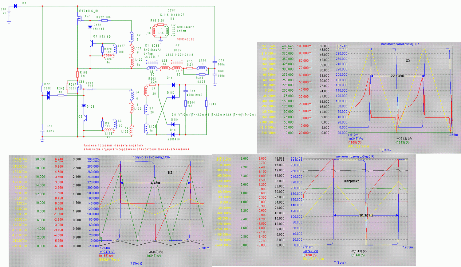

    Если не смущает некоторое усложнение конструкции транса, то можно обойтись вообще без мелкосхемы и лепить самовозбуд.

    Цитата Сообщение от gyrator Посмотреть сообщение
    лепить самовозбуд.
    Судя по картинкам чистенько получается? Я когда то давно простенькие делал, была проблемка от тока нагрузки частота плавала,точности непомню уже.
    Интересно ваше мнение по подобной схемотехнике, я сторонник управления ключами через транс и ... . По моим скромным опытам так чище выходит.

    По умолчанию Re: 500-700W Сетевой импульсник
    Я никогда оптику не использовал, по причине отсутствия стойкости к спецвоздействиям. Да и в одной известной фирме также перешли с оптодрайверов на трансформаторное управление. Хотя, возможно это частный случай, связанный с желанием поставлять ИВЭП военным.

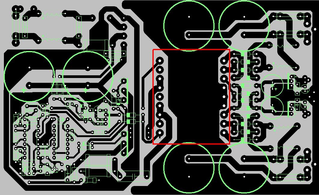

    ...Не очень понял как прилепить токовую защиту, хорошо-бы увидеть полную схему, а если приложите печатку- то вообще
    Вот полная схема и печатка от Королькова.

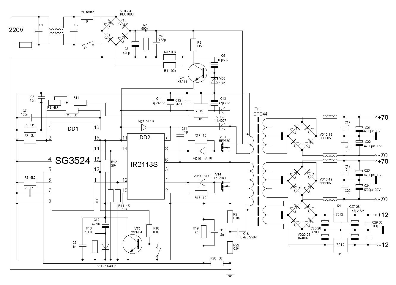

    хотелось бы узнать мнения и предложения поповоду сего девайса, минусы и плюсы.
ID:	28817   Нажмите на изображение для увеличения.

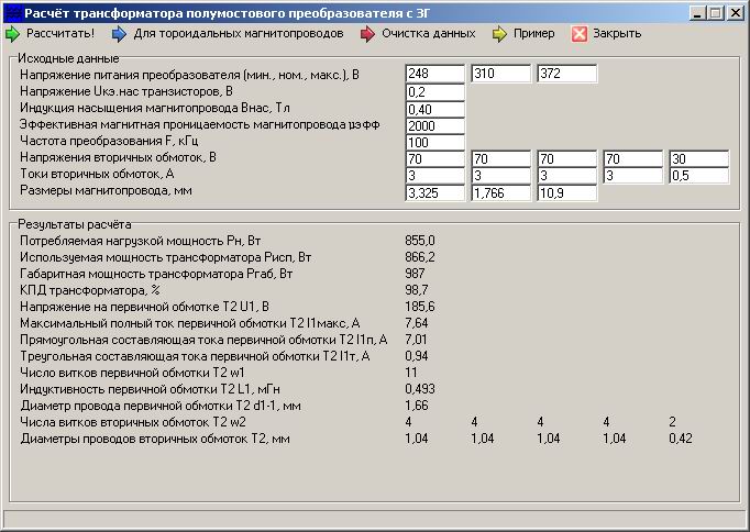

    расчет транса
Название:	ИБП 220V 1000W расчет трансформатора ETD44.jpg
    Это чуток доработанный вариант ИБП от Королькова. изменения - введена вроде как цепь стабилизации выходного напряжения.
    Я сейчас как раз таким занимаюсь. Киловат он отдает.
    Транс на ETD54

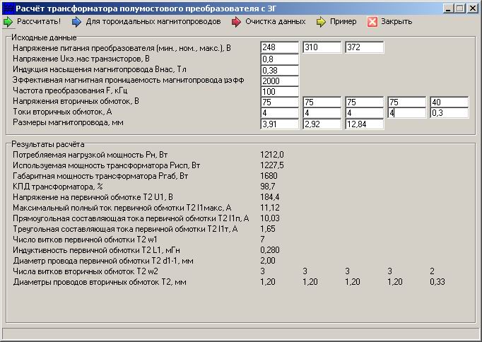

    mitya_stb,так и есть ввел обратную связь по напряжению т.к напряжение надо +-70В. на ETD54 тоже хотел сперва, но отановили результаты расчетов
Название:	Расчет транса ETD54.jpg
ID:	28967   Нажмите на изображение для увеличения.
Название:	Расчет транса ETD59.jpg
    Обратная связь по напряжению - не работает. вчера попробовал.
    Считаешь ты както непонятно.
    Почему у тебя напряжение насішения 0,8В если у тебя полевики стоят??
    Индукция 0,38 - это очень много.
    Сердечник греется.
    Я на етд54 мотал 13 витков первички. при 10 витках - сердечник греется.
  20. #259
    Всплыла еще одна неприятность.
    Защита както работает криво. она начинает подрабатывать слишком рано.
    У меня в качестве датчиков стоят по 3 сопрота на 0,1 Ома. Надо подумать как ее еще загрубить.
