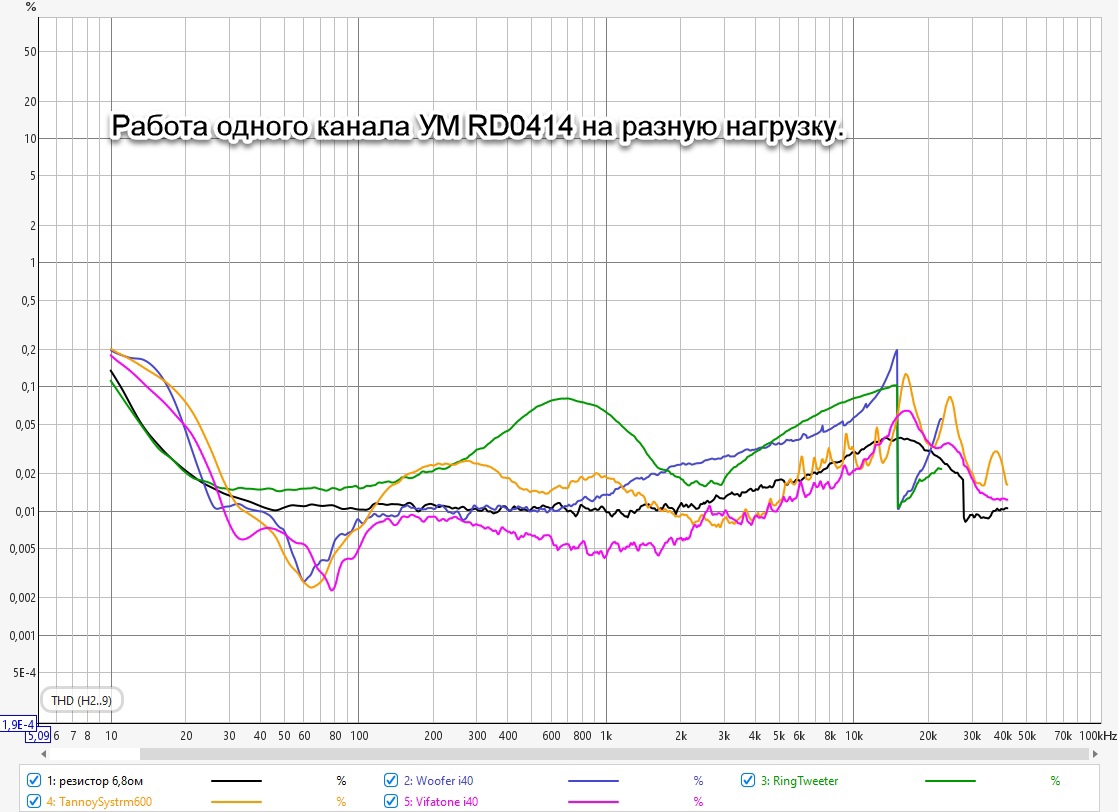

    Прям то что под рукой есть из измерений. Усилитель не супер. но как он реагирует на нагрузку видно отлично.
    Вложение 453418
    Как усилитель может линейнее работать на нелинейную нагрузку?

    По умолчанию Re: Многополосные усилители – это реальность (2)
    Плохой усилитель будет чувствителен к реактивности нагрузки. Хороший - меньше.
    Он не обязательно должен быть плохой.
    Если это ООООЧЕНЬ качественный ИТУН, то у него будут именно эти графики искажений на выходе.
    Но это не значит, что он будет плохо звучать.
    Потому что при питании током интермодуляционные искажения динамика снижаются. Но при этом, если измерять напряжение на ЗК, то уровень искажений будет выше.
    То есть, вопрос в выходном сопротивлении УМ.
    На этом резисторе будет высаживаться гармоники тока. И получим искажения.
    Резистор в 1 Ом можно подключить между УМ и АС , и искажения после этого резистора вырастут. А звуковые искажения АС могут и уменьшится (правда, измерить такоме уменьшение будет трудно)
    Но увлеченным конструкторам УМ трудно принять простую истину, что увеличение сопротивления между УМ и АС может уменьшать искажения АС.
    Им проще побороть все наблюдаемые искажения, поставить компенсатор проводов, и спать спокойно
    Когда я вижу позицию - убить все искажения "до клемм АС!!", сразу вспоминаю взгляд связистов на промахи в стрельбе - "с нашей стороны все пули вылетели - проблема у принимающей".
    И действительно, так проще, чем покупать измерительный микрофон, и погружаться в скользкую пучину акустических измерений.

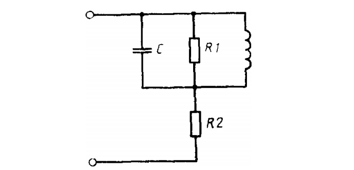

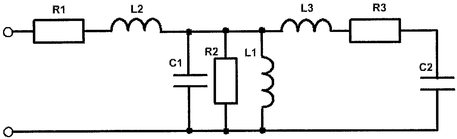

    Чтобы справиться с этим явлением, Кейт Ховард ввел показатель качества, который он назвал эквивалентным пиковым сопротивлением рассеянию (EPDR). Проще говоря, это резистивная нагрузка, которая приводит к рассеиванию такой же пиковой мощности устройства, как и сам динамик. Используя EPDR в качестве показателя качества, динамиков можно напрямую сравнивать друг с другом. Это отличная идея, и Джон Аткинсон из Stereophile поддержал ее использование. Однако производители динамиков не используют его, а производители усилителей не требуют этого.
    Вот как бы и в нормативной базе по проведениям измерений в звуке сделана заявка на возможные изменения. Так подвергнута критике схема известного эквивалента нагрузки и предложена новая. Далее просто скопировал текст из заявки:
    " Известное устройство содержит последовательно соединенные первый резистор и колебательный контур, состоящий из параллельно соединенных первого конденсатора, второго резистора и первой катушки индуктивности. Параметры элементов электрической цепи приняты равными: R1=5,4 Ом±2%; R2=18,6 Ом±2%, С1=800 мкФ±5%, L1=12,5 мГн±5%.
    схема устройства, реализующего предлагаемую полезную модель, где R1 - первый резистор с сопротивлением 5,4 Ом±2%, L2 - вторая катушка с индуктивностью 0,5 мГн±5%, C1 - первый конденсатор с емкостью 800 мкФ±5%, R2 - второй резистор с сопротивлением 18,6 Ом±2%, L1 - первая катушка с индуктивностью 12,5 мГн±5%, L3 - третья катушка с индуктивностью 12,5 мГн±5%, R3 - третий резистор с сопротивлением 0,4 Ом±2%, С2 - второй конденсатор с емкостью 800 мкФ±5%."

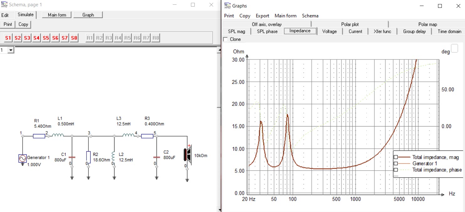

    Выглядит как настоящий 8-ми омный динамик в корпусе с ФИ на 50гц
Название:	Эквивалент Z альтернативный.jpg

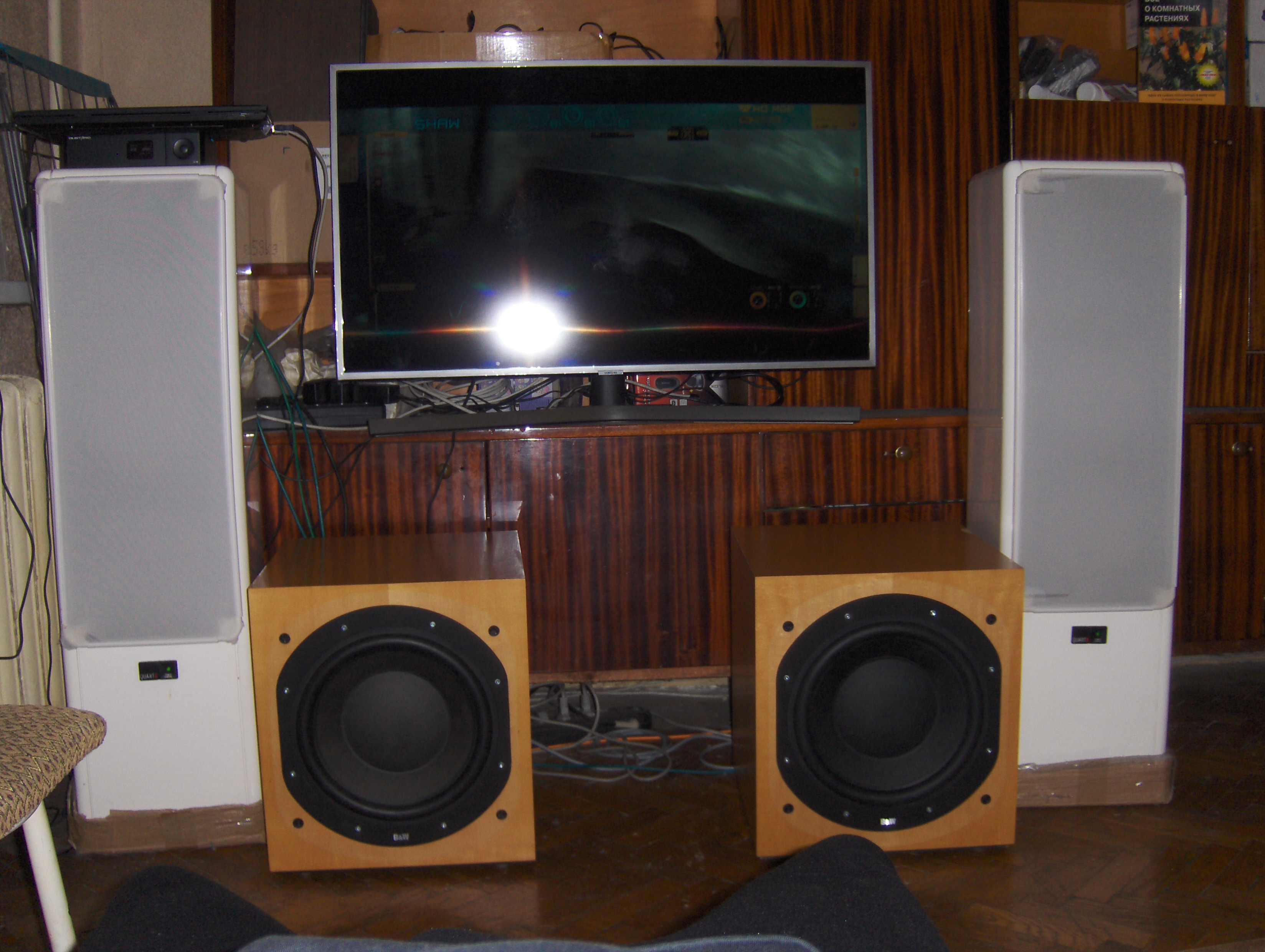

    Вы не поверите, всё предельно просто - у меня в одном из сетапов есть вот такие активные четырёхполоски, это топ за 12,000 тех DM - https://www.hifi-wiki.de/index.php/MB_Quart_985_S_Aktiv
    Я их малёха довёл до ума, т.к., их возраст давал о себе знать, хотя для их возраста можно сказать что они в идеале) и вот их пока ни кто не переиграл и это не только моё мнение. Так вот зачем мне заморачиваться, если я не уверен что мой DIY проект не переплюнет имеющийся ни по качеству звучания, ни по внешнему виду? Вот нашёл старую фотку в мастерской - Нажмите на изображение для увеличения.
