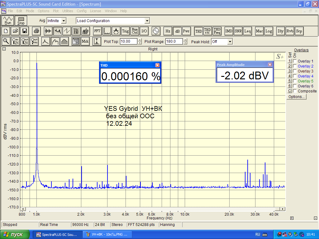

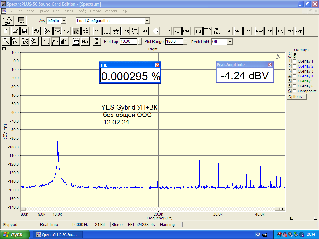

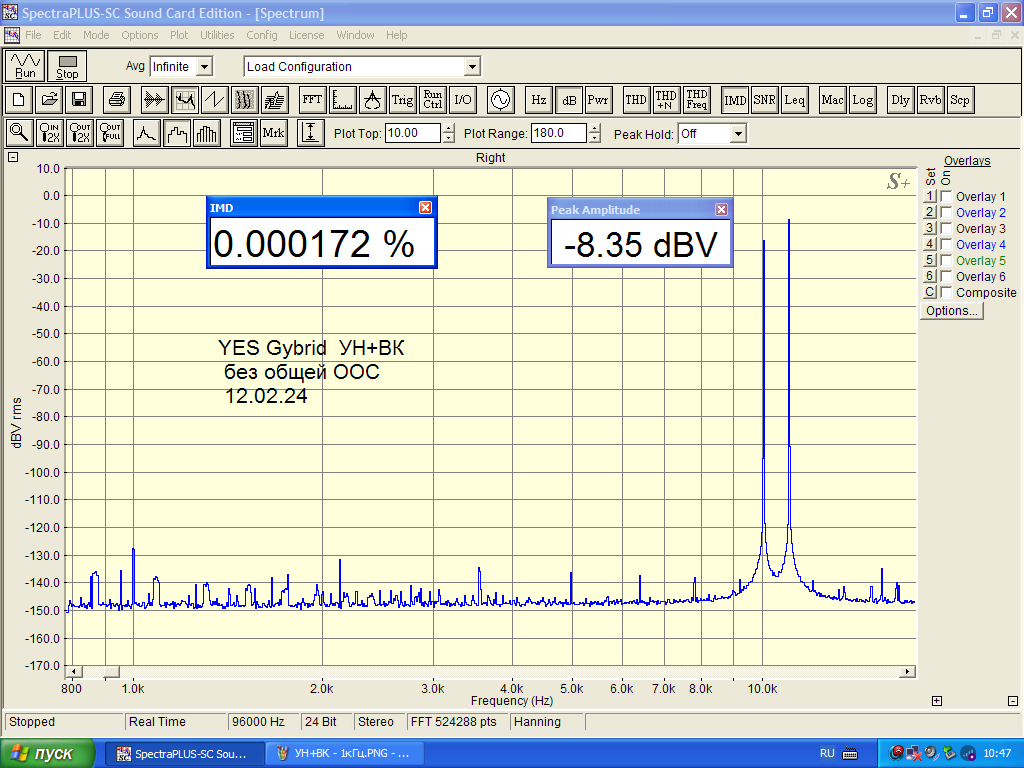

    Приветствую , Всех !
    Включил УН+ВК V.2 , получил :
Название:	УН+ВК - 1кГц.PNG
Название:	УН+ВК - 10кГц.PNG
Название:	УН+ВК - 10+11кГц.PNG
    Как обычно Рвых=100W Rн=4 Ом , пока без общей ООС .
    Володя , R9 в макете 0.5W , греется . В схеме поставь 1W .
    VT20,VT22 -MJL3281,MJL21196,2SC3284 , VT21,VT23 - MJL1302,MJL21195,2SC1303

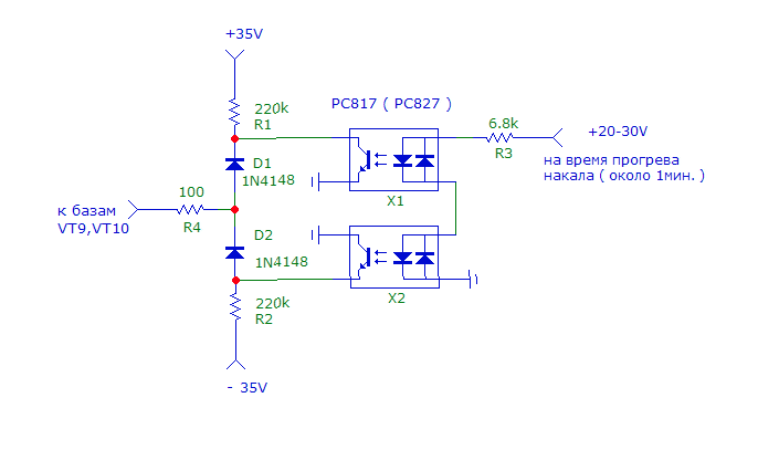

    Володя , в схеме надо сделать изменения :
    1. Заменить R8 на 500 Ом и к крайним выводам поставить резистор 200 Ом
    2.Последовательно с R18 ( в земляной вывод ) поставить не полярный конденсатор 1uF 100V
    3.Исключить из схемы С8
    4.Убрать делитель ООС R17,R19 и переключатель ООС
    Пришел к выводу что общую ООС использовать не будем - измеряемые параметры и так высоки .
    Еще проблема : в момент включения общего питания происходит прогрев накала лампы ( окол 1 мин. ) и на выходе УНа ,а соответственно и на выходе усилителя в течении 3-4 секунд наблюдаются два разнополярных скачка напряжения амплитудой около 30V .
    Решение этой проблемы вижу в замыкании на это время баз VT9,VT10 на корпус контактом реле ( что определенный геморой )
    или вот такой схемой :
    Последний раз редактировалось Геннадий3; 13.02.2024 в 19:18.

    Прогрев накала или анода?
    Для накала минута - перебор.
  13. #252
    Аватар для Геннадий3
    04.11.2009
    76
    2,471
    По умолчанию Re: YES Gybrid
    Может и меньше , не важно . Это проблему не отменяет .

    Геннадий3, поправил схему со сменой нумерации компонентов. Посмотри, ничего я не забыл?
    Осталось придумать как сформировать импульс 1 мин.
  15. #254
    Завсегдатай Аватар для 323f
    21.02.2011
    Viipuri
    1,180
    Ну конечно, это холодный анод. У вас же там практически УПТ - довольно предсказуемо было.
    А ещё при резкой подаче анодного прикольно стрекочут трансформаторы питания.
    Так-что, неплохо бы организовать плавную подачу анодного.
    Вместо стаба лучше электронный дроссель с плавным выходом на режим, и эту вашу блокировку Q10,11.

    ---------- Сообщение добавлено 22:23 ---------- Предыдущее сообщение было 22:22 ----------
    Подумаем... .
    Наверное можно сформировать этот сигнал в узле защиты АС , увеличив время задержки подключения АС на ту же минуту ( или около ). Если ставим этот узел блокировки ВК , то надо
    поставить три конденсатора по 0.1 uF , два параллельно транзисторам оптопар и один после резистора R35 на корпус .
    Оптопару можно ставить РС827 она сдвоенная ( один корпус ).
    Володя ,наверное я плохо сформулировал . Надо крайние выводы R9 ,как было , к катодам и
    параллельно R9 один резистор 200 Ом.
    Более замечаний пока нет .

    Подумаем... .
    К561ИЕ16 с тактом от сети.
  20. #259
    20.02.2007
    г.Рязань
    4,444
    555 таймер .
    Геннадий Георгиевич, поправлю схему вечером. А может всё-таки реле? Прикину на плате что и как .
  21. #260
    04.11.2009
    76
    2,471
    Володя , реле в высокоомной цепи как-то не айс . Ставим схему на оптопарах , уже проверенную в макете . Сигнал надо сформировать в блоке защиты АС , в котором время
    задержки включения АС увеличить до 30-60секунд .Так я вижу это дело .
