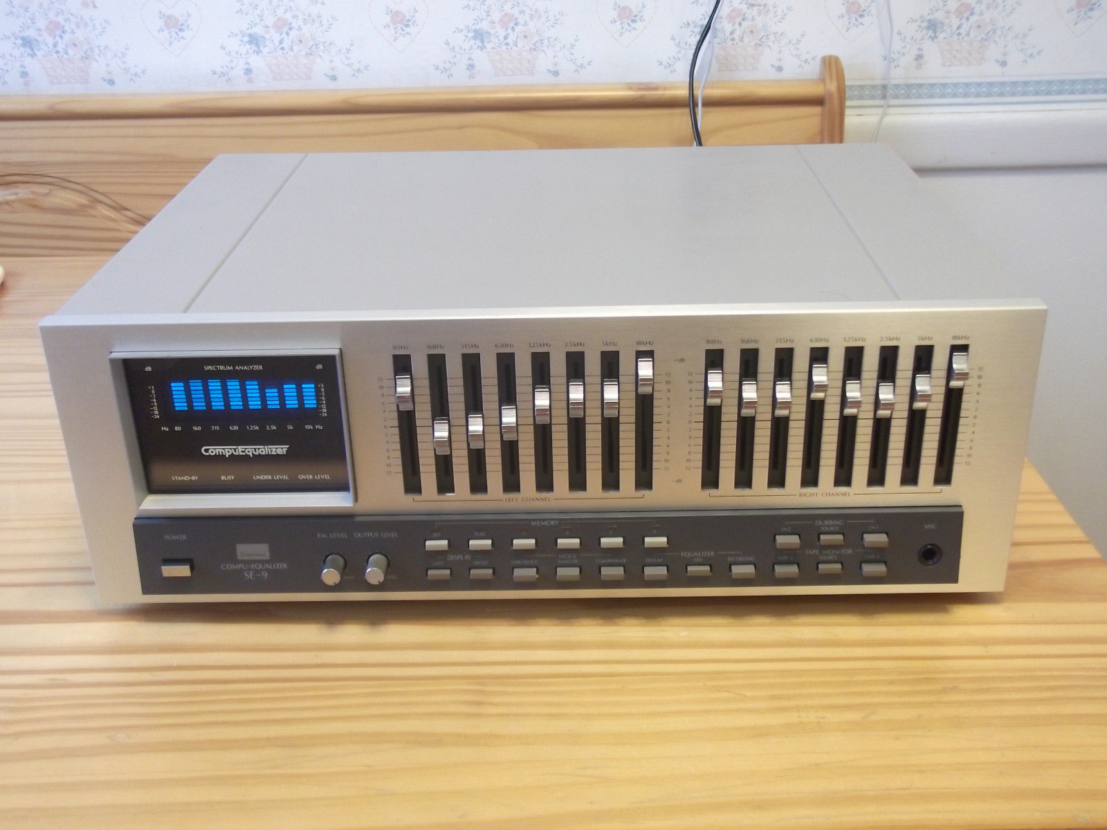

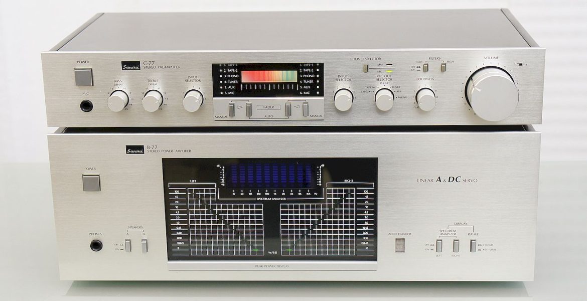

    Если в корпус не вмещается, надо брать большой корпус
    Давно приобрел, оно даже играет, но ручки скрипят, кондеры засохли и т.д.
    УМ попробую восстановить в оригинале для биампинга +
    полную защиту от ЭМП и включение от триггера 12В.
    Из преда хотел сделать ЦАП, да "Бог хотения не дал".
    Эквалайзер однозначно мутит звук. Наверное, как донор пойдет.

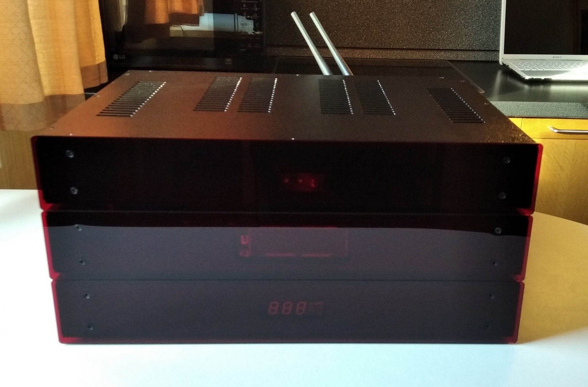

    По умолчанию Re: Наши корпуса: усилители, ЦАПы и т.д.

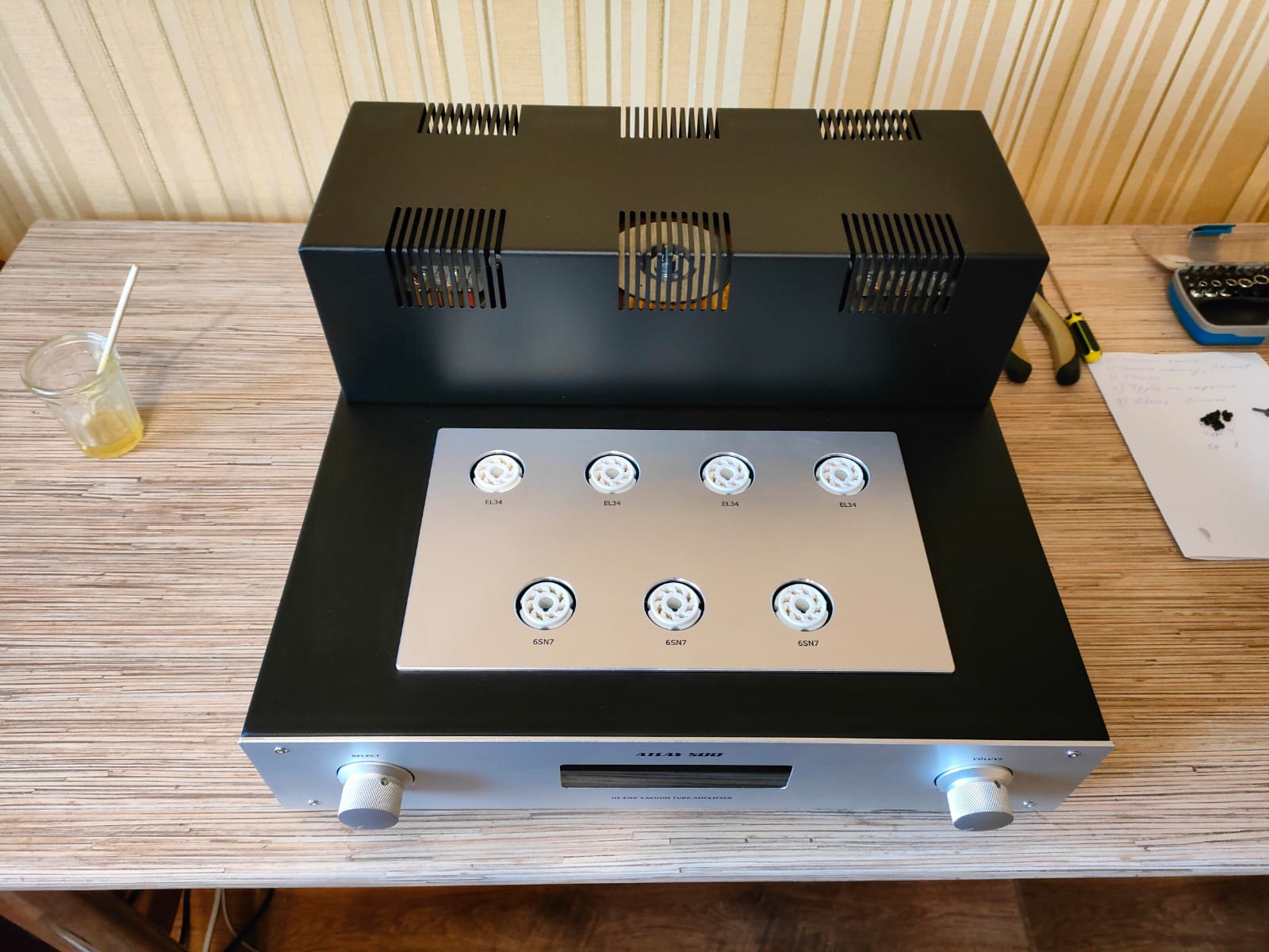

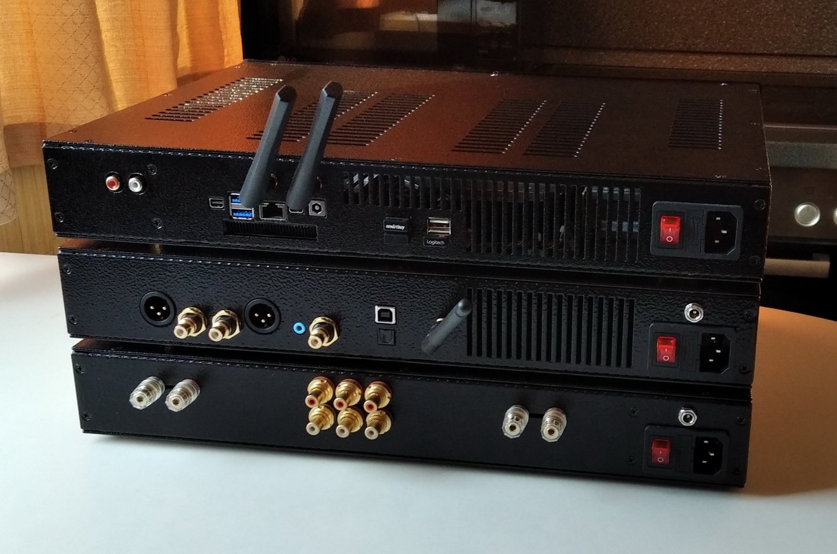

    Сверху вниз:
    - компьютер (NUC5i5MYBE, 8Gb RAM, SSD 100Gb, HDD 16Tb, основной БП 24В, плата ИК ДУ, и плата питания HDD, плата DAC CM6631A digital interface USB)
    - ЦАП (Rod Rain Audio Dual ES9038Pro x2)
    - усилитель по мотивам Аудиоманька
    На последней фотке усилитель YES-4M-SAB

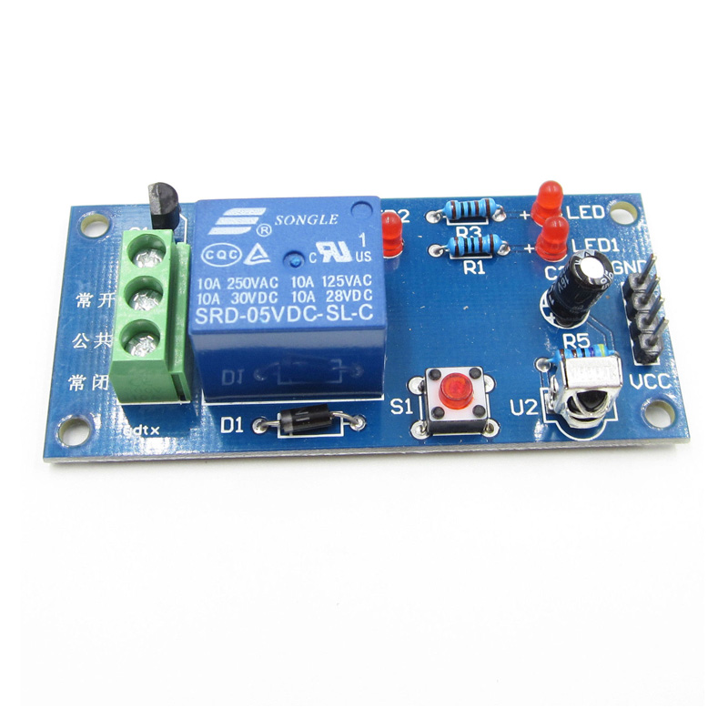

    Для любителей включения аппаратуры с дивана, организация "StandBy" - удобная платка программируемая со свободной кнопки почти любого пульта.
    Может кому пригодится, https://aliexpress.ru/item/32307304327.html Нажмите на изображение для увеличения.

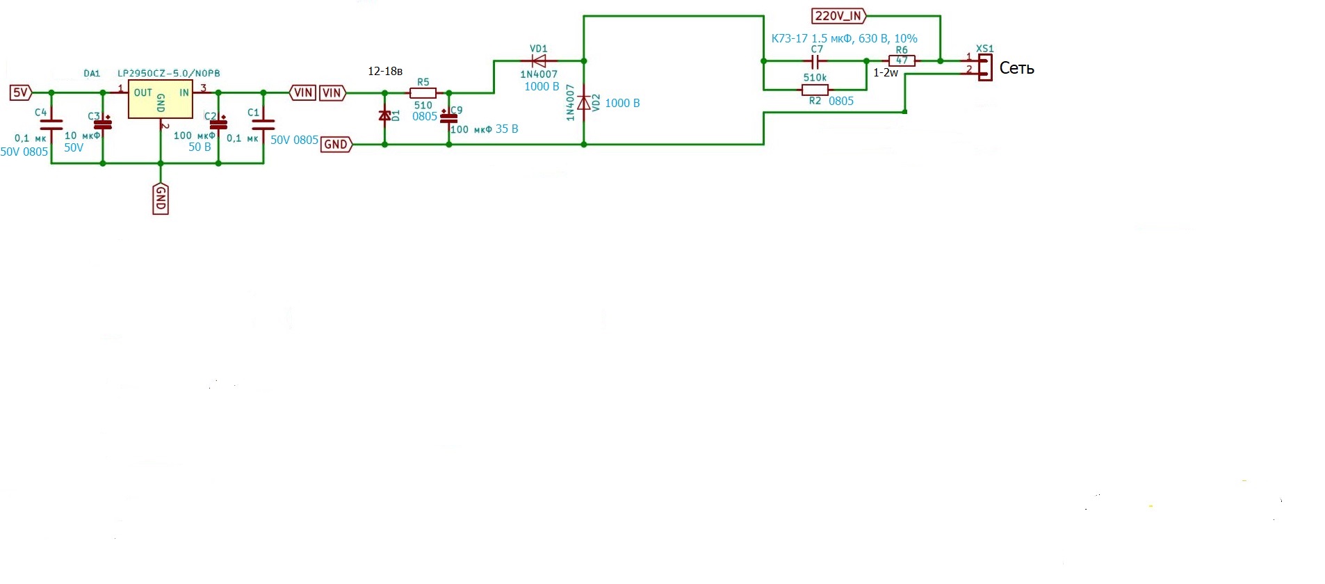

    Инфра краcный датчик выпаивается из платы и врезается на переднюю панель или ИД можно купить. Экран снимается и корпус датчика врезается в панель верхним концом. Понятно, что нужен "дежурный" трансик и стабик на 5 вольт или организация питания от сети Нажмите на изображение для увеличения.
Название:	Питание от сети без трансформатора.jpg
    Реле подключается параллельно кнопке включения.

    Viktor_vy, там весь понт, где терли про стиралки, что выключенный аппарат полностью обесточены, т. Е. никакого дежурного режима.

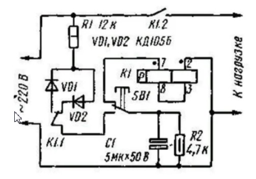

    ...выключенный аппарат полностью обесточены, т. Е. никакого дежурного режима
    - работает как швейцарские часы
    - не просит дежурного питания
    - при пропадании/появлении 220В - останется в том состоянии, в котором было при пропадании напряжения
    Стесняюсь спросить, если утверждаете, знчт делали, по сему - что за реле, марка, паспорт....

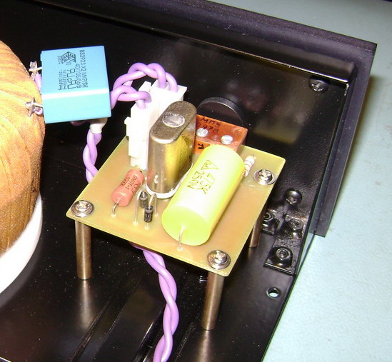

    Я использовал поляризованное реле РПС-20 паспорт РС4.521.757
    конденсатор неполярный 5-10 мкф, кнопка без фиксации (микрик)
ID:	436220   Нажмите на изображение для увеличения.
    Последний раз редактировалось Alex-L; 10.05.2023 в 13:59.
    Особенно когда конденсатор обратной полярностью включается)))
