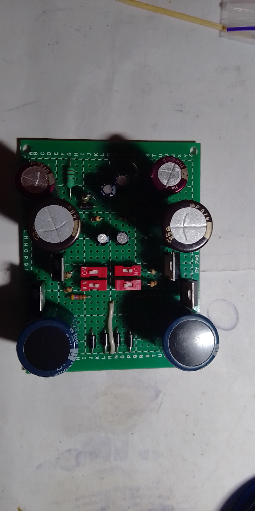

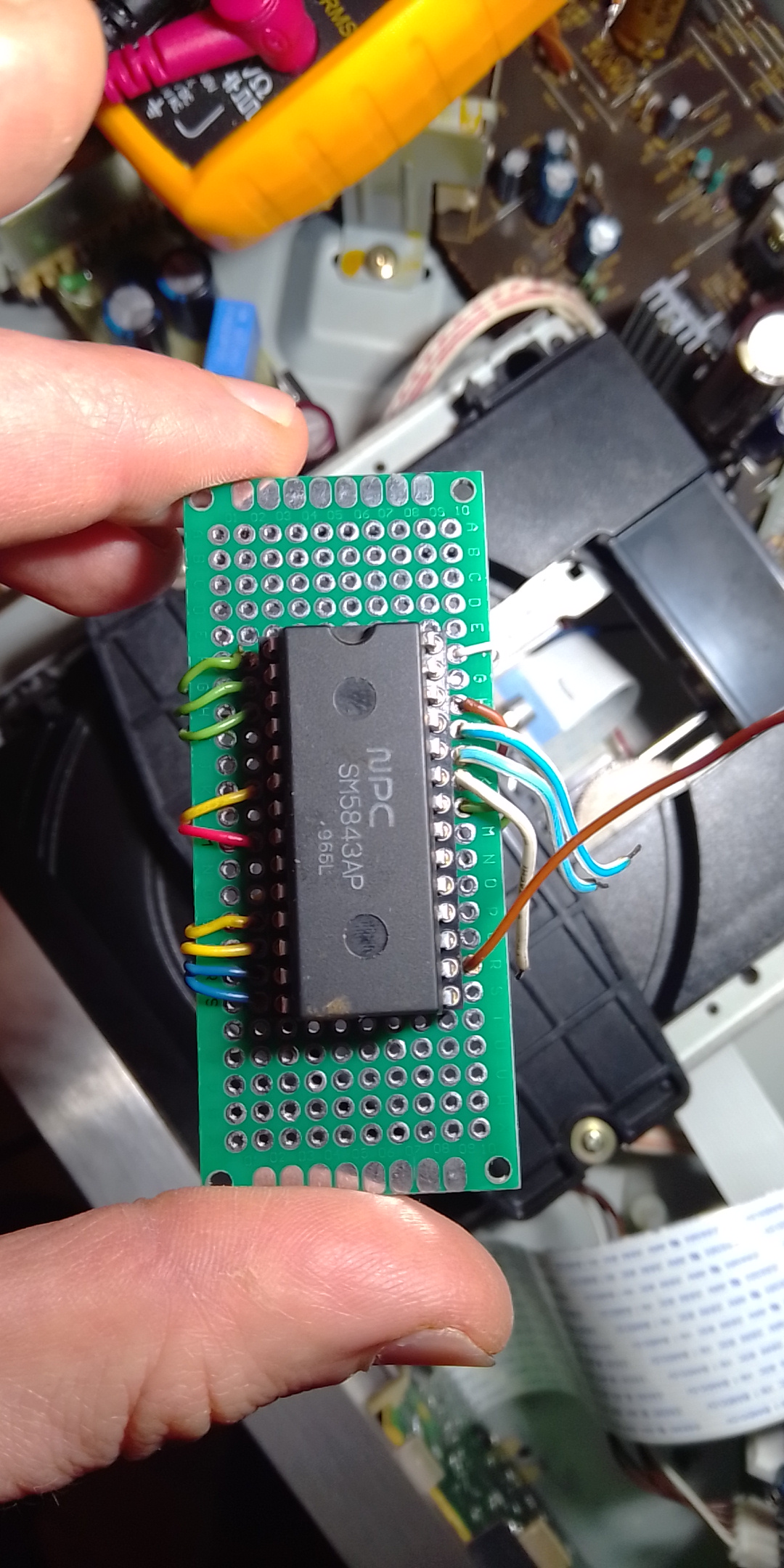

    Это не ЦАП а модернизированный CD, номиналы как LYNX 74, цифровой фильтр на фото, 3 уровневое питание, серво отдельно, аналоговое питание ЦАПа и аналог на отдельном трансе.Нажмите на изображение для увеличения.

    ---------- Сообщение добавлено 15:07 ---------- Предыдущее сообщение было 14:45 ----------
    С телефона сложно Вложение 435398
    ---------- Сообщение добавлено 15:08 ---------- Предыдущее сообщение было 15:07 ----------
    Вложение 435399
    ---------- Сообщение добавлено 15:10 ---------- Предыдущее сообщение было 15:08 ----------
    Ещё Вложение 435398
    ---------- Сообщение добавлено 15:13 ---------- Предыдущее сообщение было 15:10 ----------
    Ещё Нажмите на изображение для увеличения.
    ---------- Сообщение добавлено 15:17 ---------- Предыдущее сообщение было 15:13 ----------
    Это ещё было в процессе, потом ещё в кондсаторах порядок навёл, все на ничиконы и эльну заменил.
    ---------- Сообщение добавлено 15:53 ---------- Предыдущее сообщение было 15:17 ----------
    Пока, сообщение отправлял, выслушавал разницу между фильтрами SM5843 и PMD100, тоже CD harman kardon HD760, тоже все номиналы как lynx 74, и скажу что зря списали SM5843, то есть Андронников писал что плохо звучит, ну да матрица 20 битная а у 5842/PMD100 24 битная, но разница не так заметна как между 5841 и 5843, даже я бы сказал что мне больше по душе 5843, не много шероховатое не кристально чистое как pmd 100, но сочнее, разница у меня в аппаратах что там где 43-й там клокинга нет и в аналоговых фильтрах стоит ad8620 против ada4627.
