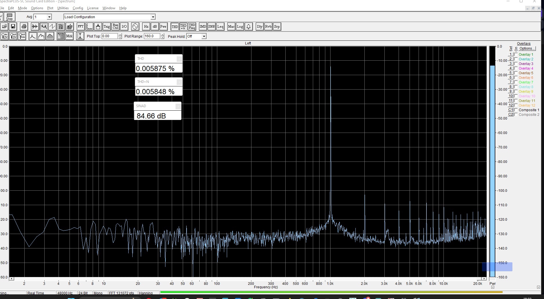

    Ну вот и добрались руки замерить MA12070P на E-MU 0404. Усилитель сконфигурирован в режиме PBTL, регулировка громкости была в цифре с использованием встроенного DSP. БП 24V, 60W. Фильтр на выходе усилителя такой: L=1.5uH, C = 220pF, R-C снаббер 75Ohm/6.8nF
    На максимальной громкости до ухода в клиппинг

    оу, наконец то годный контент!
    спасибо за картинки, давно хотел увидеть не даташитные картинки.
    по картинками ТПАшка на порядок лучше
    Какая именно tpa? 3116?
  11. #250
    15.08.2015
    Самара
    2,585
    По умолчанию Re: MA12070, MA12070P
    3251, 3255
    https://forum.vegalab.ru/showthread....=1#post2990057
    я в принципе так и думал. формально у 12070 всё отлично с цифрами и свои 0.004% THD+N она выдаёт, а вот THD нет
    Это вы, наверно, с аналоговой версией путаете. У нее по даташиту да, thd+n 0.004%, а у цифровой 0.007%
    Мои замеры были на цифровой версии.
