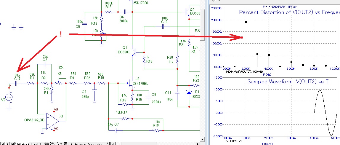

    По умолчанию Re: усилитель FURY практическая реализация
    Это точно, и тут дело не только в канонах - чем больше Rвх, тем больше всевозможных наводок от окружающих нас источников, и если когда-то наводкой была только частота 50 Гц от электросети, что грозило только лишь увеличением фона устройства, то сегодня чревато неприятными последствиями - возникновением генерации на ВЧ с последующим выходом из строя ВК, особенно если УМЗЧ имеет полосу усиления в несколько мегагерц и скорректирован на грани устойчивости ...
    ИМХО не в этом дело, одиночный РГ номиналом ни 22кОма ни 50 кОма в варианте в неинверте по факту не подходит, т.к. для минимизцации искажений необходимо чтобы резистор в ООС был того же сопротивления, что и в регуляторе громкости, т.е. регулятор громкости для стерео должен быть счетверенный. В варианте инверта это компромисс... поэтому для реализации я выбрал инвертирующий вариант, причем только регулировку гейна,
Название:	Преамп Фурия.jpg
    если сделать простенький расчет:
    нагрузка на выход ОУ для положения движка R5 на мин (-19дБ) составляет:
    Rн ОУ= (R9+R10)*R4/(R4+R9+R10)=1.66*2.4/4.06=~1k (R9 состоит из двух резисторов 560 на выходе ОУ и 560 на входе усилителя)
    R3 мин = Rн*10 =~11K
    с такими номиналами в цепи ОС для диапазона регулировки гейна -19дБ+3дБ, необходимо, чтобы R1=~ 62к
    Для уменьшения данных значений - необходимо увеличитть нагрузочную способность ОУ.
    P.S. касаемо ПРО - там входное сопротивление 50кОм, но регуляторы громкости делают не более 1 кОма, схема при этом знатно разростается до 6 ОУ на один канал для несимметричной реализации.
    Последний раз редактировалось Hennady; 06.04.2021 в 09:37.

    Геннадий, все даже ещё немного хуже ), так как R3 и R4 включены параллельно. Но, во-первых, есть достаточно оу ,работающих без проблем на 600 ом (LM49860 рекомендую) , и во-вторых, можно применить обычный стандартный неинверт-оу. Да и всякие там буферы...)
  5. #244
    14.12.2007
    из преисподнии
    5,728

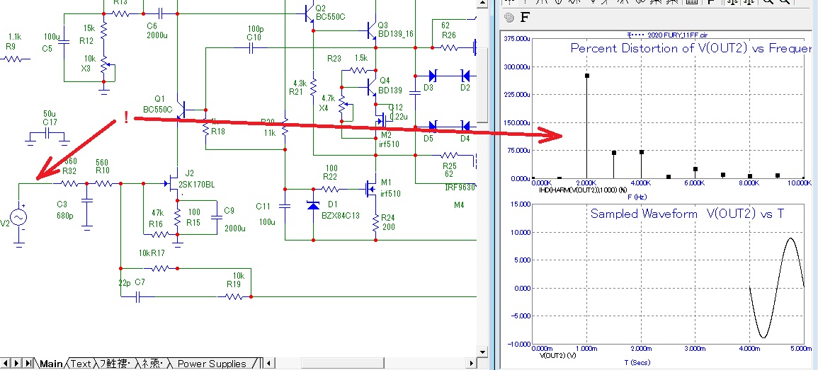

    не хуже, т.к. я указал что он в 10 раз больше суммарного значения Rн, и его влияние максимально когда движок R5 на уровне -19дБ
    Что для сигнала на входе в пике на уровне 2,9 вольт(RMS) составляет 290mV, а для номинального всего 75mV - поэтому R3 сколько нибудь значимого влияния не оказывает.
    да, есть такие и наверно LM4562 или 65 тоже на низкоомную нагрузку в 600 ом....
    https://circuits-diy.com/lm4562-high...amp-datasheet/
    в стандарте неинверт дает в 100 раз большие искажения., хоть они и менее 1 тысячной....
    нормальный неивертирующий регулятор громкости можно сделать на ОУ с возможностью нагрузки менее 100 ом , схема есть - вчера накидал, если интересно могу выложить.

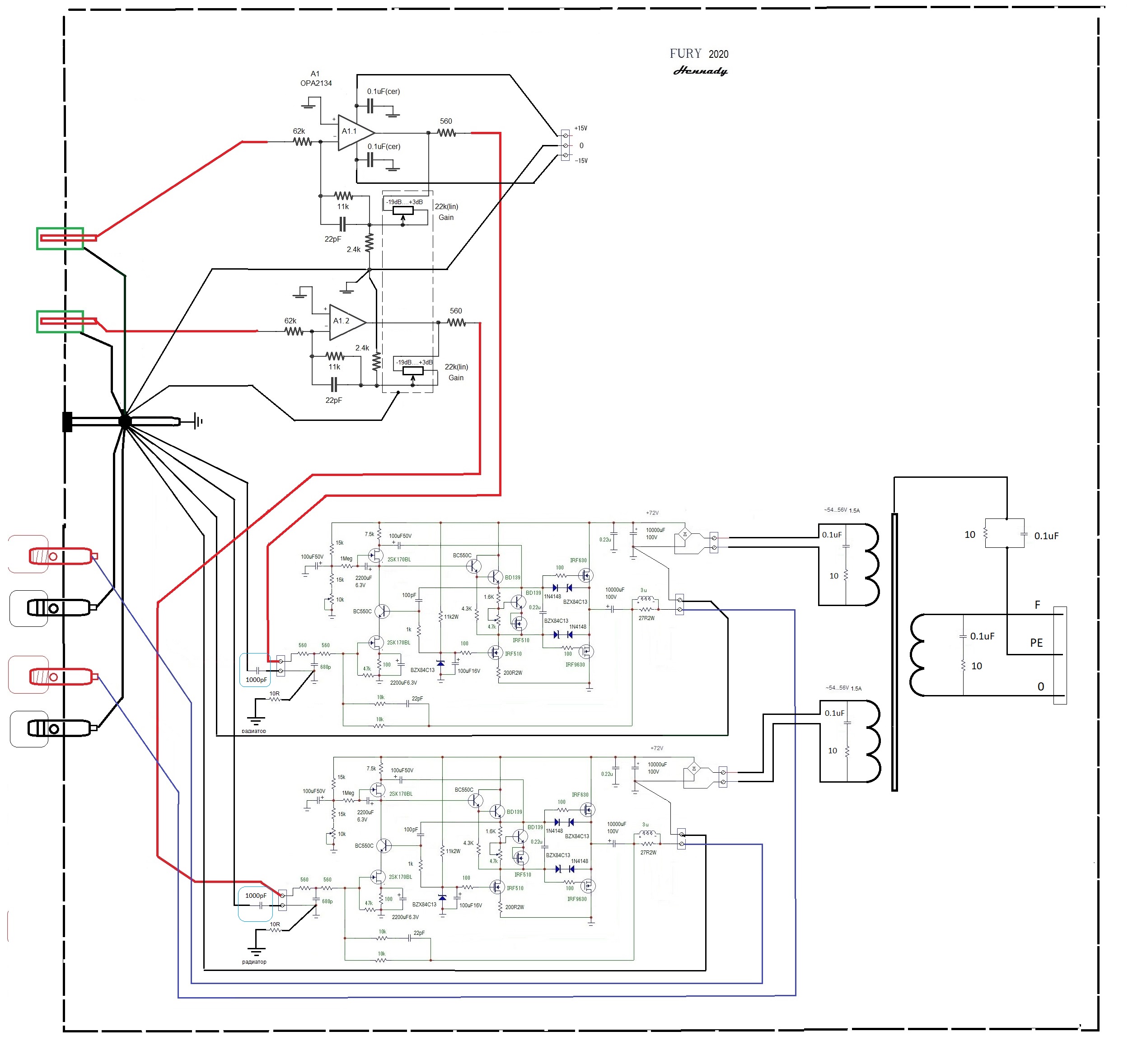

    несколько дней назад, примерно в полночь по сети "прилетела" помеха - такой легкий слегка слышимый треск с подгуживанием, чтобы лучше расслышать выкрутил ручку гейна на максимум и вынул штекер со входа так чтобы провод остался подключенный к о входу усилителя, ранее этой помехи не было, и как то что громче, что тише никак не влияло на эту помеху даже выключил все оборудование вокруг - не помогло, ну ок - подсоединил сердечник (он броневой) через параллельную RC цепь к разъему PE , подгуживание прекратилось, с утра заменил резисторы 2,2 ома на конденсаторы 1000pF и как все стало совсем чисто и ничего не прослушивается - т.е. больше эту помеху не слышу , схема внизу.
Название:	Fury 2020 схема распайки проводов .jpg
    подсоединил сердечник (он броневой) через параллельную RC -цепь к разъему PE , подгуживание прекратилось
    С нулем и заземлением нужно быть очень аккуратным.
    По нашим советским нормам в правилах по безопасности подключения электроустановок
    часто на уровне подстанции соединяются вместе земля и ноль, затем в доме в щитке опять такое соединение.
    Чем хорошо - меньше расход меди по стране, это сотни тысяч тонн по кругу.
    Чем плохо - при пробое фазы на ноль - поражение электрическим током, как правило смерть.
    В современных домах ноль и заземление разведены и в розетках по идее должна быть земля на РЕ,
    НО, опять же все зависит от подстанции, если это старая подстанция, тогда ноль и земля соединены вместе
    на самой подстанции и опять возникает опасность поражения электрическим током.
    Можно быть спокойным когда имеешь контролируемое собственное заземление,
    в противном случае нельзя советовать использовать РЕ до уровня прикосновения телом, дабы избежать поражение током.
    Но на практике все навпаки.
    Использовать зарубежную электронику с напряжением питания выше 50 В без СЕ нельзя
    это норма обеспечения безопасности по низковольтной Директиве,
    а там к заземлению, к поверхностным токам стока предьявляются очень жесткие требования.
    Вывод,
    найдите другой способ убрать помеху
    ради вашего здоровья.
    Последний раз редактировалось wert; 06.04.2021 в 16:44.

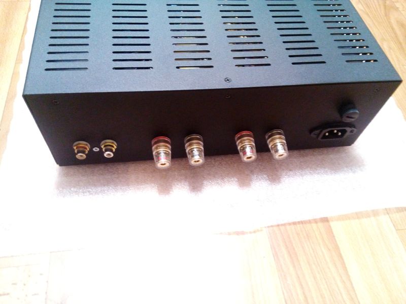

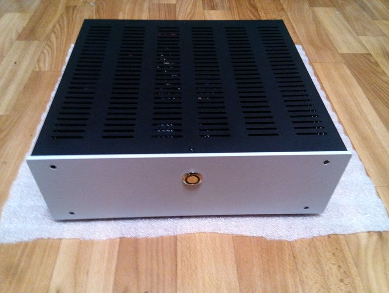

    приехала перфорированная крышка:

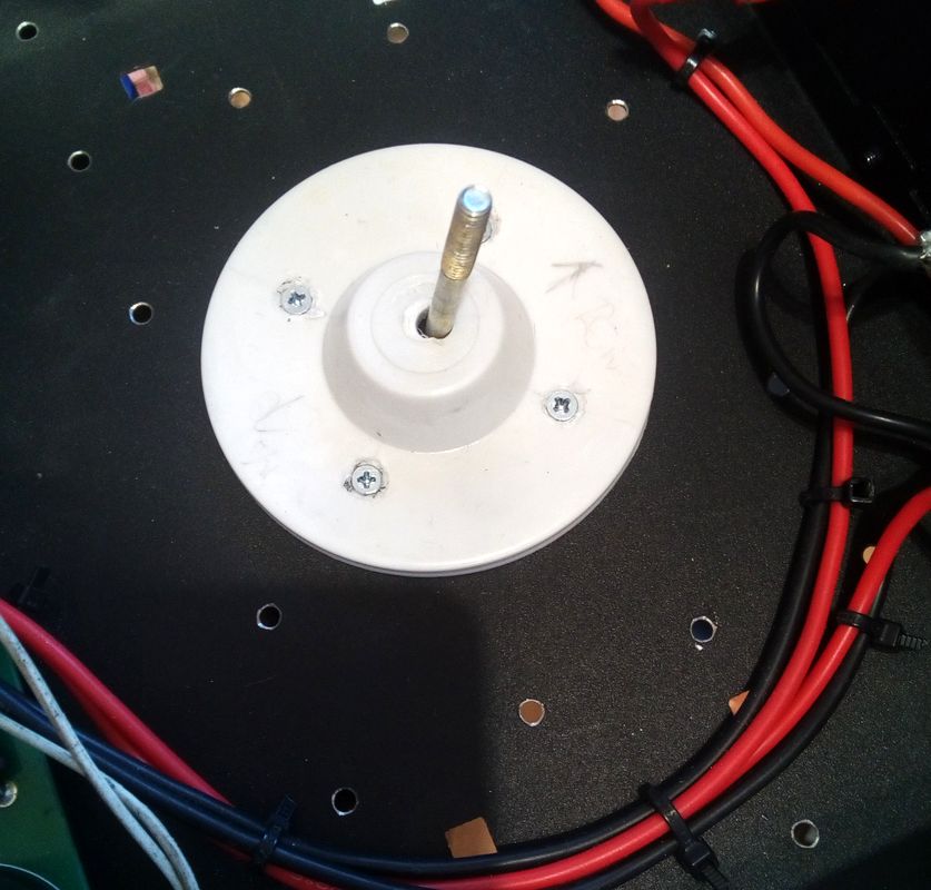

    1) монтируем силовой трансформатор:
    желтые провода 2х15 для предварительного инвертора.
    одеваем крышку, вид спереди :
    вид сбоку:
    перфорировать пришлось серьезно для лучшей вентиляции
    вид сзади, виден предохранитель над сетевым разъемом :

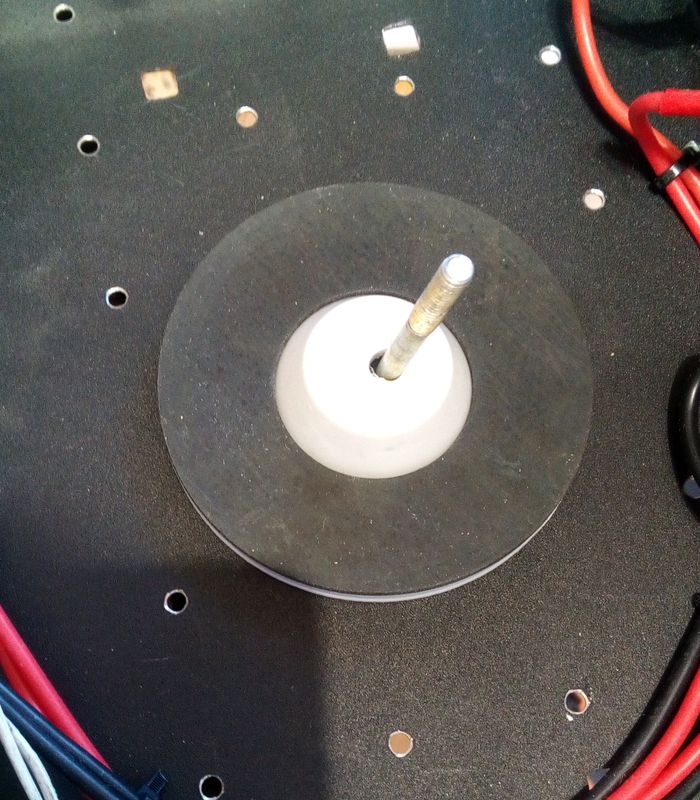

    Красота!
    А я не заморачиваюсь гайками, болтами и металлическими шайбами. У меня нормально работают резиновые прокладки с нейлоновыми стяжками.
  12. #251
    14.12.2007
    из преисподнии
    5,728
    Цитата Сообщение от Carter Посмотреть сообщение
    Красота!
    спасибо.
    в макетах я тоже стяжками делаю, но в готовой конструкции стяжки снизу ИМХО как то не технологично выглядят .
    на фото конструкция следующая, нижняя пластиковая шайба толщиной 5мм ,в которой можно использовать винты впотай, в дне корпуса делается 5 отверстий: 4 шт для винтов крепления шайбы и 1 отверстие по центру диам 8мм, чтобы винт не выпадал и для доступа отвертки снизу , пластиковую шайбу накрываю резиновой шайбой толщ 2мм, далее тор далее еще одна резиновая шайба и крышка, и все стягивается..

    Конденсатор на выходе источника не компенсируется вот таким включением оу, или я чего-то не понимаю? И слишком большое сопротивление на инв входе (62 ком) - это нехорошо, хотя бы по шумам.
    Остался не раскрытым вопрос разницы по искажениям между инв/неинв включением оу. По моему, существенной разницы нет. В качестве примера см. дш на ора1642.
    По 2132 информации не нашёл.
    лучше раз увидеть, на частоте 1кГц:
Название:	Входд Фурия нет конденсатора на входе.jpg
Название:	Входд Фурия с конденсатором.jpg
Название:	Входд Фурия с ПУ и конденсатором  на входе.jpg
    ---------- Сообщение добавлено 20:01 ---------- Предыдущее сообщение было 19:50 ----------
    какие шумы? это не микрофонный вход где это важно, входное сопротивление менее 50кОма делали из-за емкости длинных соединительных межблочных кабелей, При длине межблочника до 1,5 метров подобный учет входного сопротивления ИМХО не адекватен.
    ---------- Сообщение добавлено 20:07 ---------- Предыдущее сообщение было 20:01 ----------
    тоже самое , причем при использованиирегулятора громкости с ОУ неинверт меняется входное сопротивление для линии передачи сигнала - это приличный повод поискать "свой звук"...
    2132 это половинка от сдвоенной OPA2134(Burr-Brown)
    https://www.alldatasheet.com/datashe...N/OPA2134.html
    ---------- Сообщение добавлено 20:09 ---------- Предыдущее сообщение было 20:07 ----------
    Увеличение нагрузкой способности любого оу достигается самым банальным образом- добавлением повторителя на выход
    да уж, куда банальнее ))).
    почему не рассматриваются более прагматичные варианты разгрузки по току и параллельного включения?

    Геннадий, это довольно странно, что конденсатор на входе УМ приводит к таким последствиям, ведь для симулятора это всего лишь небольшое сопротивление в 3,2 ома (на 1 кгц). Ну ещё плюс нарушение режима по постоянке, разве что...
    Но я имел ввиду другое: способ включения оу не компенсирует конденсатор в источнике в данном случае. Как и не влияет существенно на искажения этого оу.
    А что такое входное сопротивление для линии передачи сигнала, в смысле где оно там меняется?
    2134 это ширпотребовская версия от 2132.
    Для чистоты эксперимента попробуй кратно-пропорционально увеличению Rвх, уменьшить номинал этого разделительного электролита в последней схеме ...
  21. #260
    14.12.2007
    из преисподнии
    5,728
    Кстати, если уж сравнивать, то при таком способе регулирования громкости (за счёт изменения глубины оос), искажения оу заметно растут с увеличением громкости.
    не согласен, вот максимальный размах с конденсатором на входе:
Название:	максимальный размах по амплитуде.jpg
    шире становится только спектр, но не амплитуда...
    ---------- Сообщение добавлено 23:08 ---------- Предыдущее сообщение было 23:04 ----------
    не совсем понимаю зачем, я считал от обратного, получилось 62кОм входного, не потому что я хотел увеличить входное, а потому что оно получилось такое, т.к. я брал за основу нагрузку в 1кОм, если брать за базу нагрузку в 600 ом, то получится примерно 47...50кОм входное...
    вот пропорционально увеличил входное и уменьшил емкость для максимального размаха, и?
Название:	Пропрционально увеличил.jpg
    ---------- Сообщение добавлено 23:16 ---------- Предыдущее сообщение было 23:08 ----------
    я о компенсации конденсатора ничего вообще не говорил, ни понимаю откуда это вообще взялось...
    мы не только на оу смотрим, а на весь тракт усиления вместе с ОУ.
    подожди, т.е. у тебя с регулятором громкости в не инвертирующем включении входное сопротивление ОУ не меняется?
    и объясни наконец, как ты сделаешь на неинверте Кu менее 1 c постоянным входным сопротивлением?
    ---------- Сообщение добавлено 23:36 ---------- Предыдущее сообщение было 23:16 ----------
    т.е. 1642 это еще более "ширпотребовская" версия ОУ?
