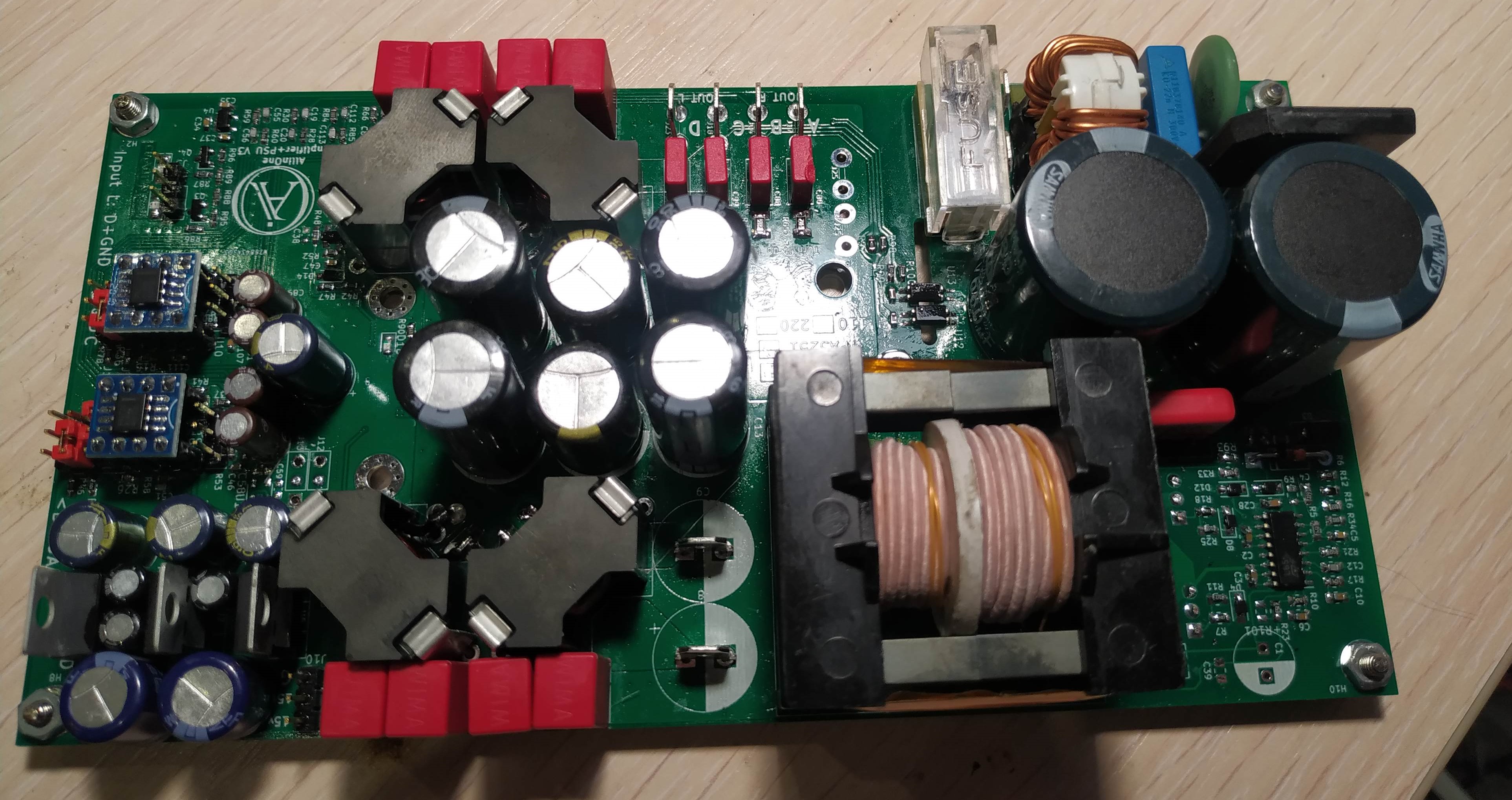

    По умолчанию Мой вариант усилителя с применением TPA3255 c ООС
    Попытка сделать свой вариант вызвана тем, что все что продается не соответствует запросам.
    Нет ООС, которая значительно улучшает звучание. Маленькие теплоотводы, микросхема сверху а хотелось бы отводить тепло на пластину снизу.
    Детали старался выбирать из наличия в Чип и дип и покупки в Москве, без пересылок.
    ОУ питаются однополярным напряжением, с двухполяркой заморачиваться не хочу, хотя возможен преобразователь на LM5017, готовые трансформаторы для которого есть у Лэпкос.

    Для любителей передергивать)))) ОУ.

    не было мысли попробовать сдвоенные дросселя ? имхо один RM10вполне потянет
    Я пробовал, но не завелось, дросселя были от Wurt, может что неправильно делал.
