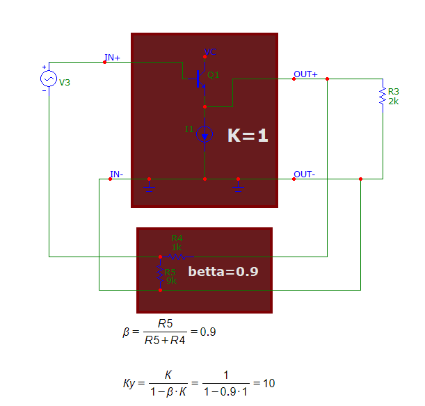

    Как показала практика, блок схемы, поясняющие точку зрения автора топика, могут быть не приняты по простой причине - "ты ничего не понимаешь!".
    Окей. Предположим, что я заблуждаюсь. Так бывает.

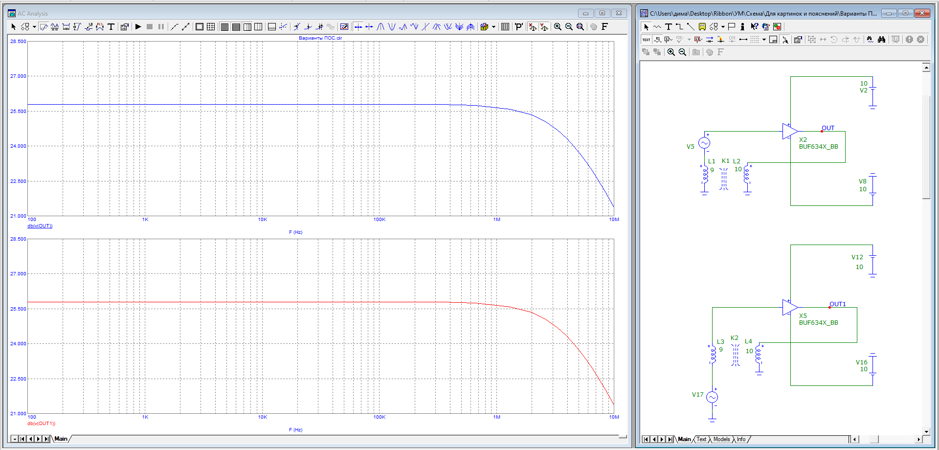

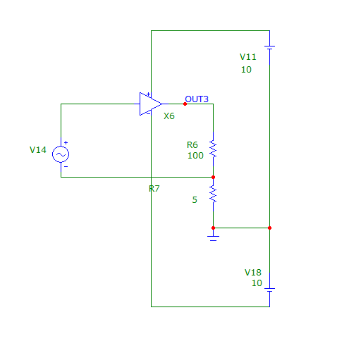

    Но никто не может запретить мне рисовать вот такие блок схемы
Название:	Блок схема с формулой К.png

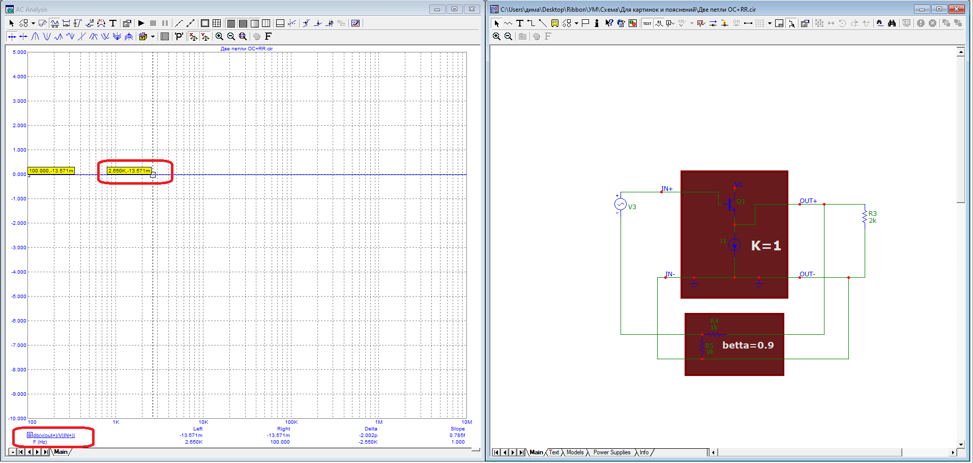

    На графике АС анализа К передачи повторителя. К=-0,013571 дБ = 0,998
    И я буду их рисовать. Потому что это не противозаконно.

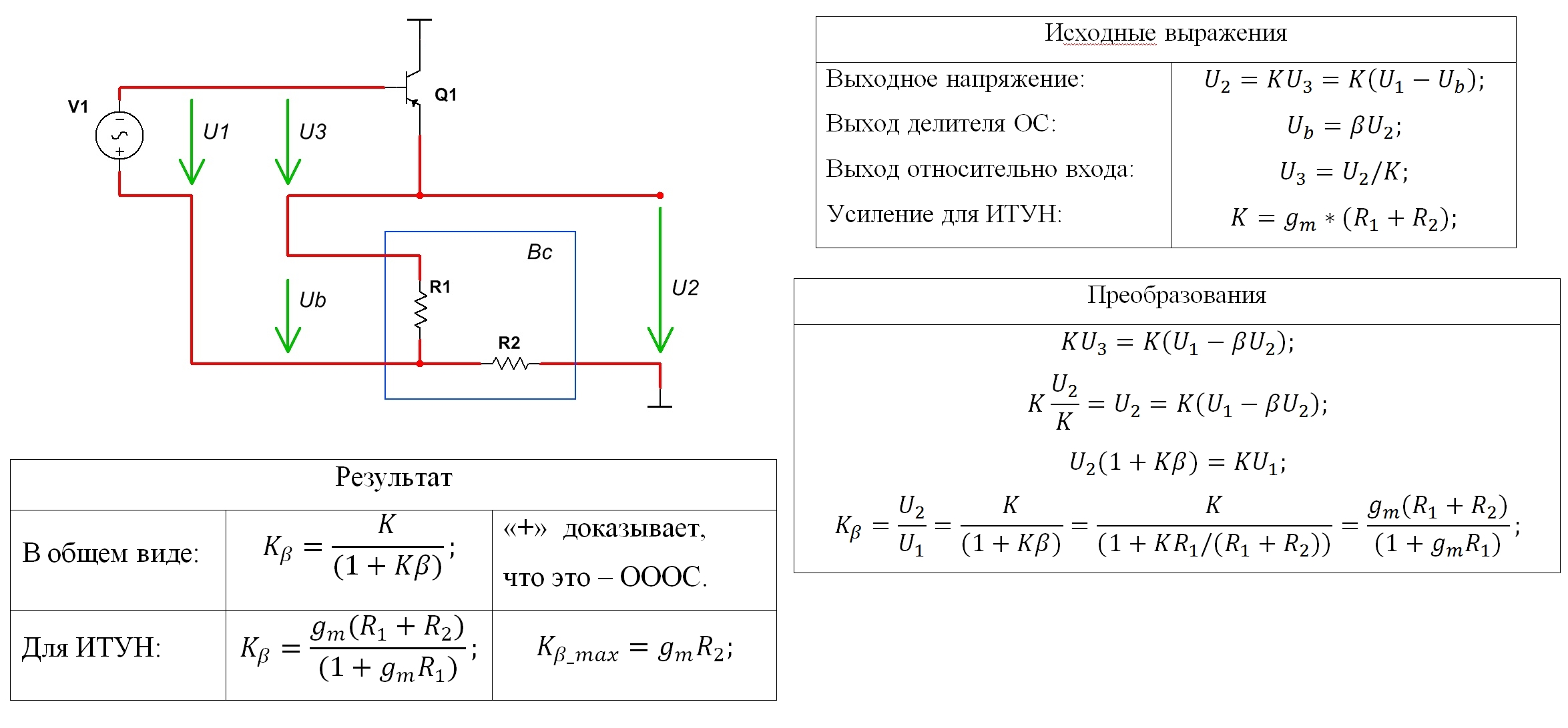

    Конечно не может. Только не забывайте, что схема содержит ошибку.
    Надпись "K=1" в верхнем элементе Вашей схемы и есть ошибка.
    https://forum.vegalab.ru/showthread....=1#post2988908
    Правильная схема и выражение:

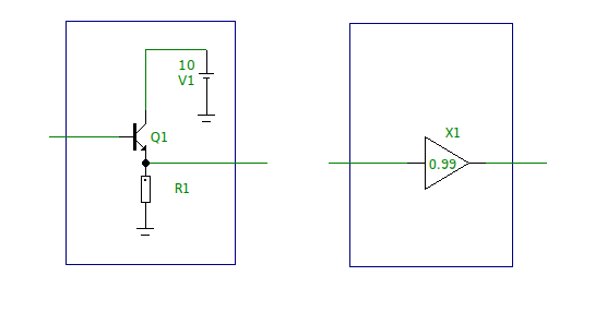

    Евгений, мне непонятно, почему ты упорно не желаешь признать, что
    эти две схемы эквивалентны?
    Добавил картинку АС анализа К передачи между выводами IN+ и OUT+ в предыдущий пост.
    К=0,998=-0,013571 дБ
    https://forum.vegalab.ru/showthread....=1#post2989555

    18.08.2012
    Нижний Новгород
    1,809
    По умолчанию Re: Концепция усиления "Наездник"
    Опять игнорируете мои ссылки.
    По отношению напряжений выхода и входа относительно "общего" там будет коэффициент передачи, близкий к "1".
    Но для сигнала обратной связи это - совсем не буфер, а усилитель с gm.
    Попробуйте подать на вход такого "повторителя" одновременно два источника сигнала: один относительно "общего", другой - как у Вас в схеме.
    И посмотрите, во что превратится Ваш "буфер с ПОС".
    ___________________________________________________________________________________
    Итак. Еще раз диспозиция.
    1. Есть исходная схема.
    2. Есть ее достаточно точное математическое описание.
    Пишите формулу на уровне транзистора, опровергающую, что в этой схеме есть что-то, кроме единственной петли ОООС.
    Все остальное - пустое. Транзистор не понимает ваших фантазий.

    ---------- Сообщение добавлено 14:00 ---------- Предыдущее сообщение было 13:48 ----------
    Вот и сообщение Евгения осталось без ответа...
    А ведь после каждой пропущенной картинки с ПОС умирает одна летняя бабочка. Махаон, например.

    Нет не стоит, поскольку он способен нарисовать формулу коэффициента передачи транзисторной части схемы практически в уме.
    Была бы ошибка, то я бы давно я ее признал. Мне не в западло. Честно.
