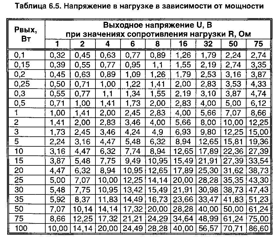

  4. #243
    14.12.2007
    из преисподнии
    5,728
    По умолчанию Re: Каменный однотактник Семынина.
    Нужен ли Вам упрощенный расчет?
    он есть:
    он есть:
    и что это даёт? в моем случае уже понятно это примерно 7 вольт, мне я так понимаю надо замерить на акустике напряжение при комфортном прослушивании музыки? и если я попадаю уровнем громкости в 7 вольт то можно собирать? Как мерить? на музыке пики или с генератора подавать? С генератора не сильно поймёшь мне кажется, наверно пики осцилографом.

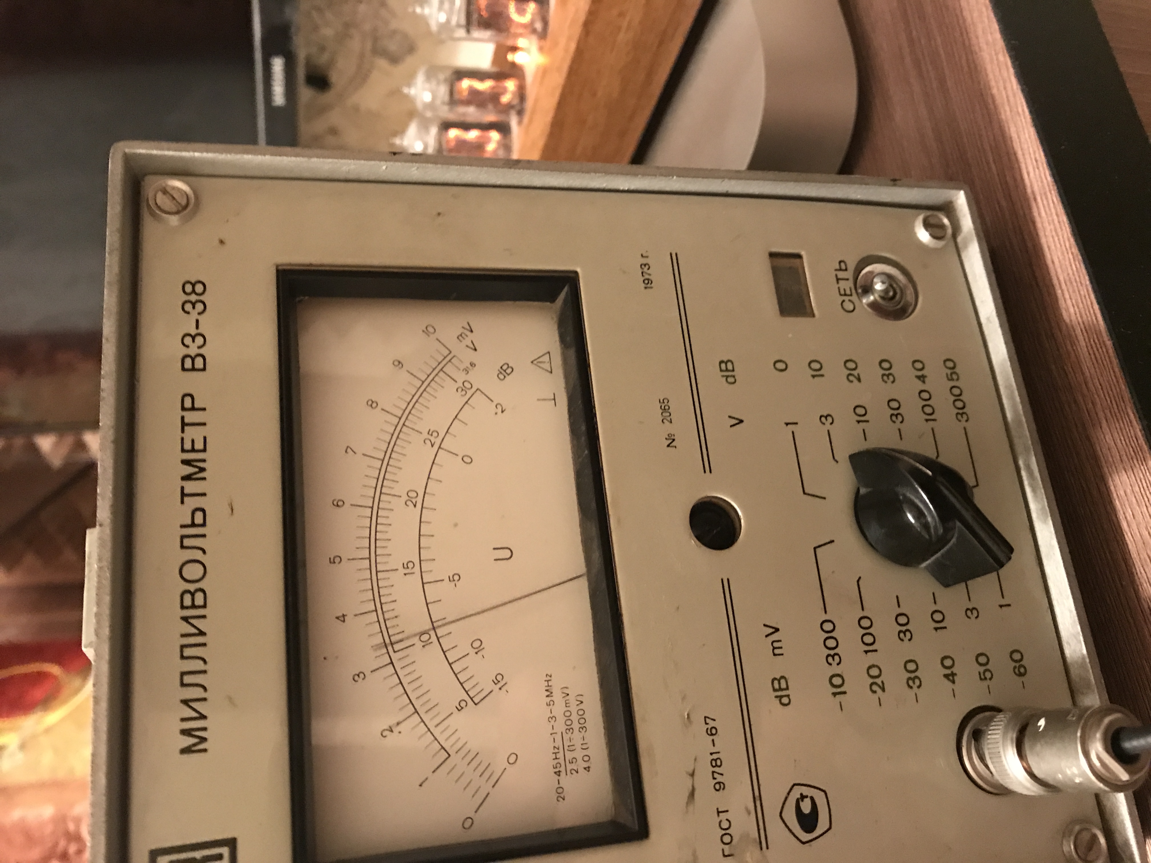

    площадь сейчас 10кв но скоро будет 25кв, громкость каким критерием измерить?
    ---------- Сообщение добавлено 20:23 ---------- Предыдущее сообщение было 20:20 ----------
    2,9А на 40В на каждый канал. Лучше 2 отдельных трансформатора, но можно и один с обязательно раздельными обмотками на каждый канал.
    будут значит 2шт
    Тут чем больше - тем лучше, (при равных по качеству конденсаторах). 22000мкФ на мой вслух - это минимум.
    что значит при равных по качеству? то-есть подбирать чтобы идентичные по отклонениям были в каждом канале? можете посоветовать из платана или чип дипа?
    ---------- Сообщение добавлено 20:26 ---------- Предыдущее сообщение было 20:23 ----------
    Да я же это "от балды" сказал, где понятно???
    конечно осциллограф многие вопросы снимет!
    А какой усилитель сейчас?
    сейчас пара https://www.audiomania.ru/power_ampl...s_8_power.html
    ---------- Сообщение добавлено 20:42 ---------- Предыдущее сообщение было 20:26 ----------
    Лень было с полки выкорчевывать осцилограф, замерил вольтметром В3-38
    Акустика 8 ом комфортное прослушивание для меня это порядка 1 вольта по вольтметру ну и максимум как слушаю это не более 3 вольт

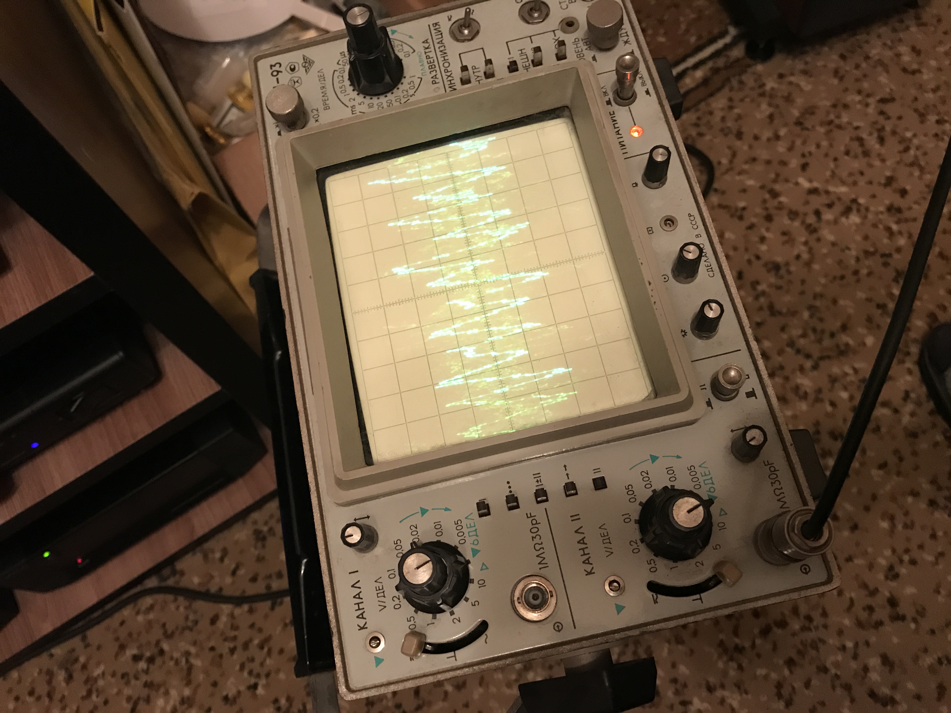

    Цитата Сообщение от i.fist Посмотреть сообщение
    сейчас пара https:
    А в чем тогда смысл, чем не устраивают?
    Через интернет никак. Любите громко? Так что собственного голоса не услышать? Или чтоб на кухне хорошо слышно и ни вода ни сковородка не мешают? Или без посторонних шумов любите качественный звук без перегрузки?
    И еще такой вопрос, наверное надо было с него начинать, какой опыт у Вас, собирали ранее усилители?
    ---------- Сообщение добавлено 20:46 ---------- Предыдущее сообщение было 20:43 ----------
    А я настаиваю!
    Пики посмотрите, максимальную амплитуду на которую вылетают импульсы от барабанов и бас-гитары, очень критично для однотакта с резистором.
    Подключил осцилограф, всё оказалось совсем не так как на вольтметре всё куда печальней для меня, в основном при прослушивании амплитуда 5-6 вольт но иногда слушаю до 15 вольт амплитуда. По картинке деление 2 вольта.

  16. #255
    03.04.2009
    РФ ЛНР
    2,403
    , просто снимаю шляпу!
    ---------- Сообщение добавлено 21:52 ---------- Предыдущее сообщение было 21:50 ----------
    15 В/5.7 Ом=2.63А, 3 ампера вполне пригодится. Считайте дальше!

    как и что считать? не всё догоняю,
    Есть такое слово "аутентичность", ладно, извините, стеб это. Коллективный разум утверждает, что наилучшее звучание имеет транзистор КТ908 (и +КТ602). А его еще нужно придумать как ставить на радиатор и посчитать его максимальную рассеиваемую мощность.
    На биполяре потеряется примерно 5 вольт от напряжения питания. Если Вы обеспечите после стабилизатора 35 вольт, то на усиление останется 30, то есть по 15 на полуволну. Это мы получили напряжение в средней точке +15В, но лучше +16...+17.
    Чтобы получить ток покоя 3 А нужен резистор R=16/3=5.3 Ом. На транзисторе останется 35-16=19В -- 19*3=57 Вт.
    На синусе получим теоретически мощность 15*15/6*2=18 Вт. Очень теоретически, меньше будет!
    транзистор повторителя я не знаю еще какой, какой надо такой и буду покупать, максимально эффективно чтобы было.
    Дело не только в "эффективности", надо обеспечить нагрев не выше некоторой температуры и 908-й скорее всего не пойдет, ну это другие подскажут. На входе стабилизатора должно быть минимум на 3 В больше 35-ти (смотря по какой схеме делать...)
    Вам нужно так же определить коэффициент усиления УН. Если ЦАП выдает 2В амплитудных, то 15/2=7.5 (не догма, примерно).
    Можно подать с компа, с программного генератора синус и глянуть осциллом амплитуду. Даже не можно, а нужно!

    Тут придется на MAC искать прогу так как цап подключен к маку и комп туда тащить или цап к компу сложно но реально но это на крайний случай.
