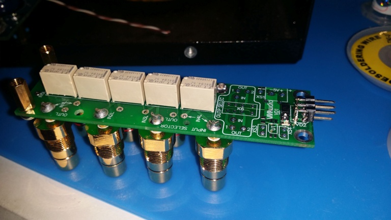

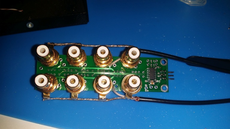

    Полностью собран КИТ РГ Никитина. На фото селектор входов...

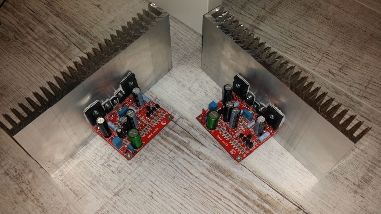

    Платы усилителя были установлены на радиаторы (плата перпендикулярно радиатору):
    В таком виде установить в корпус мне не удалось - слишком мало места:
    прислушался к словам Николая и закрепил платы усилителя параллельно радиатору:

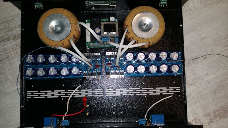

    После этого приступил к установке радиатора с платами в корпус....
    Решил крепить как на фото:
    Но, хватило меня только на одну плату..... Слишком тесно. Конечно, мне удалось все это дело туда поставить, но глядя на кучу проводов, которые упирались в заднюю стенку, я принял решение сдвинуть трансформаторы, платы блоков питания на 2 см ближе к лицевой панели и тем самым освободить место для монтажа.
    Что и было сделано:
    Произвел первое включение усилителя. Работает) Для теста в качестве источника был смартфон... При подключении усилителя на прямую к колонкам - все нормально. Как только запускаю через плату защиты, а вход через РГ - звук очень тихий. Сейчас разбираюсь с этой проблемой...

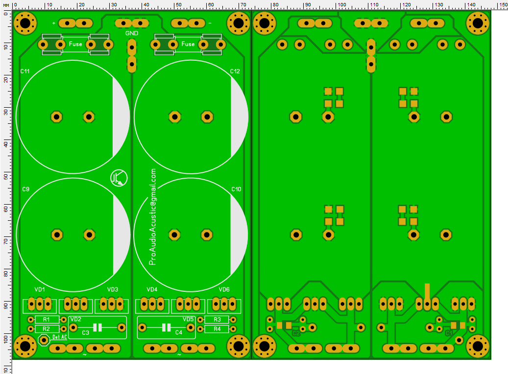

    Коля, у тебя прокт печаток для бп имеется удобный?
    Только такой
  21. #260
    Аватар для nikolayms
    14.06.2006
    2,874
    По умолчанию Re: Hybrid ReV2.0
    Хорош. Думаю над тем, чтобы поставить выводные диоды на 5 Ампер. Просто быстро-быстрые. Что скажете?
