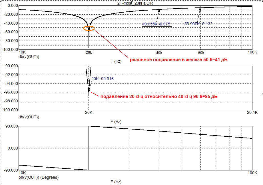

    А что касается 2Т-фильтра, то получить подавление основного тона на 100дБ не составляет проблем. Осциллограммы искажений УМЗЧ в тысячные доли процента, которые я выкладывал недавно, подтверждают это. Вопрос только в остроте регулировки частоты и балансировки фильтра.
    посмотрим параметры 2Т-моста на идеальных компонентах.
    а теперь если взять реальные прецизионные конденсаторы с реальными добротностью и температурным дрейфом, то получим реальные 40 дБ максимум
    Вот пример, как Мультисим 12 вычисляет предложенный для анализа фильтр в случае подачи на него очень большого сигнала (это уже установившийся режим). Периодические ошибки округления. В симуляции главное - все проверять. Из-за этого бывает проще собрать "в железе".
    вот поэтому я и отказался от мультисима, в микрокапе с любым входным напряжением подобных проблем нет

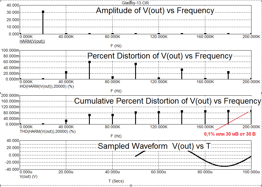

Название:	Gladkiy-13_продукты искажений.png
    в тесте использован одинаковый множитель 2,8 для обоих фильтров
    ФВЧ в полосе пропускания имеет меньшую неравномерность чем 2Т-мост, поэтому все компоненты примерно одинаковы
    2Т-мост коммутационные составляющие пропускает с меньшими потерями, поэтому они и получились почти в 3 раза больше по амплитуде.
    если посмотреть результат FFT-анализа, то уровень высших гармоник "ясный пень" совпадает с показаниями фильтра ВЧ, в то время как 2Т-мост результат явно сглаживает, приукрашивает.

    Это как посмотреть.... Импульсный отклик вашего фильтра (8-го порядка) такую отсебятину вносит из-за своего дурацкого ГВЗ, что жуть
    так то ж линейные искажения фильтр Баттервора 17-го порядка вносит примерно то же самое, но у него затухание 20 кГц всего 100 дБ, он сложнее в 1,5 раза, правда выход на режим почти в 5 раз быстрее
    А теперь сделайте то же самое, только в более узком диапазоне частот, для начала от 19 кГц до 21 кГц, а затем от 19,9 кГц до 20,1 кГц, и сравните полученный результат со своим .....
    невнимательно смотрите графики https://forum.vegalab.ru/showthread....=1#post2326889
    на среднем графике и есть от 19,9 до 20,1 кГц (иголка растянута)

    Что касается результатов измерений наверняка вы не учитывали что 2-я гармоника подавлена в 2,8 раза, а третья в 1,8 раза. В результате параметры получались в 2...3 раза лучше реальных.
Название:	2T-most_2-я гармоника_множитель.png

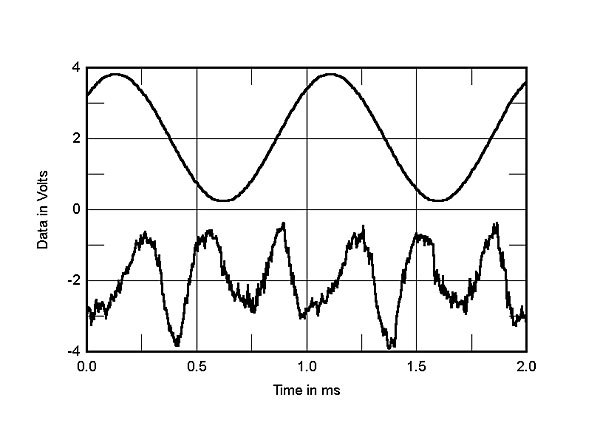

    stereophile.com практикует показывать подобное, правда не в масштабе.

    на какую частоту у вас режекторный фильтр?, наверняка на 1 кГц (и то все летает), там то и ловить нечего, на такой частоте с коммутационными искажениями и ООС более менее справляется. А вы сделайте на 20 кГц и посмотрите что получится.
    Я не раз давал ссылку на материалы по моему усю. Вот еще раз. А чтобы вы не утруждались, привожу осциллограмму искажений на частоте 20кГц.
Название:	6. Искажения 4Ом, 20к&#1.jpg
    Ширина линии на экране объясняется наводками от работы передатчика 27МГц с узкополосной ЧМ с антенной на крыше дома напротив. Когда передатчик не работает, показания вольтметра соответствуют Кг=0,003%. Поправку на завал НЧ гармоник 2Т-фильтром я не делал, так же как и на остаточные гармоники от ЗГ и шум усилителя. Заметные на осциллограмме гладкие искажения вносит не УМЗЧ, а темброблок, на входе которого работают два самопальных малошумных операционника в неинвертирующем включении.
    На осциллограмме можно видеть вход в режим А и выход из него. Видно, что хорошо заметный пик от КИ появляется при выходе из класса А. Этот пик похож на один период частоты примерно 1,5МГц.
    Коэффициент передачи (по модулю) для 2-й гармоники 0,35, 3-й – 0,55, 4-й – 0,68. Т.е. измерение за 2Т-фильтром показывает лучшие результаты, чем на самом деле.
    Это существенно для УМЗЧ, в спектре искажений которых преобладают низкочастотные компоненты, например, работающих в классе А без ОООС. В этом случае полученный результат надо умножать на 2-2,5.
    Для УМЗЧ в классе АВ с ВК на биполярах с (глубокой) ОООС доля низкочастотных компонентов в общих искажениях значительно меньше, в этом случае результат измерения близок к истинному.
    Надеюсь, что закрыл все непонятки по искажениям моего уся.
