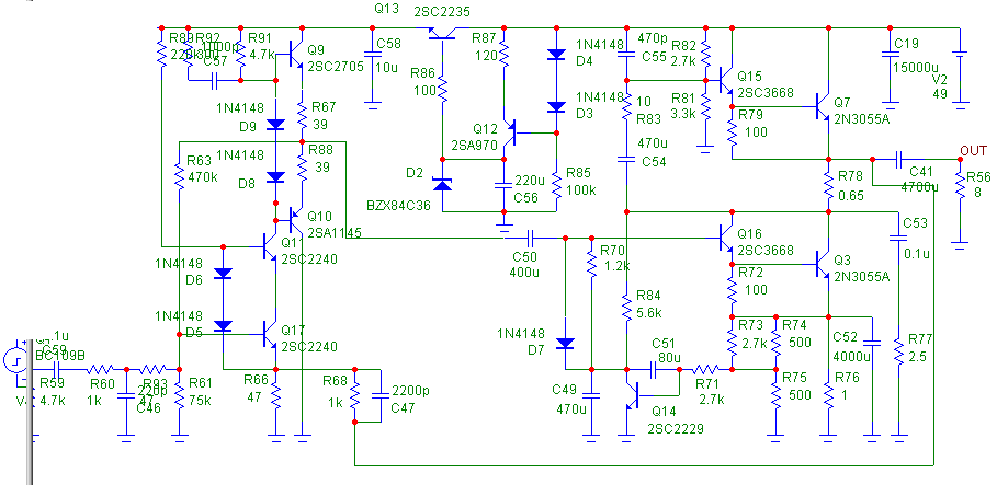

    Этот?
    Сомневаюсь.
    нет. это самая первая версия, которая как то еще связана с Ричардом Аланом.
    версия 1968 года имеет особую фишку - транзистор Q5 в выходном каскаде который обеспечивает стабильность тока покоя. Еще эта схема за счет цепи R70 R84 C49+сопротивление К-Э Q5 повышает КПД однотактника.
Название:	sugden a21-1968.PNG
    Современная версия Sugden A21SE - в целом сохранила концепцию выходного каскада без изменений.
Название:	sugden a21A-new.PNG
    Насколько он хорош по звуку в сравнении с ВВ я не знаю.
    По результатам анализа в МС8 - показатели довольно хорошие как и полагается классу А - спектр очень чистый без хвоста гармоник.
    В железе дальше макетирования одного канала дело не пошло. забросил.

    Цитата Сообщение от Джон Сильвер Посмотреть сообщение
    сохранила только 4 пути проникания помех из питания в сигнальную цепь.
    наверное сделали ставку на то что ООС это исправит. глубина усиления внутри петли ООС с выхода на первый предусилительный каскад порядка 80дБ, плюс местная петля ООС в самом ВК.
    с пульсациями по питанию ООС справляется еще хорошо, а больше проблем дают ВЧ-составляющие по питанию. но тут тоже хитрость - Sugden исповедует концепцию двойного моно, а значит паразитное проникновение помехи по питанию с соседнего канала минимизировано.
    У этой схемы и другие недостатки есть, помимо питания.
