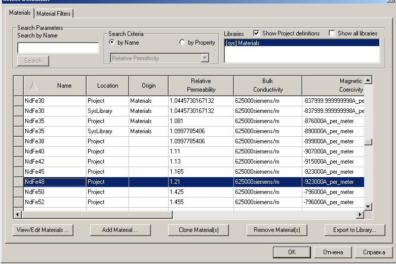

    Помогите разобраться:
    В программе моделирования магнитных полей у магнитов всего 2 параметра
    Коэрцитивная сила и Магнитная проницаемость.
    с Коэрцитивной силой вроде бы понятно, беру для ферритового магнита 240000 А/м, а для неодимового 876000 А/м.
    А вот с магнитной проницаемостью не совсем ясно!
    С магнитной проницаемость магнитов нужно быть еще более осторожным.
    Не вдаваясь в подробности скажу, что чем она меньше, тем лучше магнит. В N52 магнитную проницаемость можно взять из справочников. Я точно не помню, какая она. В районе 1,3-1,4, в отличие от 1,1-1,02 у N48 и т.д.
    Справочников не нашел, наверняка плохо искал.

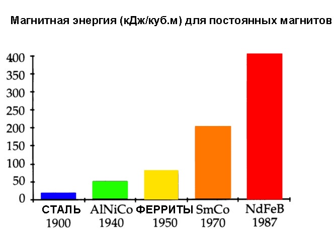

    Для неодимового магнита нашел относительную магнитную проницаемость 1,05.
    А для ферритовых нашел в разных источниках начальную магнитную проницаемость от 6 до 600 !!! и какую брать?
    Китайцы продают магнит марки C8, вот свойства:
    http://www.ferrite-magnet.org/Cerami...-C8-fm177.html
    При магнитной проницаемости 600 ферритовый магнит показывает лучшую магнитную индукцию в зазоре чем неодимовый!
    Но это же не правильно?
    Что посоветуете?
    Есть формула для магнитной индукции B=H*u*u0, где u - относительная магнитная проницаемость, u0 = абсолютная магнитная прониацаемость.
    В и H - есть в справочниках. u находим из формулы.
    Коэрцитивная сила - это и есть напряженность поля внутри постоянного магнита. Просто традиционно так хитро называется.
    Я при моделировании использую такие параметры. Получается все вполне адекватно реальности. Но u пришлось считать по вышеприведенной формуле, а то с данными из программы местами получалась ерунда - не совпадали результаты экспериментов с результатами моделирования для разных марок магнитов.
    Что касается "китайских магнитов", то под заказ нормальные конторы делают все очень хорошо. А вот на магниты с Али есть жалобы, что завышают марку сплава. Последнее время здесь заказываем магниты http://magnet-prof.ru
    Делают хорошо. Примерно такое же качество, как у продвинутых китайцев. Нареканий нет.
    Что касается использования кривой размагничивания для точности результатов, то для динамиков в этом смысла особого нет. Это важно, когда идет сильная модуляция магнитного поля внутри магнита - двигатели, генераторы. Не наш случай.
  15. #254
    17.07.2016
    29
    По умолчанию Re: Народным Хейлам-быть!
    Спасибо за информацию!
    теперь по неодимовым магнитам мои расчеты будут близки к реальности.

    Кстати, вот картинка с указанием года когда начали использовать и силы магнита:
  16. #255
    17.07.2016
    29
    кроме высокой цены есть еще причина по которой неодимовые магниты не слишком распространены в динамиках:
    магнитные системы с неодимом очень бояться перегрева. При этом они размагничиваются. По этой причине на магнитные цепи устанавливают теплоотводящие радиаторы.
