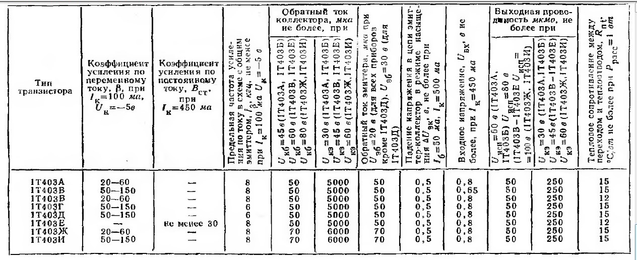

    Есть граничная частота, а есть предельная. Граничная - где h21=1. Т.е. выше нее усиления нет совсем.
    Так вот, у ГТ403 8 кГц - это именно граничная частота
    http://www.eandc.ru/catalog/detail.php?ID=5271
    Параметры ГТ403, 1Т403, являющиеся перепечаткой из ТУ, приведены в журнале «Радио» 4-65. А в сети можно увидеть много всякого вздора. Например, такую низкую частоту генерации (8 кГц), как указано для ГТ403 здесь: http://www.eandc.ru/catalog/detail.php?ID=5271 , не имели даже первые промышленные транзисторы П1 – П4. Транзисторы с такой максимальной частотой генерации не пригодны даже для УЗЧ.
    PS. Различают граничную частоту h21б и h21э

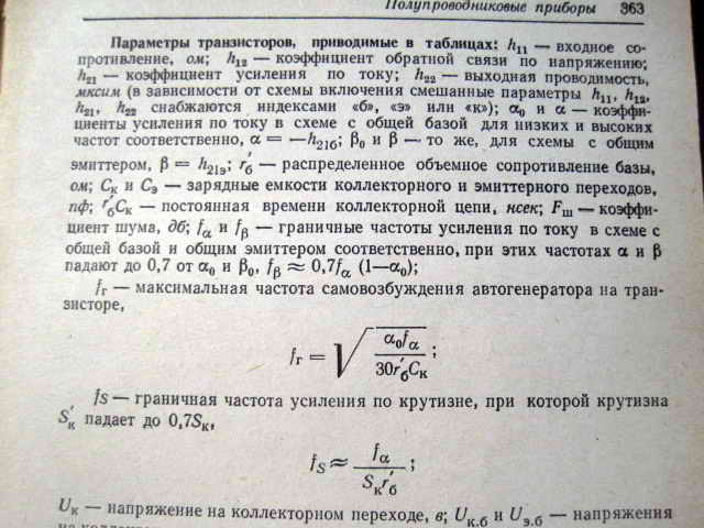

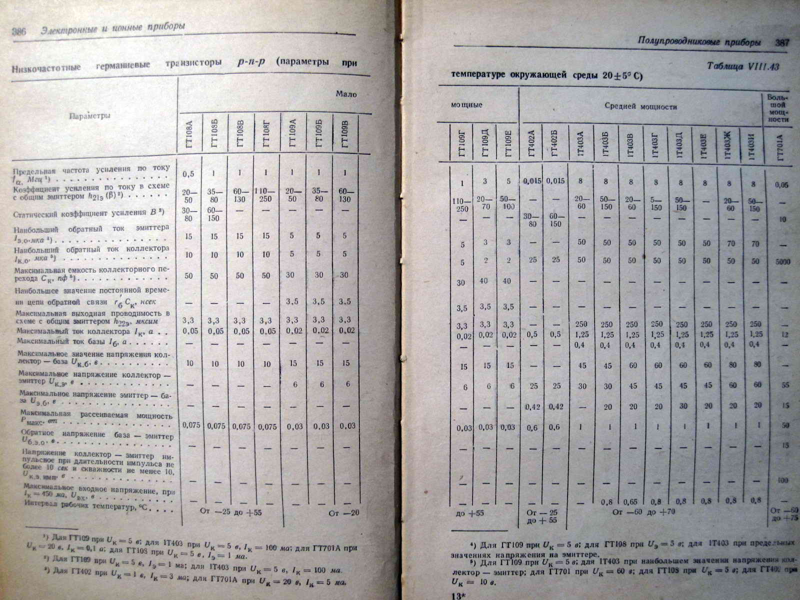

    По ГТ403. Я был немного невнимателен. Есть граничная частота, а есть предельная. Граничная - где h21=1. Т.е. выше нее усиления нет совсем.
    Ну, с этими "граничными"/"предельными" частотами была путаница, например в книжке 71г Нажмите на изображение для увеличения.
ID:	234204 Нажмите на изображение для увеличения.

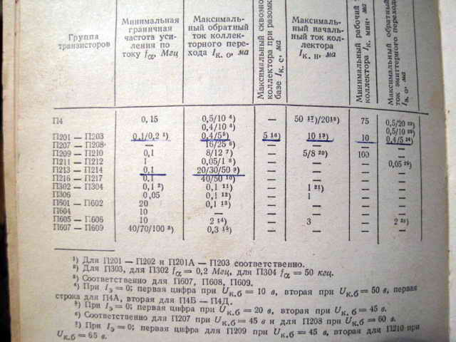

    т.е. тогда "граничная..." была по 0.707 от беты(ЗЫ даже у П4 выше - этож надо было так постараться что бы сделать маломощный транзистор в 20 раз медленнее). Ну и самое интересное из той же книжки
    Уже фигурирует "предельная..."(как бэ более современный параметр) но 8МГц (!!!!), хотя у 402/404 опять по 15кГц (в справочниках 81г приводили предельную но в сх. с ОБ =1МГц)- из всего получается, что везде были очепятки, которые мигрировали по справочникам....
    ---------- Сообщение добавлено 14.06 ---------- Предыдущее сообщение было 13.54 ----------
    Кстати, в таблице 9 из Радио 65г как раз предельная- т.е. опять 0.707 от 20-150 или fгр будет 113-848кГц
    Там написано: не менее, но никак ни мах. Стало быть и больше 8кгц давали.
    Да, мне даже приходилось измерять их. Fβ было больше, особенно у экземпляров с меньшим В

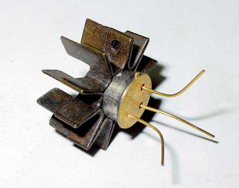

    Да, может быть. Вживую не видел таких. Но у меня есть другой эксклюзив из прошлого (вроде что-то чешское):
    Весьма технологично сделан.
    Точно, из тесловских усилителей и пультов серии ЕПП 70 годы. Есть немного-мin таких в наличке ( ну сколько порушить пришлось аппаратов столько и есть). Только в высоту мои в 2 раза больше.

    Валет, действительно, 8 кГц для ГТ403 предельная частота. Т.е. снижение Ку на 3 дБ.
