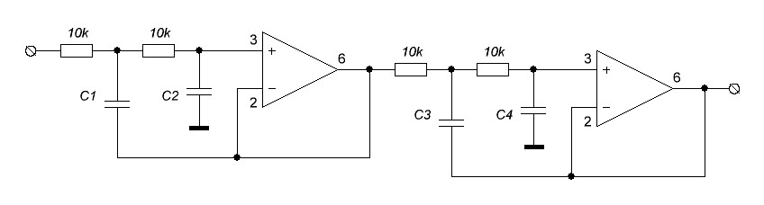

    Допустим делаю я вот такой фильтр, какие номиналы кондеров мне применить?
    В двух фильтрах одинаковые, как в простом Батерворде? Или первый фильтр должен срезать выше, а второй ниже? Как правильно, не научите?
    В инетах один из них везде регулируемый, скатать не с чего.

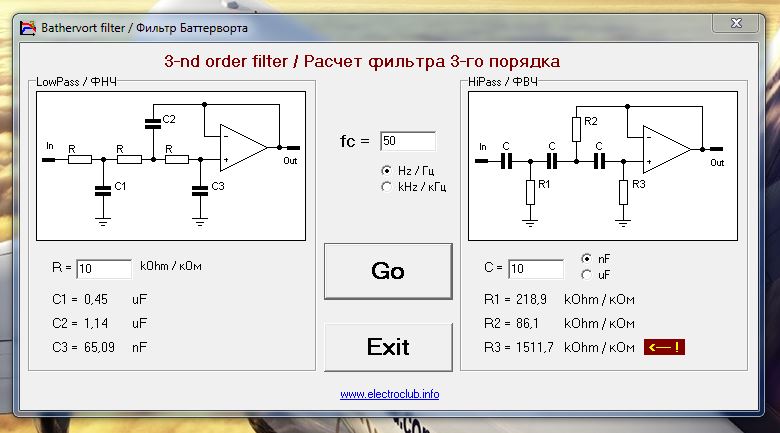

    А что насчет третьего скажете? Простой, все та же одна микра, и прога для рассчета имеется

  19. #258
    old chap
    07.10.2007
    11,588
    По умолчанию Re: Усилитель Ланзар на сабвуфер
    Цитата Сообщение от Иван555 Посмотреть сообщение
    Во!
    Вот тут и загвоздочка. Фиксированный он будет однозначно. Но!..
    Есть смысл увеличить номиналы резисторов и уменьшить номиналы емкостей.
    И ввести регулировку добротности фильтра.
    Сейчас опера включены как буфера, а нужно ввести регулировку (как в обычном неинвертирующем усилителе).
    Эмм... Это в смысле поднять усиление микросхем фильтра?
    Дык у меня в прошлый раз загенерил фильтр, когда я попытался его в усиливающий режим вогнать Или я просто слишком большой коэфф усиления замутил?
    Не, не буду поднимать. Меня бесят высокоомные цепи. Все гавно из окружающей среды цепляют.
    Там кондеры то, в пределах 1мкф, не больше точно. Смысл что то там поднимать опускать.
    Меня вот больше интересует как правильно сделать, на один срез настроить их, или на разный?
    И кстати, если в четвертаке, два одинаковых фильтра на 50Гц сварганить, на выходе так и будет 50Гц, но с более крутым спадом?
    Или не пятьдесят, а ниже частота среза получится?
    ---------- Сообщение добавлено 03:08 ---------- Предыдущее сообщение было 03:00 ----------
    Заметил что в большинстве схем сабовых фильтров преобладает схема когда сначала стоит второй порядок режущий на 150Гц,
    а следом за ним регулируемый фильтр второго порядка. Это и образует тот самый фильтр четвертого порядка?
    Тогда я могу так же сделать, первый фильтр на 150Гц, второй на 50...60Гц, и будет самое оно, не?
    Нет, это будет хрень.
