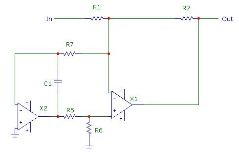

  10. #249
    16.01.2009
    2,921
    По умолчанию Re: Проект А без ОООС
    Цитата Сообщение от Mad optic Посмотреть сообщение
    Просто применение интеграторов в цепи ООС не предотвращает попадание остатков сигнала на вход
    На самом деле практически все применяют интегратор для стабилизации нуля не верно, беря сигнал с выхода усилителя и тем неизбежно вводя влияние интегратора на выходной сигнал. Я в разных темах уже приводил правильный вариант использования интегратора (см. рисунок, Х2 это интегратор), но воз и ныне там. Не нужны никакие микропроцессоры, просто надо сигнал брать после сумматора ООС, а не с выхода устройства (чтобы не влиять на ООС, советую для интегратора прецизионные ОУ на полевиках, напр., OPA827).
  11. #250
    23.04.2006
    702
    На самом деле практически все применяют интегратор для стабилизации нуля неверно, беря сигнал с выхода усилителя и тем неизбежно вводя влияние интегратора на выходной сигнал. Я в разных темах уже приводил правильный вариант использования интегратора (см. рисунок), но воз и ныне там. Не нужны никакие микропроцессоры.
    Совершенно верно, я аналогичный вариант "давящий" до 50 мВ на входе, предусматривал для данной схемы Проекта А без ОООС. Схему долго "крутил" и анализировал ее работу, но победил конденсатор. Теперь осталось вспомнить что остановило от применения. (попозже посмотрю результаты моделирования, они на другом компьютере).
    Последний раз редактировалось Mad optic; 19.12.2014 в 16:23.
  12. #251
    16.01.2009
    2,921
    только на одном ОУ
    Так и у меня только на одном ОУ (Х2), а Х1 это сам усилитель, для которого требуется схема поддержания нуля. Кстати, приведённая мною схема поддержания нуля известна очень давно и широко используется в измерительной технике.
  13. #252
    18.08.2012
    Нижний Новгород
    1,824
    На самом деле практически все применяют интегратор..
    Думаю, нет, скорее уверен, что никаких подключений к ОООС быть не должно, как бы не казалось, что это влиять не будет, и.т.д. Ни в часть делителя, ни в общую точку.
    Делитель - самый критичный элемент уся с ОООС. В нем кроме резисторов вообще ничего не должно быть. А в Вашем случае туда входит нелинейный входной ток X2, плюс "геометрическое" влияние монтажа.
  14. #253
    16.01.2009
    2,921
    Так Вы забыли про входной резистор интегратора (R7), его берут как минимум 1 МОм (чтобы уменьшить ёмкость интегрирования), так что влияния не будет, остаются только входные токи Х2, поэтому и рекомендую ОУ с полевиками (у OPA827 гарантируюся при комнатной температуре менее 50 пкА, такого влияния никак не заметно). В итоге интегратор внесёт в цепь ООС на пару порядков меньше, чем входной каскад Х1, поверьте, что я уже это испытал в железе.

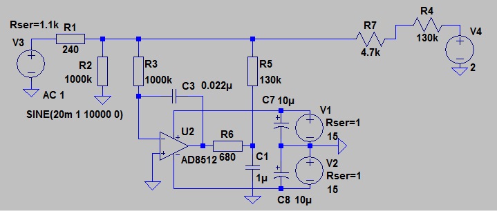

    ---------- Сообщение добавлено 18.02 ---------- Предыдущее сообщение было 17.49 ----------
    viktor8m,
    Вот нашел картинку на компьютере (включение во входную цепь усилителя типа цирклотрон Проект А с ОООС):
    Тут все практически (хотя и не совсем так) вне петли ОС работа происходит. Резисторы R4 и R7 - элементы ОС одного плеча усилителя.
    P.S. Точку соединения R1 и R2 интегратор "осаживает" в ноль через резистор 130 ком. По пост. току получается низкое входное сопротивление.

  17. #256
    16.01.2009
    2,921
    Вы пробовали через эту схему пропустить меандр?
    Конечно пробывал, никаких проблем. Кстати, такой принцип (несколько иначе из-за неинв. включения) используется во многих усилителях или активных диф. пробниках для осциллографов, а там, как понимаете, точность меандра очень важна.
    Так у Вас другой принцип подключения выхода интегратора.
  18. #257
    23.04.2006
    702
    Именно. Пытался вырваться из петли ОС и применить схему для балансного включения источника.
