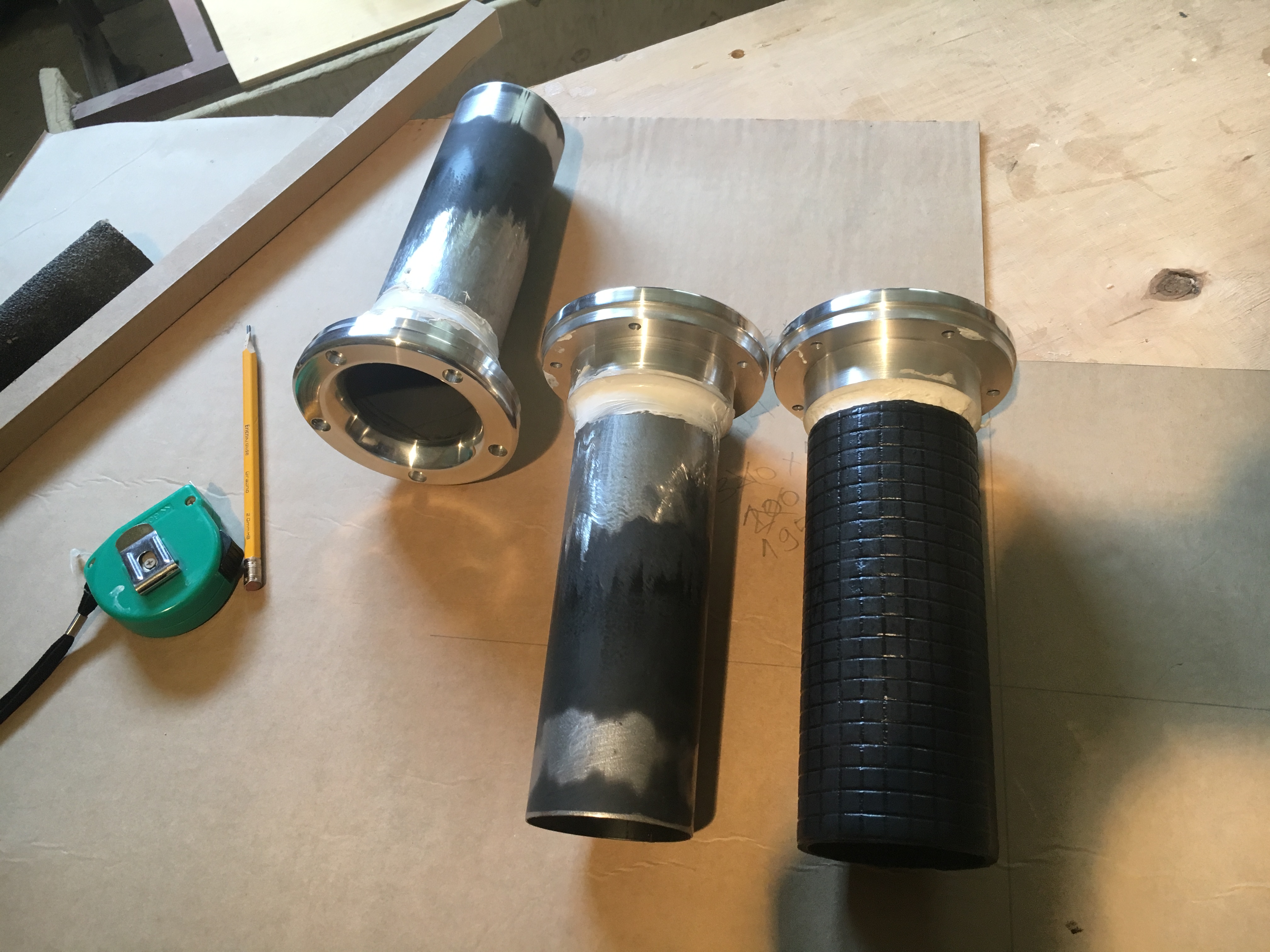

    Оклейка труб фазоинверотора: токарка-алюминий-герметик-виброизоляция и на шесть шурупов М6.

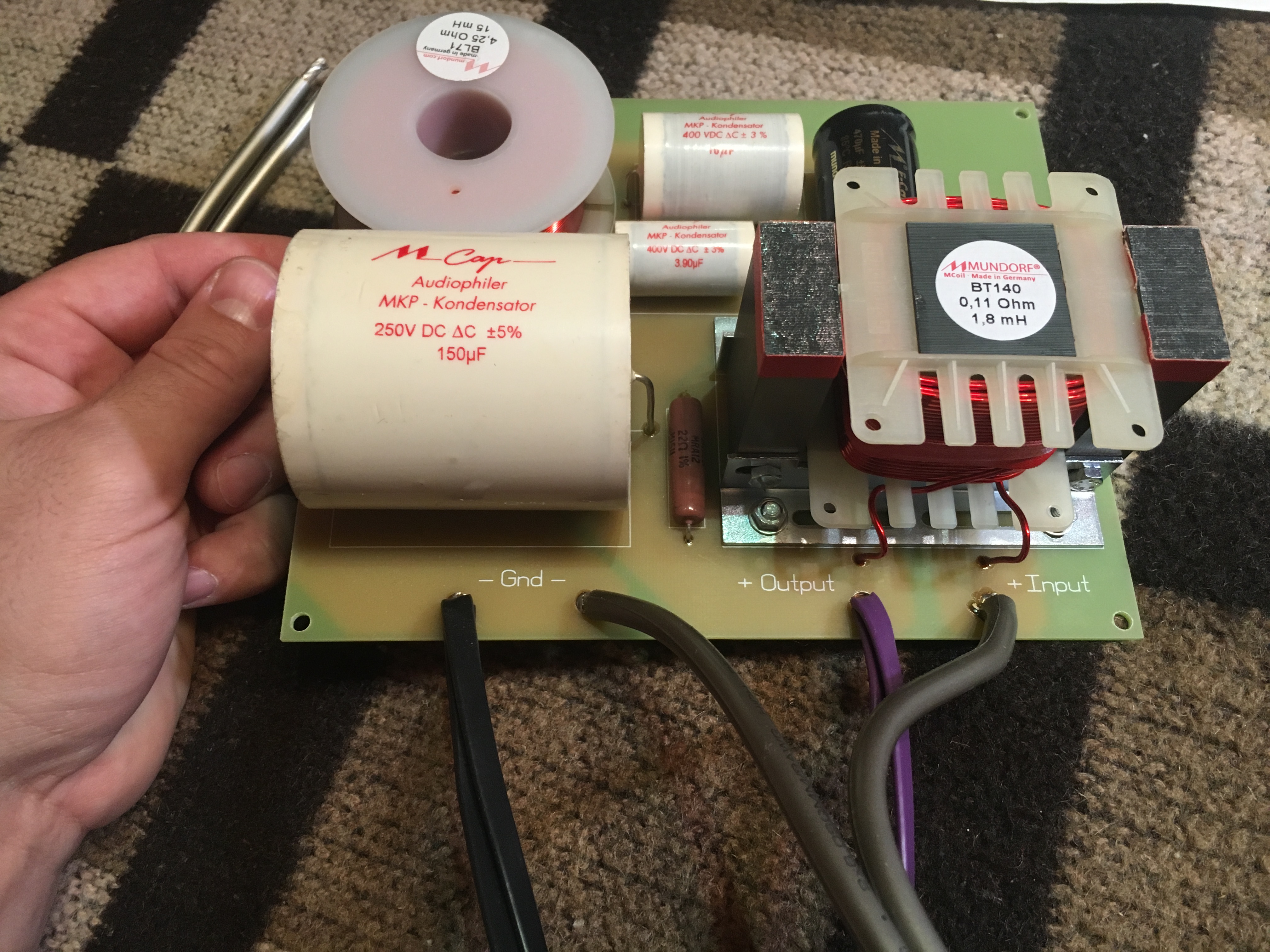

    Платы кроссовера. Иготовлены Aleksey.

    Для внутренней разводки АС применены кабели от клемм до кроссоверов - Neotech NES 5003 (6 кв), а от кросооверов до ДГ использован Analysys Plus, как советует Георгий.
