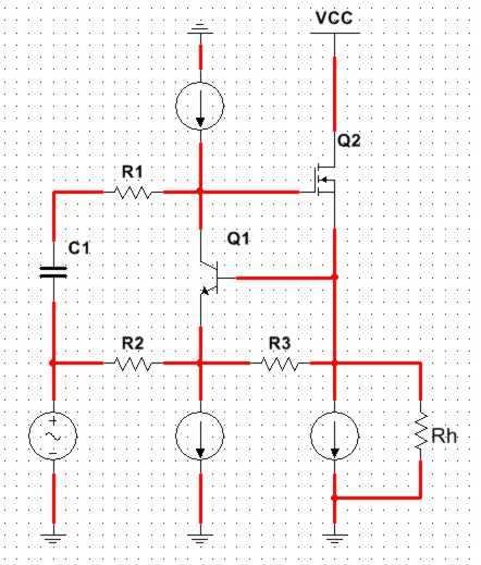

    Я вот все смотрю на схемку повторителя, и остается какое-то двойственное чувство: с одной стороны - очень лаконично, и в симуляторе наверняка показывает отличные результаты, но с другой стороны..
    Вот, набросал эквивалентную схемку одного плеча (правда, PNP эквивалентно заменил на NPN):

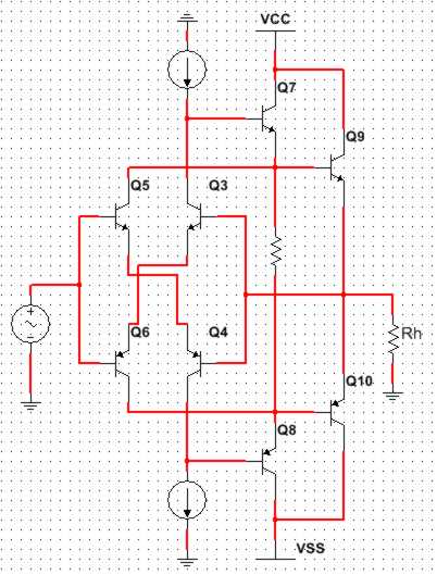

    Получается, что 100% ОООС поступает в базу Q1 через два нелинейных элемента - емкость и стабилитрон. Причем в отличие от других схем, в которых вольтдобавка используется для целей нейтрализации емкости кб ЭП и нелинейность этой обратной связи оказывается ослабленной, тут она вносит свой вклад напрямую. Т.е. нужно заменять в модели идеальные элементы на реальные, или смотреть в железе.
    А второе - вроде как для возбуждения такой схемы просится не разогнутый ДК, а обычный, связанный с эмиттером Q1 NPN транзистор, как было несколькими постами ранее. Тогда можно получить лучшую линейность. Почему все таки выбрали разогнутый? Только простота?
    Если все же оставить разогнутый ДК и реализовать эту схему как симметричную, то получается стандарт (показан без форсирующих RC цепей):
    Не окажется ли он линейнее?
    ЗЫ. Лучше поздно, чем никогда . Сразу не договорил, сделаю это сейчас. Понятно, что эта схема в приведенном виде неработоспособна. Не хватает двух резисторов, по меньшей мере. Приведена как "симметрирование в лоб" эквивалентной схемы, показанной выше . Но судя по тому, что не было постов в духе "это же работать не будет!" все участники обсуждения все поняли сразу и обсудили более важные, "концептуальные" вопросы.

    bukvarev, если коротко - ВК с "разогнутым" ДК сам по себе и не использую - что в повторителе, что в усилителе он дополнительно охвачен общей ООС - в том числе и конденсаторы\ стабилитроны. А его достоинство - максимальная простота и экономичность.
    В железе тоже хорошо.
