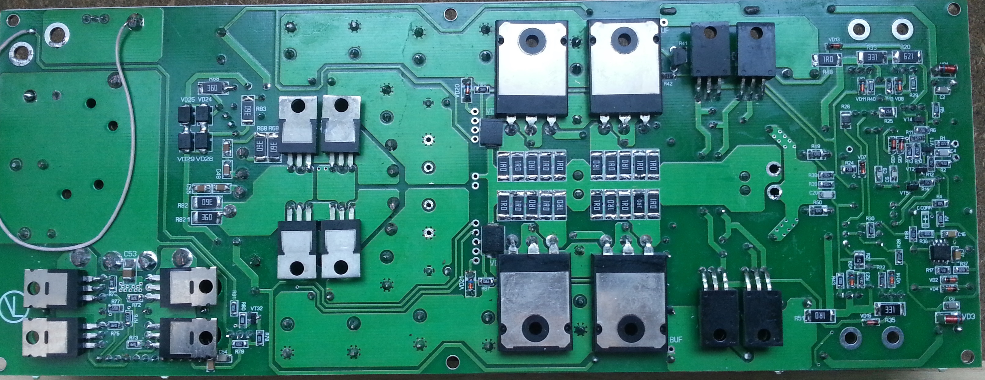

    Решил создать отдельную тему, поскольку разговор пойдет о конкретном проекте. В настоящее время проект находится в стадии завершения. Корректируется схема, готовятся к производству платы. (См. вложения)
    На вопросы по конструкции с удовольствием отвечу.
    Поскольку заказ комплектов является коммерческой составляющей проекта, прошу все вопросы по заказам писать в " личные сообщения" форумчанину Luch.https://forum.vegalab.ru/private.php?do=newpm&u=21284
    Дальнейшее обсуждение проекта в этой теме должно касаться только технических вопросов.
    ВНИМАНИЕ! На плате А1 (УМЗЧ) ошибка - VD19 перевернут. Катод должен быть на "земле". Исправил чертеж платы 01.04.12.
    Исправлена маркировка драйверов ШИМ на плате.

    Цитата Сообщение от andru68 Посмотреть сообщение
    Если надо, я платы собранные хорошим фотоаппаратом сфотографирую, для образца
    Было бы хорошо!
    Ребята, всё работает, ошибок в плате нет, только в обозначениях, они все выше указаны, давайте запустим отличный проект!
    Да!!!
  3. #242
    22.02.2005
    3,133
    По умолчанию Re: Качественный усилитель своими руками (УМЗЧ Л.Зуева в авто)
    .Ден., можно посчитать попробовать: (43+43)*0,3/0,85(кпд)=30,4 Ватт, 30,4/13.6=2,23 А выходной каскад, (61+61)*0,2/0,85(кпд)=28,7 Ватт, 28,7/13.6=2,1 А всего 4,3, где-то даже лишнего взяли 0,3 это 2 транзистора по 0,15 А
    Не совсем так.
    Часть усилителя, питающаяся повышенным напряжением, потребляет примерно 40 мА, а от выпрямителя ВК питается также предвыходной каскад, потребляющий примерно 120 мА.
    .Ден., Смысла не вижу, выходной каскад по расчётам уже 2 А потребляет от 13,6, а я предвыходной не посчитал, там тоже токи не малые, приборы у меня все поверенные! А вообще, неужели никто ещё не запустил усилитель кроме меня? Ребята, всё работает, ошибок в плате нет, только в обозначениях, они все выше указаны, давайте запустим отличный проект! Мне правда уже немного осталось, основная работа сделана! Если надо, я платы собранные хорошим фотоаппаратом сфотографирую, для образца
    Поздравляю с постройкой! Ну потребляет 8А, не жалко (допустим, +5% к расходу для легковушки), у тебя ведь не жигули, где включил свет с печкой и аккумулятор пошёл в недозаряд. Только вот полностью раскрыть потенциал этого усилителя в авто будет очень сложно, если вообще возможно (ИМХО).
    Если автомобиль станет жрать больше бензина, тоже не жалко?
    Надеюсь, сравнение понятно?

    waver, я вроде ясно дал понять- мне не понятно, откуда такое потребление готового моноблока. В первую очередь я проверяю сам блок питания, его потребление на ХХ составляет примерно 350мА. Нетрудно посчитать, сколько потребляет сам усилитель, выше уже была раскладка. Ответ я пока не увидел.
    ---------- Добавлено в 20:49 ---------- Предыдущее сообщение в 20:48 ----------
    Остальные сидят в засаде, ждут...
    Мне стыдно, но это так- два канала собраны, БП оттестированы и настроены, осталось только на радиатор поставить....
    Я вроде всё посчитал, 4 А для этого усилителя нормально
    4А при питании от 14В? Сам УМЗЧ в таком случае будет потреблять 1,15А, при условии, что с БП все в порядке. Вот и возникает вопрос- это нормально? БП, если тупо повторить схему, может до 0,8А жрать. Отлаженный БП- 0,35-0,38А
    ---------- Добавлено в 16:35 ---------- Предыдущее сообщение в 16:28 ----------
    Питание ВК 45В при входе на БП 14,1В
    При потреблении ВК данного тока, потребление всей схемы от 14,1В составит более 6А
    Чтобы прояснить ситуацию, тебе нужно озвучить ток ХХ блока питания. Тогда все встанет на свои места.
    .Ден., ток покоя выходного каскада 0,15 А на 1 транзистор, напряжение питания 43 В, транзисторов 4, 0,3 А * 43 В + 0,3 В * 43 В = 25,8 Ватт, 25,8/13,6 = 1,897 (без учёта КПД преобразователя), предвыходной каскад 0,12 А, 43 В * 0,12 А + 43 В * 0,12 А = 10,32 Ватт, 10,32/13,6 = 0,758 А (без учёта КПД преобразователя), всего 1,97 А, усилитель напряжения 0,04 А * 122 В, 4,88 Ватт, 4,88/ 13,6 = 0,358, всего 2,328, + 0,4 А (ток холостого хода) = 2,728 А, 2,728 / 0,85 = 3,2 А (при этом 40 мА на УН маловато, у меня 17 мА только стабилитроны VD1, VD3 потребляют, и УН греется не мало), цифры по расчёту сопоставимые, буду дальше работать, проведу измерения всех токов потребления, но я и так думаю, проблем нет!
    ---------- Добавлено в 00:25 ---------- Предыдущее сообщение в 00:16 ----------
    .Ден., "если тупо повторить схему, может до 0,8А жрать. Отлаженный БП- 0,35-0,38А" я КПД БП мерил, замерял входной и выходной ток и напряжение, где-то раньше в постах выложено, получилось 85-87%, так-что у меня всё в порядке, и я не "тупо повторял", это далеко не первая моя конструкция УНЧ и ИИП.
    ---------- Добавлено в 00:29 ---------- Предыдущее сообщение в 00:25 ----------
    .Ден., Хотя признаю, трансформатор у меня намотан хуже, ваш - игрушка!
    ---------- Добавлено в 00:35 ---------- Предыдущее сообщение в 00:29 ----------
    .Ден., Ток холостого тока - 400 мА у меня был
  12. #251

    andru68, я насчитал всего 760мА суммарного потребления. От 14,1В питания потребление всей схемы должно быть 2,8А.

    .Ден., "напряжение питания 43 В, транзисторов 4, 0,3 А * 43 В + 0,3 А * 43 В = 25,8 Ватт, 25,8/13,6 = 1,897 (без учёта КПД преобразователя)" - только выходной каскад при КПД 100%!

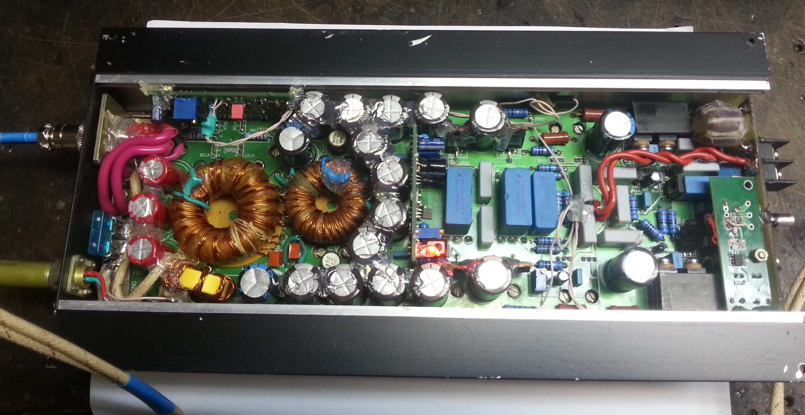

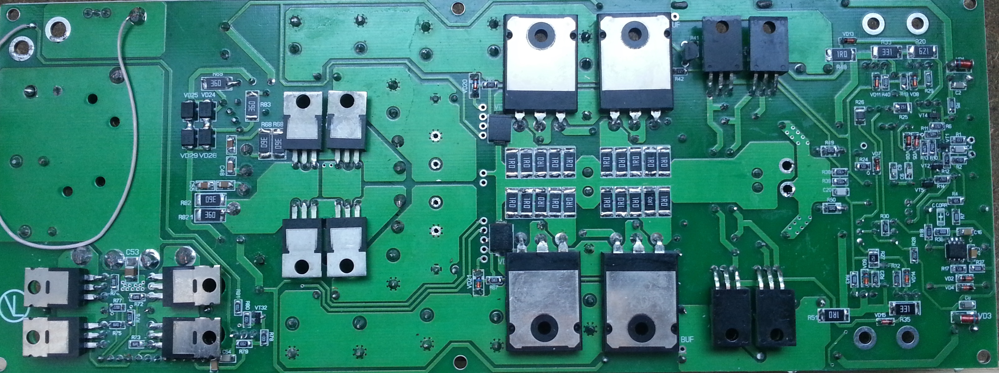

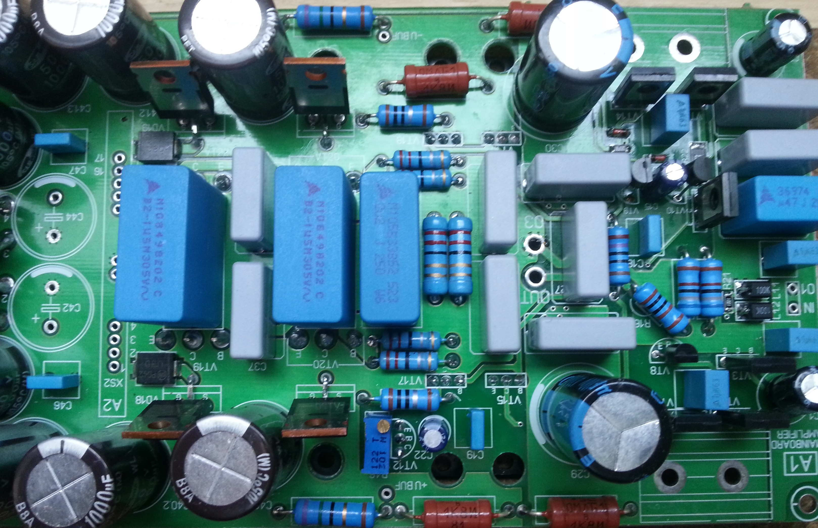

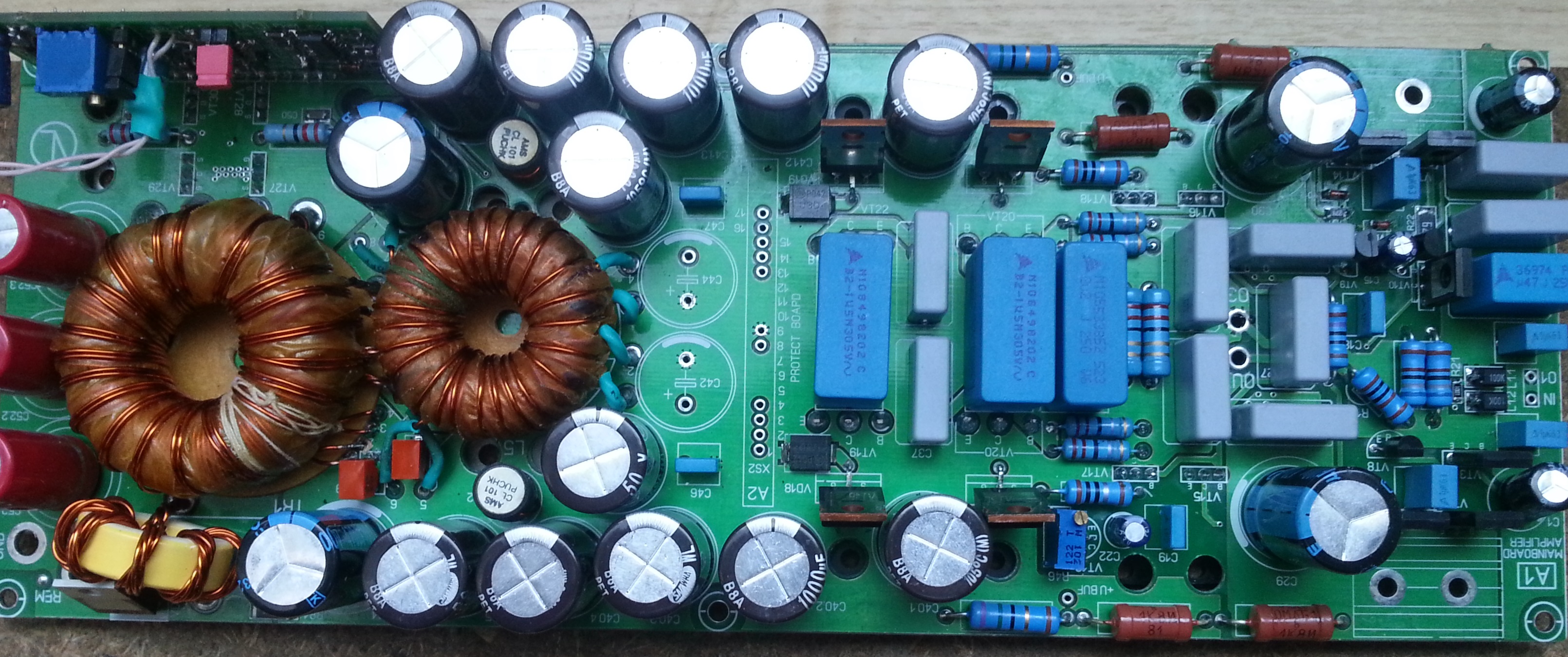

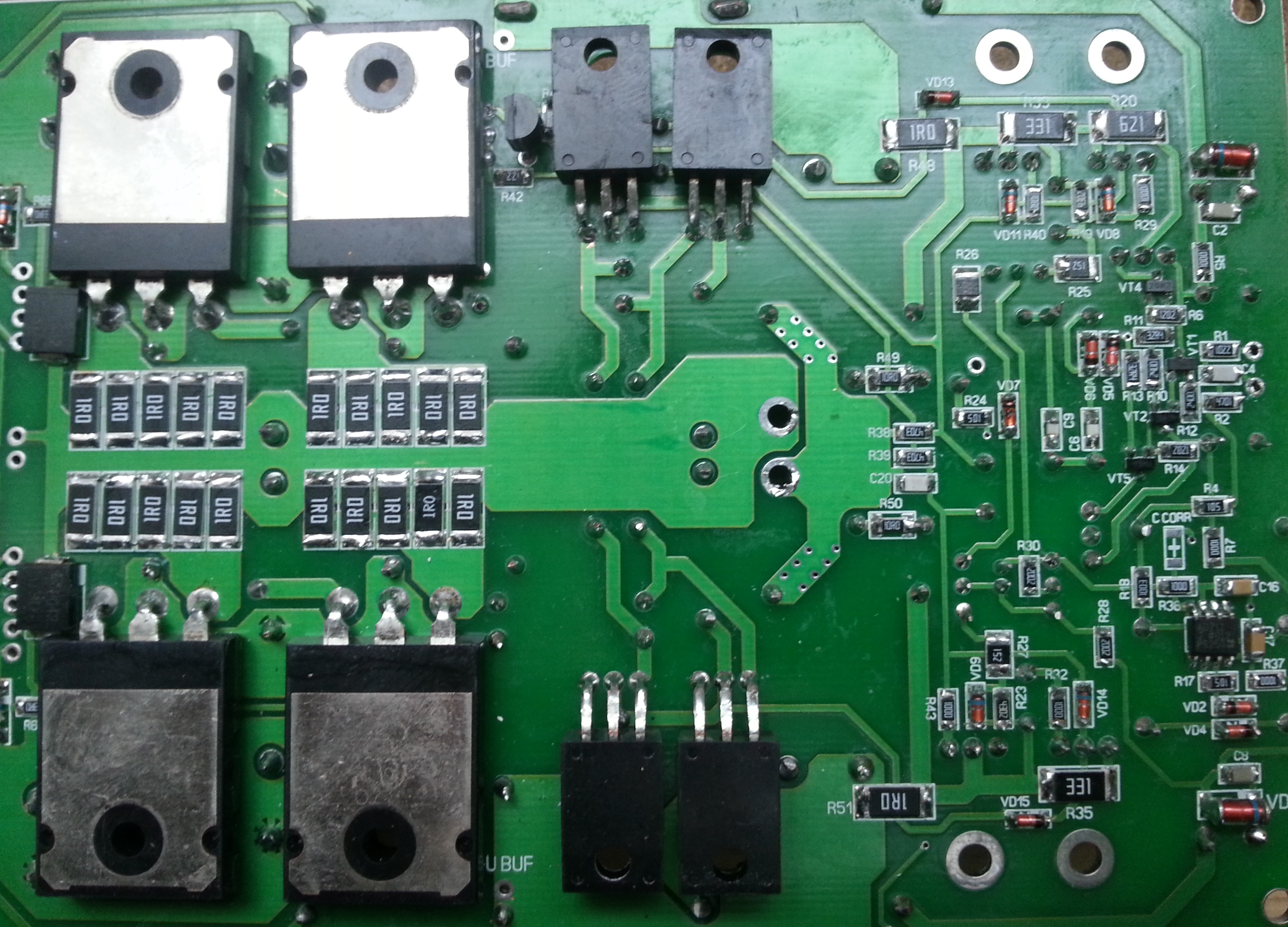

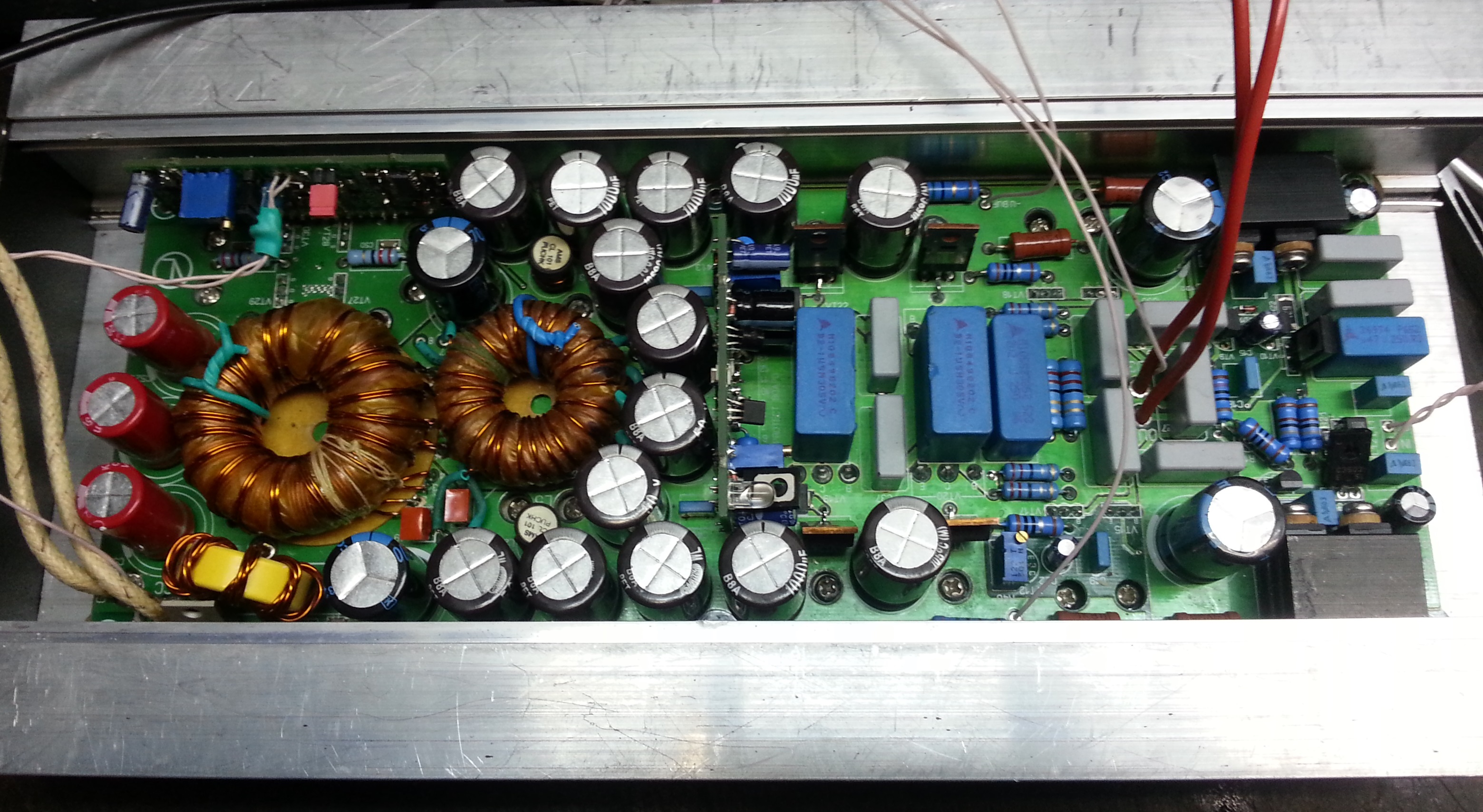

    Здравствуйте всем! Наконец-то довёл проект до завершения, собрал входной буфер и установил всё в корпус, сейчас слушаю дома, питание от импульсного источника (всё тот-же GZV4000), очень детальный и ясный звук, по сравнению с настольным вариантом детальности больше и стерео лучше ощущается, наверное даёт себя знать полное двойное моно, а вообще сравнить мне особо не с чем, вот может c waver договоримся, он у себя послушает, у него источник и акустика вполне серьёзные, а я с ноутбука сигнал сейчас беру. Прилагаю несколько фотографий, если кому будет интересно
    andru68, спасибо за отзыв!
    В какой-то степени это может быть связано с компактностью конструкции, отсутствием низкочастотных выпрямителей и крупногабаритного силового трансформатора рядом с сигнальной частью.
    Для уменьшения высокочастотных помех от преобразователя первичное питание (провода "+ACC" и "GND") можно подать на блоки каналов УМ через отдельные синфазные трансформаторы - намотать сложенными вместе проводами "+ACC" и "GND", идущими к каждому каналу УМ, десяток витков на кольце с наружным диаметром порядка 40 мм из феррита типа 2000НМ.
    Цепочка R84, C57 по схеме установлена на плате?

    Здравствуйте! В настольном варианте компактность действительно далека от идеала, я использовал плёночные конденсаторы больших габаритов, соответственно и платы получились большие. Про кольцо думал, надо попробовать, R84 и C57 установлены
    andru68, здравствуйте!
    Также для уменьшения помех от преобразователя желательно транзисторы VT27-VT30 силовых ключей и диоды VD22, VD23, VD27, VD28 выпрямителя питания ВК прижимать к общему радиатору через толстые изоляционные прокладки - керамические или из Номакона в пару слоев.

    Здравствуйте Леонид! Все изоляционные прокладки - советская керамика, 1,5 мм., сделал 2 источника питания 13,6 В - ТПП318 - мост шотки - 44000 мкф., слушаю дома, колонки самодельные, 3 полосы (есть неравномерность АЧХ, провал 160 Гц и пик 3500 Гц), звук очень приятный, не утомляет, стало заметно различие разных вариантов выхода в Foobar, похоже с усилителем всё отлично, вот ещё к товарищу свожу, сравнить, отпишусь обязательно!
