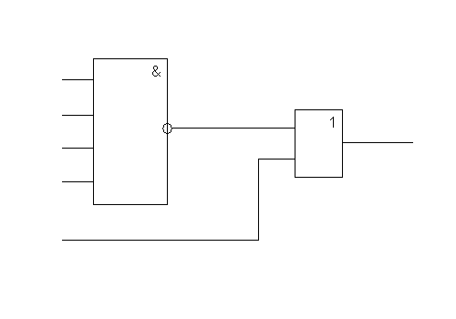

    Цитата Сообщение от lakonas Посмотреть сообщение
    надо соорудить элементарную схемку совпадения для 4-х единиц и одного нуля по указанным входам и если при такой комбинации на входе не будет TRIG CLK, то вероятность вины U600 возрастет еще больше
    Т.е. я должен состряпать на К155 что-то подобное:
    И с помощью этого поймать нужную комбинацию ?
    Последний раз редактировалось Глеб; 02.05.2013 в 23:57.
  10. #249
    Аватар для lakonas
    12.04.2007
    Vilnius
    396
    По умолчанию Re: Осциллографы Tektronix 2445х, 2455х, 2465х, 2467х в вопросах и ответах.
    Годится.
    Проверить наличие 4-х лог.1 по А0…А3 и WR =лог.0 вместе, ну и естественно наличие TRIG CLK=0 в момент указанной комбинации.
    Обратите внимание, на всякий случай, на 4-е единицы и WR=0 отдельно и вообще на форму этих сигналов и задержки.

    Здравствуйте, Анатолий !
    Увидеть импульсы осциллографом не получилось, как я ни старался. Пришлось добавлять к моему "пробнику" формирователи импульсов на двух К1006ВИ1, и наблюдать импульсы по вспышкам светодиодов:
    https://www.dropbox.com/s/kdu9a9xyolkqfyo/pulse.AVI
    Искомая комбинация "1111" на А0…А3 и "0" на WR присутствует (левый светодиод), и U600 отвечает на неё импульсом на Trig clk (правый светодиод). Судя по тому, что без формирователей я ничего не увидел, эти импульсы имеют оч.малую длительность и приходят одновременно. Заметна "невооружённым глазом" небольшая задержка ответа по Trig clk.
    Последний раз редактировалось Глеб; 06.05.2013 в 02:01.

    Искомая комбинация "1111" на А0…А3 и "0" на WR присутствует (левый светодиод), и U600 отвечает на него импульсом на Trig clk (правый светодиод).
    Ну что, к сожалению данный результат только увеличил вероятность неисправности в процессорной части (хотя это уникальный случай, чтобы ошибочно управлялся только один режим, должны обязательно быть и другие ошибки управления режимами), но полностью и не исключается вероятность неисправности U600.
    Можно дальше пробывать проверить изменение сигналов ATS0…3 в связке с Trig clk, т.е. происходит ли изменение сигналов управления при изменении типа входа синхронизации U421В, но здесь уже без цифрового осциллографа или лог.анализатора или более сложной схемы совпадения не обойтись.
    Что желательно перепроверить еще раз :
    - мс U421 и U431 одинаковы ли по маркировке, не заменены ли они?
    - осуществляется ли корректное переключение режимов U421A и U431A (источников синхронизации)?
