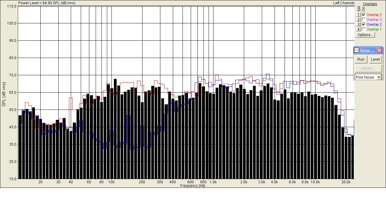

    Выскажусь перпендикулярно к теме. Привозили на обмер пару Клипшей, кажись, Хереси. Никогда не сталкивался с такой донельзя странной акустикой.Как ни меряй-везде ахинея вместо ачх.Когда ум за разум зашёл- измерили их сверху, с высоты , а сами колонки стояли на полу. И получили приличную картину, и звук успокоился.
    Может, так и задумано? Не знаю, мало сталкивался с Клипшами
    Левая картинка- ачх Клипша Хереси1 по оси средника, правая картинка- ачх под углом, градусов 45 сверху.

  10. #249
    13.01.2006
    3,239
    По умолчанию Re: Klipschorn (Клипшхорн)
    они у всех обычно стоят на полу или не высоких подставках-стоках.. так шо возможно так и думалось разарботчика.
    Только там бас не рупорный, совсем другие ас

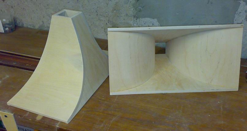

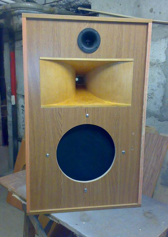

    Склеил пару СЧ рупоров. Делаю черновой вариант типа "Cornscala" (wall)?

  12. #251
    Dimtan, крутяк! Как гнули такую толстую?
    Клеил тонкую (3мм) в три слоя, прижав к закреплённым плоским сторонам рупора.
    Heresy изначально задумывалась как акустика центрального канала в трехканальной звуковой системе Klipsch. Но в итоге стала популярна как небольшая напольная акустика и как Kit - набор для самостоятельной сборки. Для ее правильной установки необходимы специальные напольные стойки, акустика располагается на них под углом, динамики направлены немного вверх.
    Один из популярных способов доработки Klipsch Heresy - это установка ПАС (серийно выпускавшийся "Variovent"), ее диаметр точно совпадает с диаметром круглой контактной колодки на задней стенке. Колодка заменяется на другую, а на ее место вставляется Variovent. После такой доработки Heresy можно устанавливать ровно, на уровне слушателя - на обычные стойки для полочной акустики, АЧХ в области НЧ и верхней середины существенно выравнивается. Это относится только к Heresy моделей I и II.
    Верхняя середина рупорная (драйвер + дудка ),какое отношение к ней ПАС имеет?
    Казалось бы, никакого
    Но поскольку отдача на НЧ и нижней середине возрастает и выравнивается, то и верхняя середина на их фоне играет более ровно.

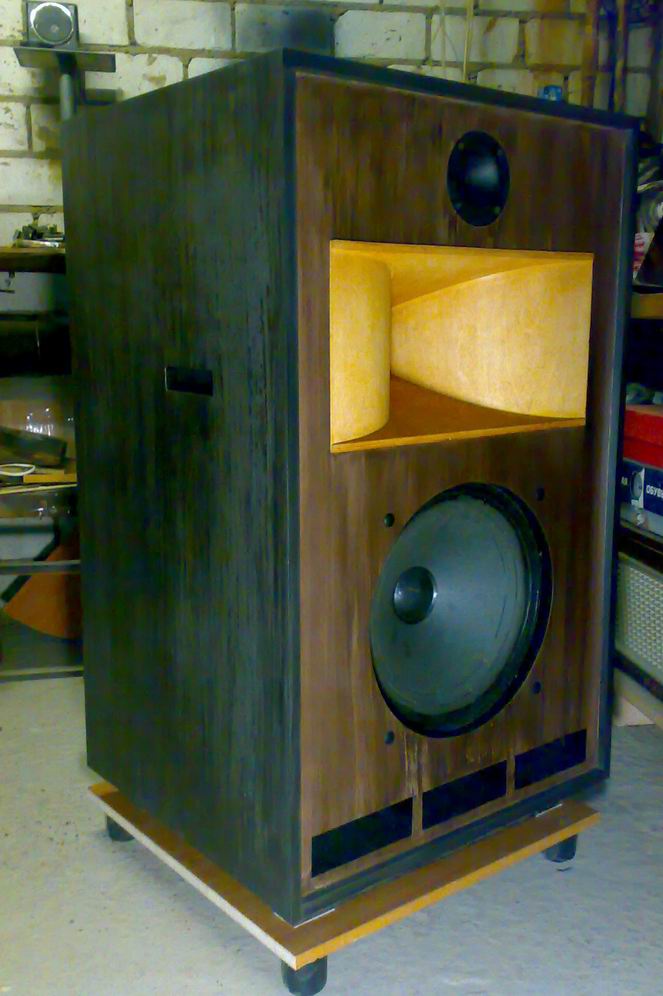

    Собрал пока одну АС :
    Добавлю ролики, что получилось после сборки второй АС : http://yadi.sk/d/D7LnXRGeFZMih
